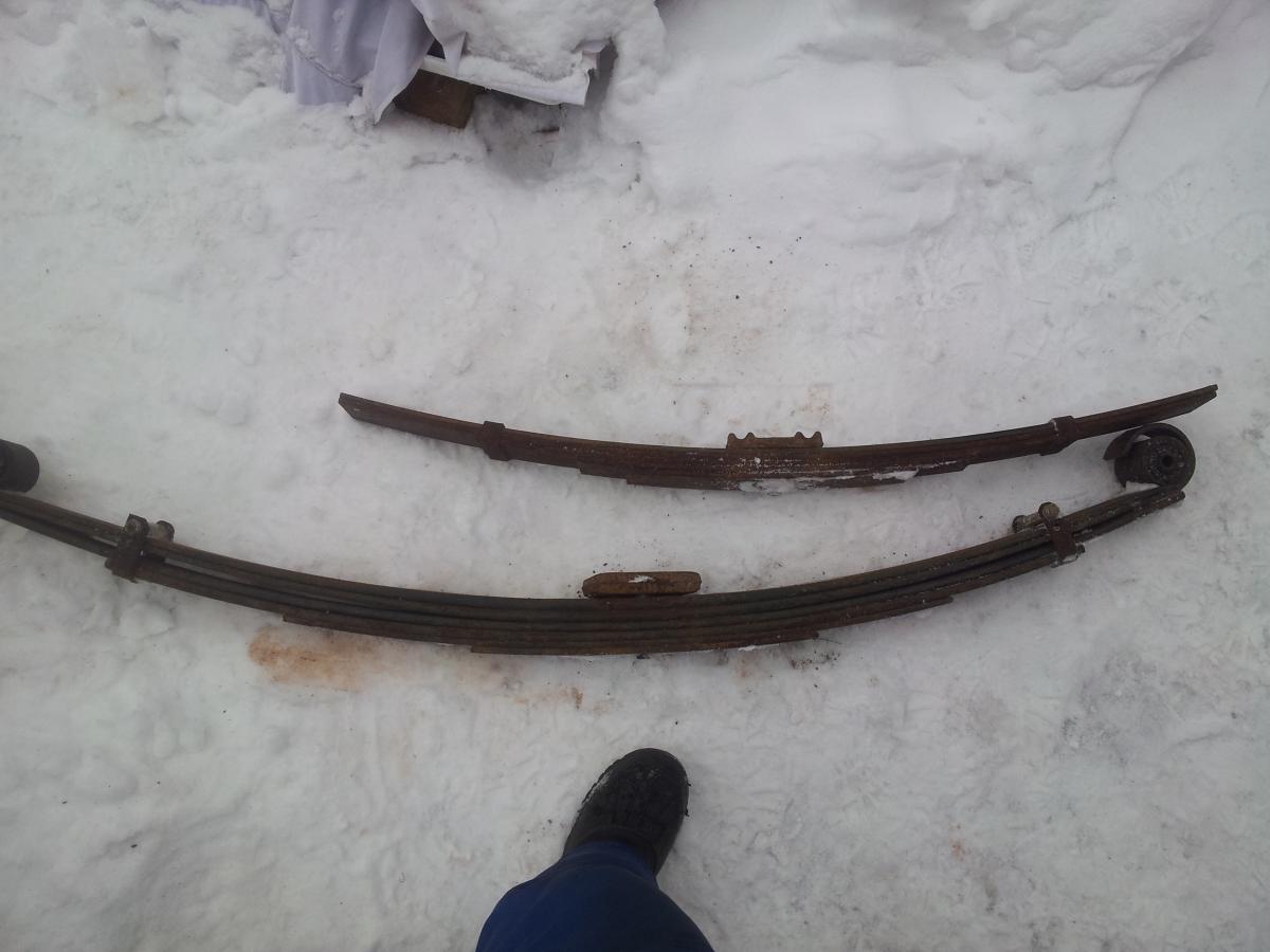

gazellenet 0 Опубликовано 20 февраля, 2015 (изменено) Опять с почти тем же вопросом...Про надрессорник, который надо выкинуть(заменить на н/о) я помню... Вопрос с пакетом основной рессоры... Решился таки на внедрение в длинную бортовую.На Ваш взгляд это под какой мега-тоннаж пачка?Это ведь смесь н/о и с/о рессор правильно?! Изменено 20 февраля, 2015 пользователем gazellenet Поделиться сообщением Ссылка на сообщение Поделиться на другие сайты
Рамзес-13 102 Опубликовано 21 февраля, 2015 Это ведь смесь н/о и с/о рессор правильно?!Мутновато на фото, но если разглядел правильно, то два верхних листа от бизнеса с переменным сечением, остальные старого образца. На глаз, тонны на 2-2,5. Но может быть жестковато на пустой. Поделиться сообщением Ссылка на сообщение Поделиться на другие сайты

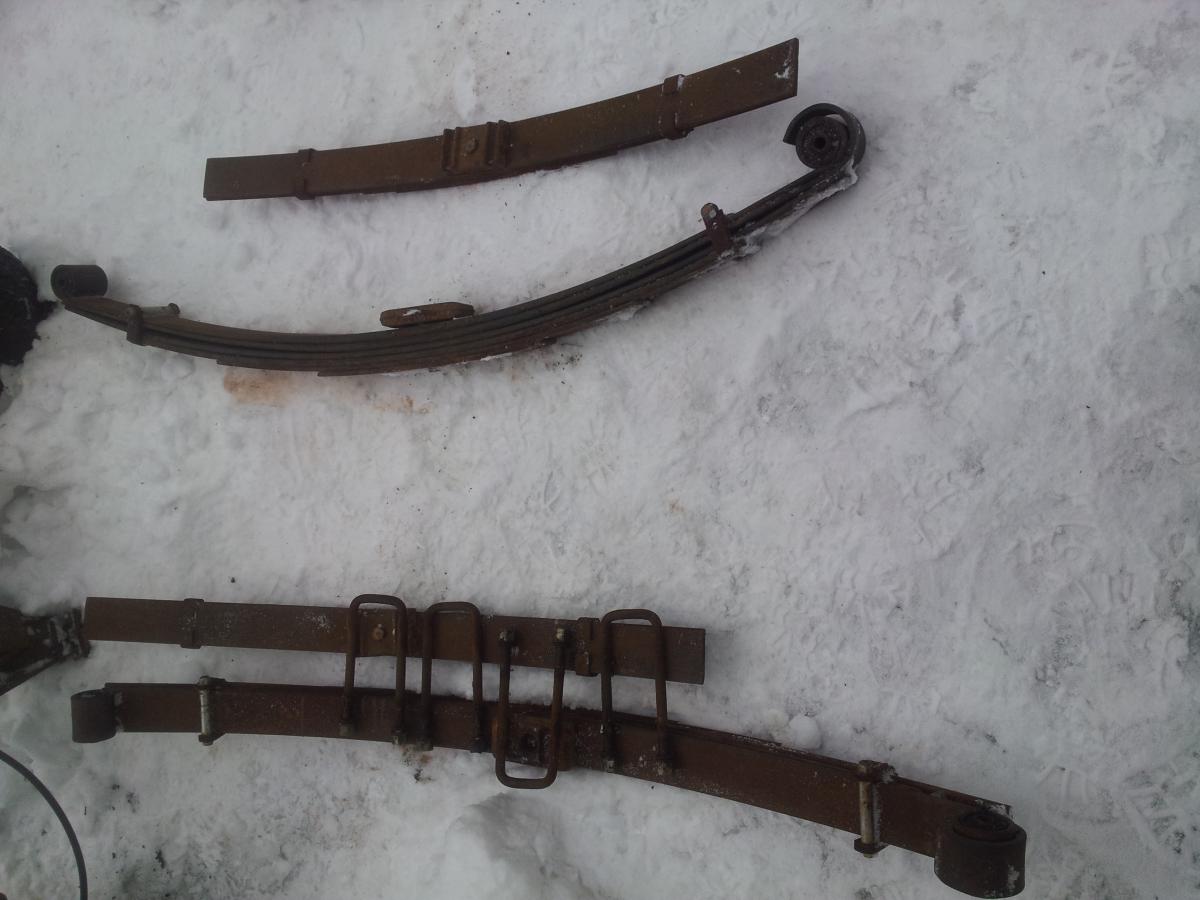

dima 418 174 Опубликовано 21 февраля, 2015 Друган подогнал 2 рессоры на зад по 2 рубля за двухлистовую.Потеплеет буду ставить , от старой еще листик добавлю. Поделиться сообщением Ссылка на сообщение Поделиться на другие сайты

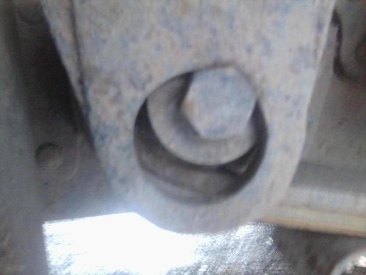

евгений625 0 Опубликовано 23 февраля, 2015 такие кранштейны у меня <_< Поделиться сообщением Ссылка на сообщение Поделиться на другие сайты
Рамзес-13 102 Опубликовано 23 февраля, 2015 (изменено) такие кранштейныЧо-та явно не того с ними. :huh:То ли болтик маловат, то ли дырдочка великовата.. :( Изменено 23 февраля, 2015 пользователем Рамзес-13 Поделиться сообщением Ссылка на сообщение Поделиться на другие сайты
евгений625 0 Опубликовано 23 февраля, 2015 скорее не свевременная протяжка и проверка :wacko: машина такой уже досталась будем ремонтировать :angry: Поделиться сообщением Ссылка на сообщение Поделиться на другие сайты
Рамзес-13 102 Опубликовано 23 февраля, 2015 скорее не свевременная протяжкаТак разбило что ли? Может там чего-то не хватает? Поделиться сообщением Ссылка на сообщение Поделиться на другие сайты
денискин697 70 Опубликовано 23 февраля, 2015 Так разбило что ли? Может там чего-то не хватает? Имено разбило шайбу, у меня была схожая проблема см фото. Для решения данной проблемы были заказаны у токаря новые шайбы увеличенной толщины под конус вот такие После установки на машину получилось вот так 2 Поделиться сообщением Ссылка на сообщение Поделиться на другие сайты
Александр 269 Опубликовано 23 февраля, 2015 скорее не свевременная протяжка и проверка :wacko: машина такой уже досталась будем ремонтировать :angry:я брал 2 шайбы, в проушину вставлял, обварил с 2-х сторон, если нет токаря как выше способ описали Поделиться сообщением Ссылка на сообщение Поделиться на другие сайты

колобок 7 167 Опубликовано 24 февраля, 2015 надею обойдусь без сваркик токарю за шайбой,бюджетней и гемору меньше 1 Поделиться сообщением Ссылка на сообщение Поделиться на другие сайты
Рамзес-13 102 Опубликовано 24 февраля, 2015 (изменено) надею обойдусь без сваркиА что варить собираешься. Не кронштейн ли к раме? к токарю за шайбойСамое адекватное решение. Изменено 24 февраля, 2015 пользователем Рамзес-13 Поделиться сообщением Ссылка на сообщение Поделиться на другие сайты
евгений625 0 Опубликовано 24 февраля, 2015 нет кранштейн приваривать конечно не стану а шайбы изготовлю увеличенные по кранштейну Поделиться сообщением Ссылка на сообщение Поделиться на другие сайты
dima 418 174 Опубликовано 25 февраля, 2015 Че то быстро опрос про рессоры убрали ,только купил себе рессоры похоже газовские 2-х листовые на зад.На хомуте выбито газ 09.14. отк.Хотелось побольше отзывов прочитать.А тема сдулась. :ph34r: Поделиться сообщением Ссылка на сообщение Поделиться на другие сайты
