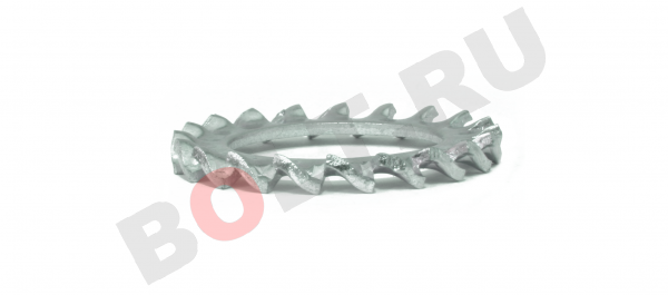

БРОДЯГА74 5 695 Опубликовано 4 марта, 2015 (изменено) Сейчас машина и пустая идёт мягко, но есть вероятность что со временем провернётся втулка..Думаю внедрить двухстронню зубчатую шайбу, между серьгой и втулкой..у передних салентов ход минимален,шары на штангах по другому не поставишьУ нас на рессорах тоже ход небольшой..потому и по другому не поставиш, шарнир зафиксирован жестко...работает резина.Если её жеско затянуть на пустой, то при хорошей загрузке, просто оторвёт внутреннюю втулку, Изменено 4 марта, 2015 пользователем БРОДЯГА74 1 Поделиться сообщением Ссылка на сообщение Поделиться на другие сайты
ВадимВ 1 708 Опубликовано 4 марта, 2015 Думаю внедрить двухстронню зубчатую шайбу, между серьгой и втулкой...что за шайба? что даст? Поделиться сообщением Ссылка на сообщение Поделиться на другие сайты

БРОДЯГА74 5 695 Опубликовано 4 марта, 2015 что за шайба? что даст?Зафиксирует втулку, не даст ей проворачиватся на болту.Шайба...даже не знаю как сказать...поищу в инете фотку.Это пока только мои мысли....надо пробовать.крутанётся на болтеЧто и происходит..я же пытаюсь заставить их работать. Поделиться сообщением Ссылка на сообщение Поделиться на другие сайты

БРОДЯГА74 5 695 Опубликовано 4 марта, 2015 (изменено) только если такОпровергни...соглашусь что не прав. :)http://www.bolt.ru/images/catalog/uploads/shayba-stopornaya-s-narujnyimi-zubtsami.pngВадим..вот такая, они тонкие Изменено 5 марта, 2015 пользователем Леха306 52 Поделиться сообщением Ссылка на сообщение Поделиться на другие сайты
ВадимВ 1 708 Опубликовано 4 марта, 2015 понял Андрей. Поделиться сообщением Ссылка на сообщение Поделиться на другие сайты
