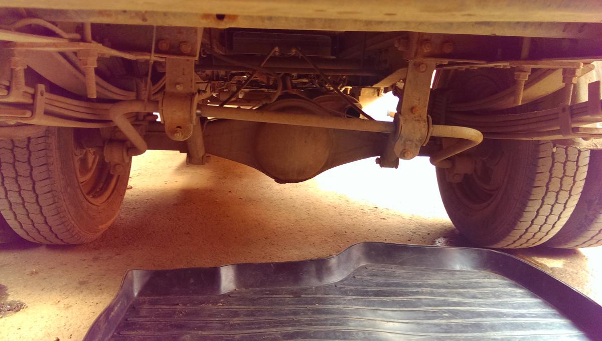

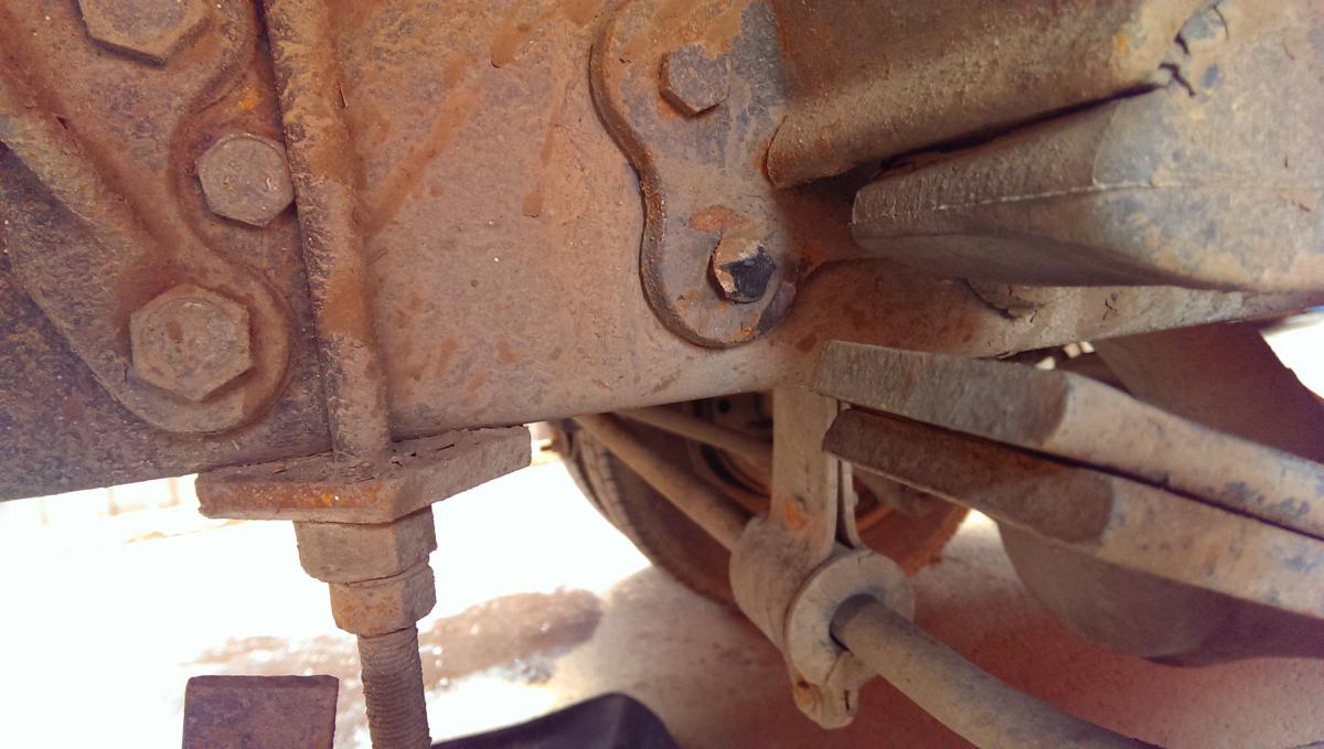

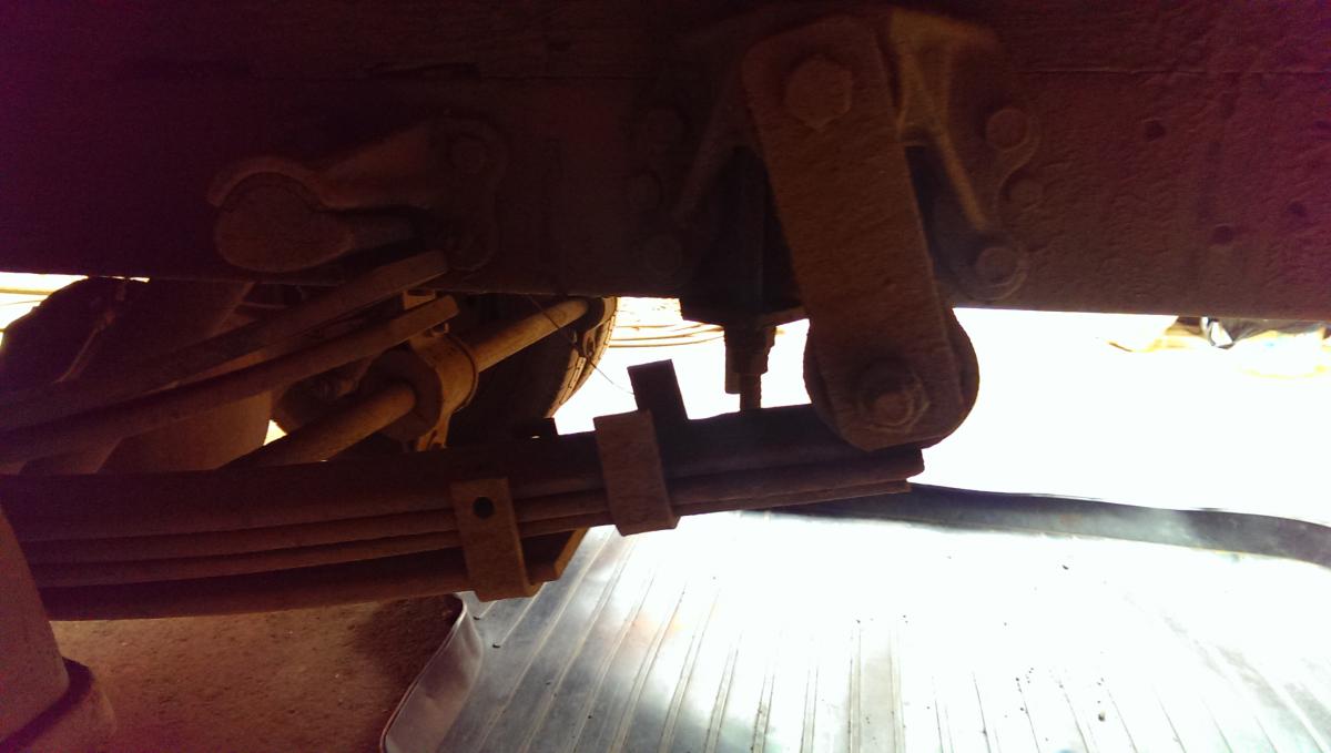

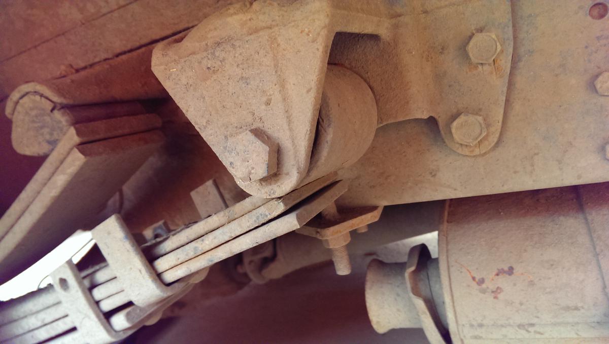

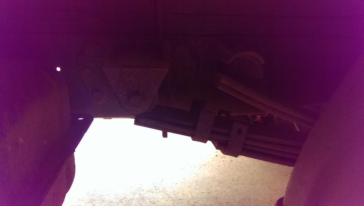

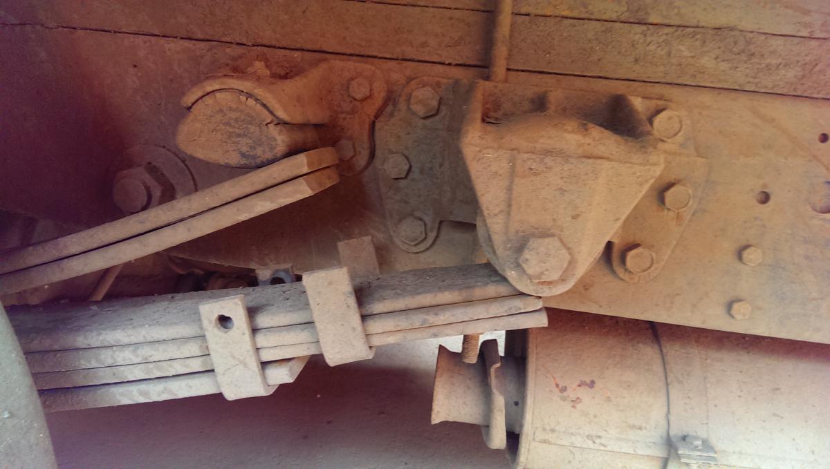

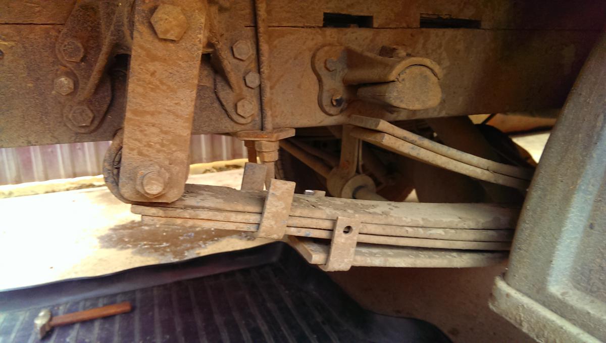

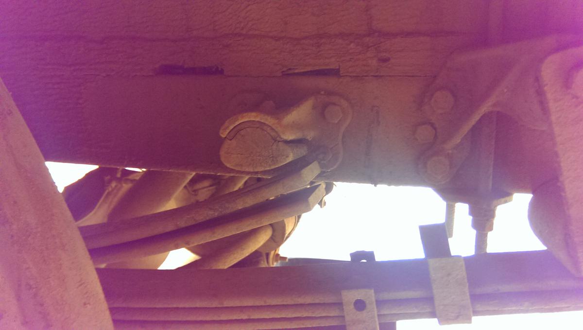

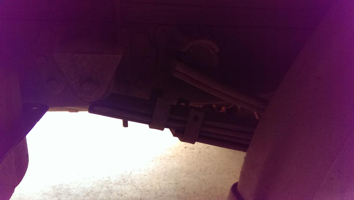

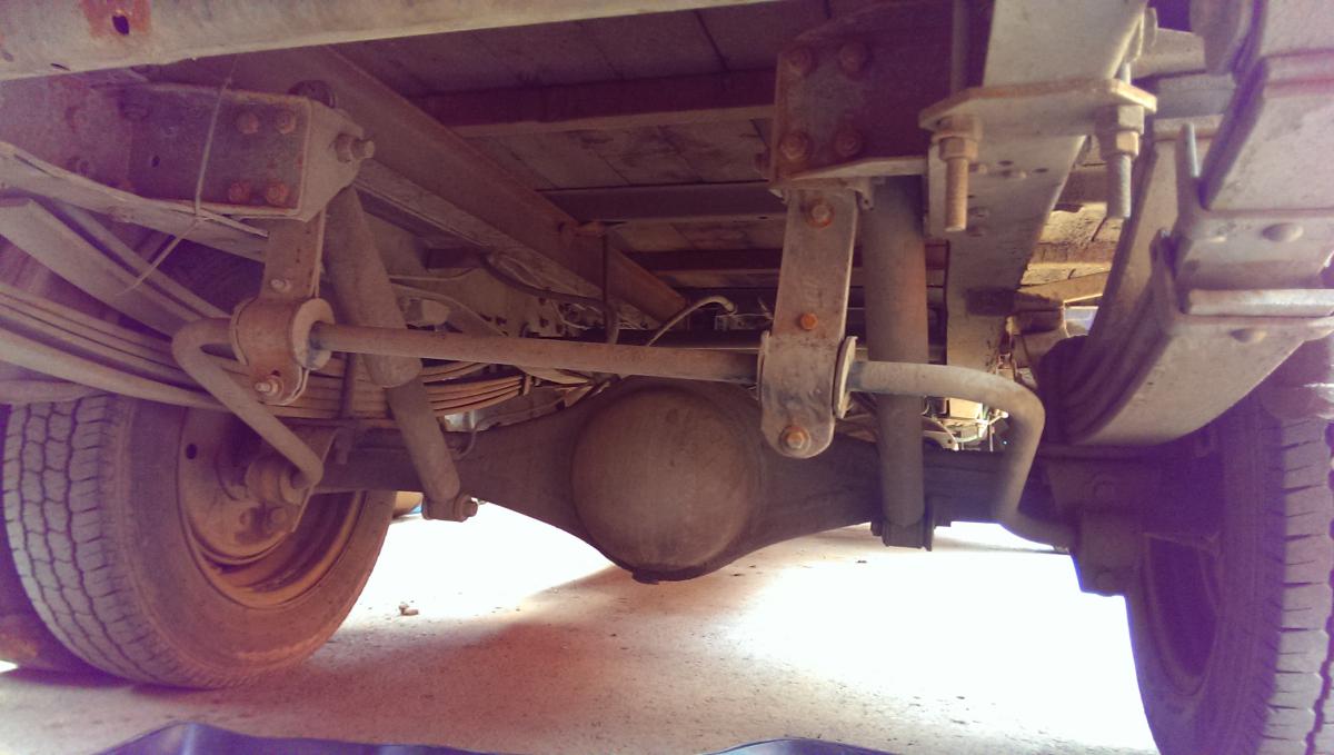

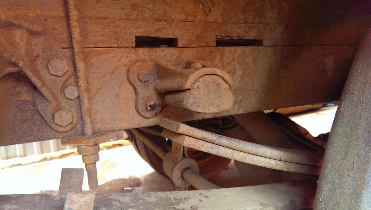

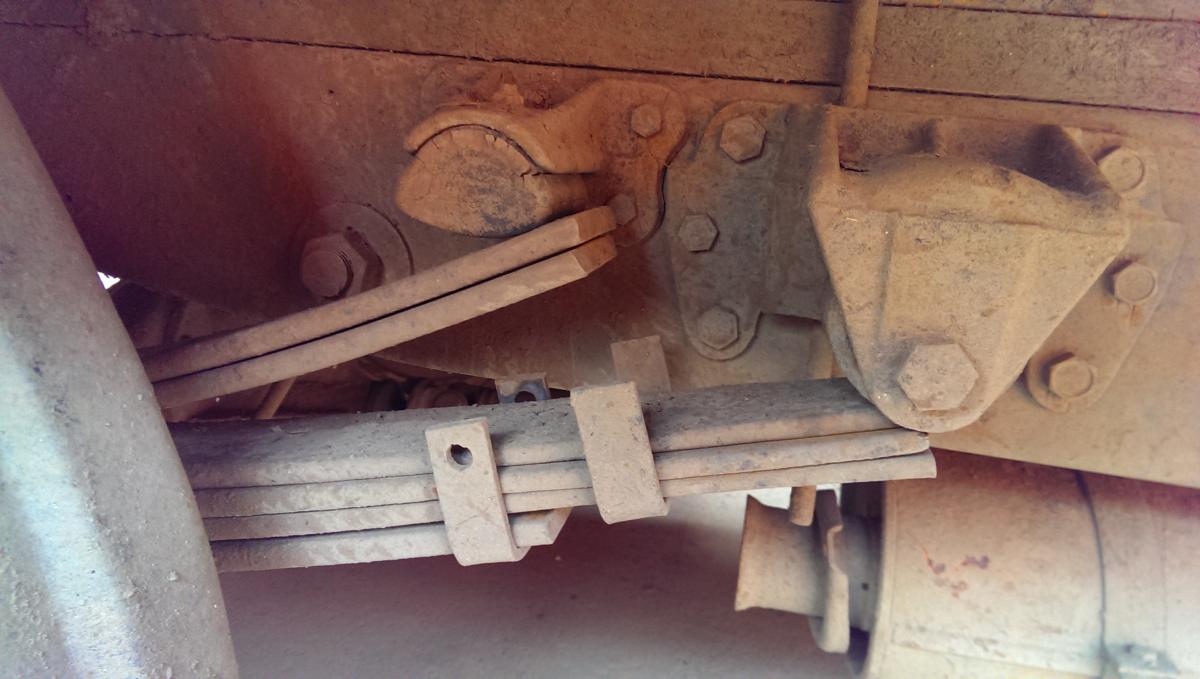

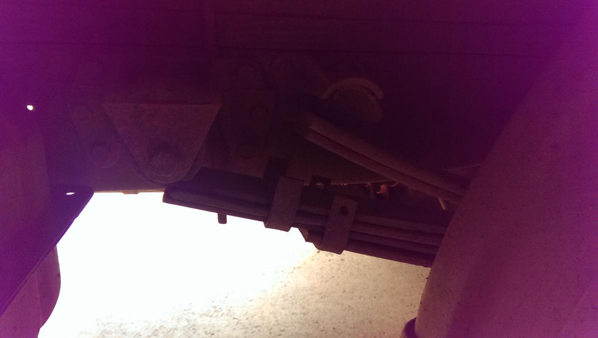

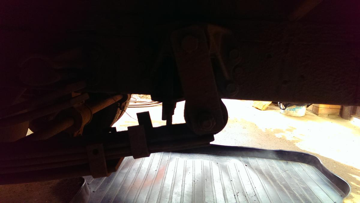

Kos939 6 Опубликовано 19 апреля, 2015 Народ, оцените состояние рессор что нужно поменять или обратить вниманиепродолжение Поделиться сообщением Ссылка на сообщение Поделиться на другие сайты
Леха306 52 1 480 Опубликовано 19 апреля, 2015 саленблоки то точно надо менять. Поделиться сообщением Ссылка на сообщение Поделиться на другие сайты
Kos939 6 Опубликовано 19 апреля, 2015 а то что стаб кривой какой то?? сайлентблоки почитаю как менять) балабановские надо брать?? Поделиться сообщением Ссылка на сообщение Поделиться на другие сайты
Maks52 641 Опубликовано 19 апреля, 2015 Kos939, крутая пачка ))) Подрессорник один лишний. Убери, пожалей раму! Поделиться сообщением Ссылка на сообщение Поделиться на другие сайты
Максим Павлович 123 Опубликовано 19 апреля, 2015 Большая пачка, а толку от нее мало- просевшие все. Либо прокатывать либо новые ставить. Поделиться сообщением Ссылка на сообщение Поделиться на другие сайты
Михалыч S360VYM 599 Опубликовано 19 апреля, 2015 (изменено) а то что стаб кривой какой то?? сайлентблоки почитаю как менять) балабановские надо брать??Наверное Белебеевские или Балаковские. Изменено 19 апреля, 2015 пользователем Михалыч S360VYM Поделиться сообщением Ссылка на сообщение Поделиться на другие сайты
Kos939 6 Опубликовано 19 апреля, 2015 подрессорник это вверху которые??? под нагрузкой норм себя ведут, а скока вообще в штате 2 внизу одна вверху?? Поделиться сообщением Ссылка на сообщение Поделиться на другие сайты
странNik 244 Опубликовано 19 апреля, 2015 а то что стаб кривой какой то??закреплен так удачносправа стяжной болт возле рамы видно,слева нет Поделиться сообщением Ссылка на сообщение Поделиться на другие сайты
