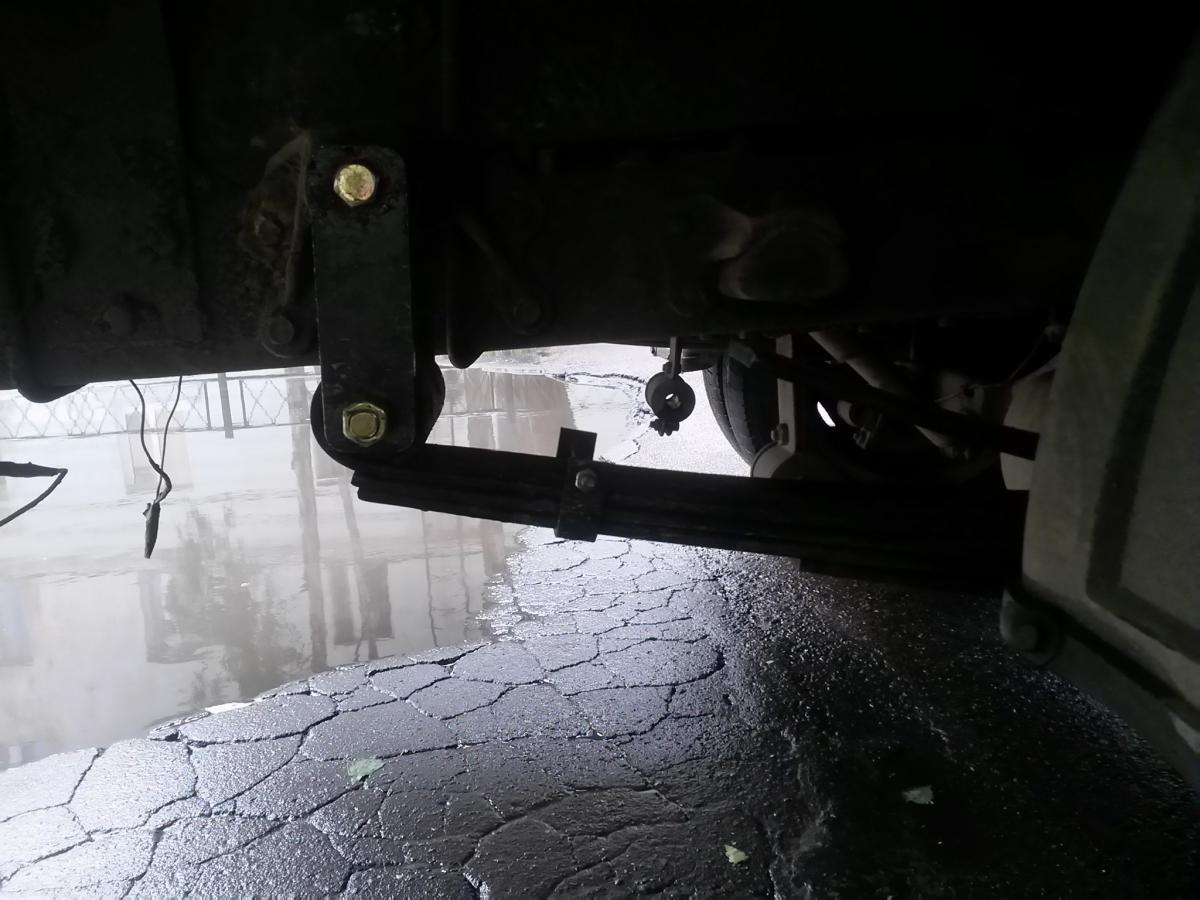

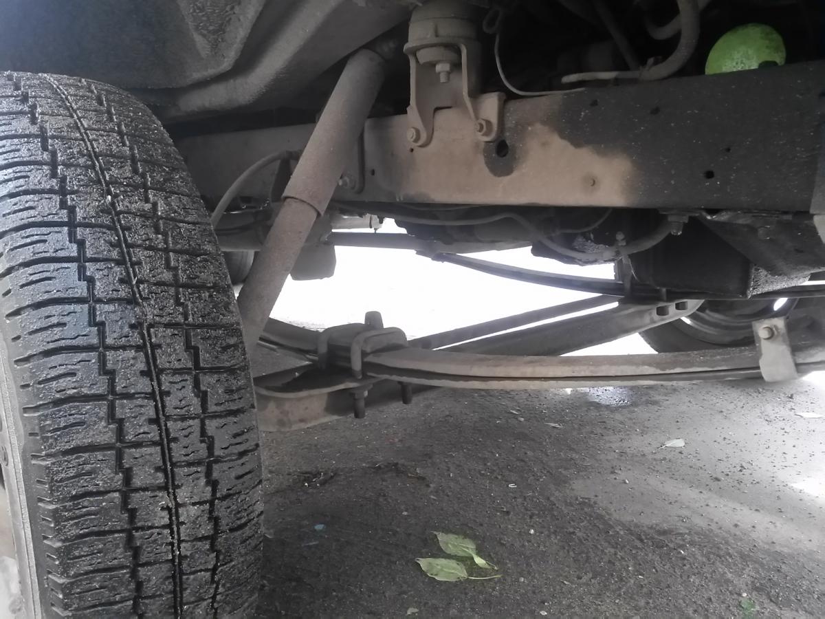

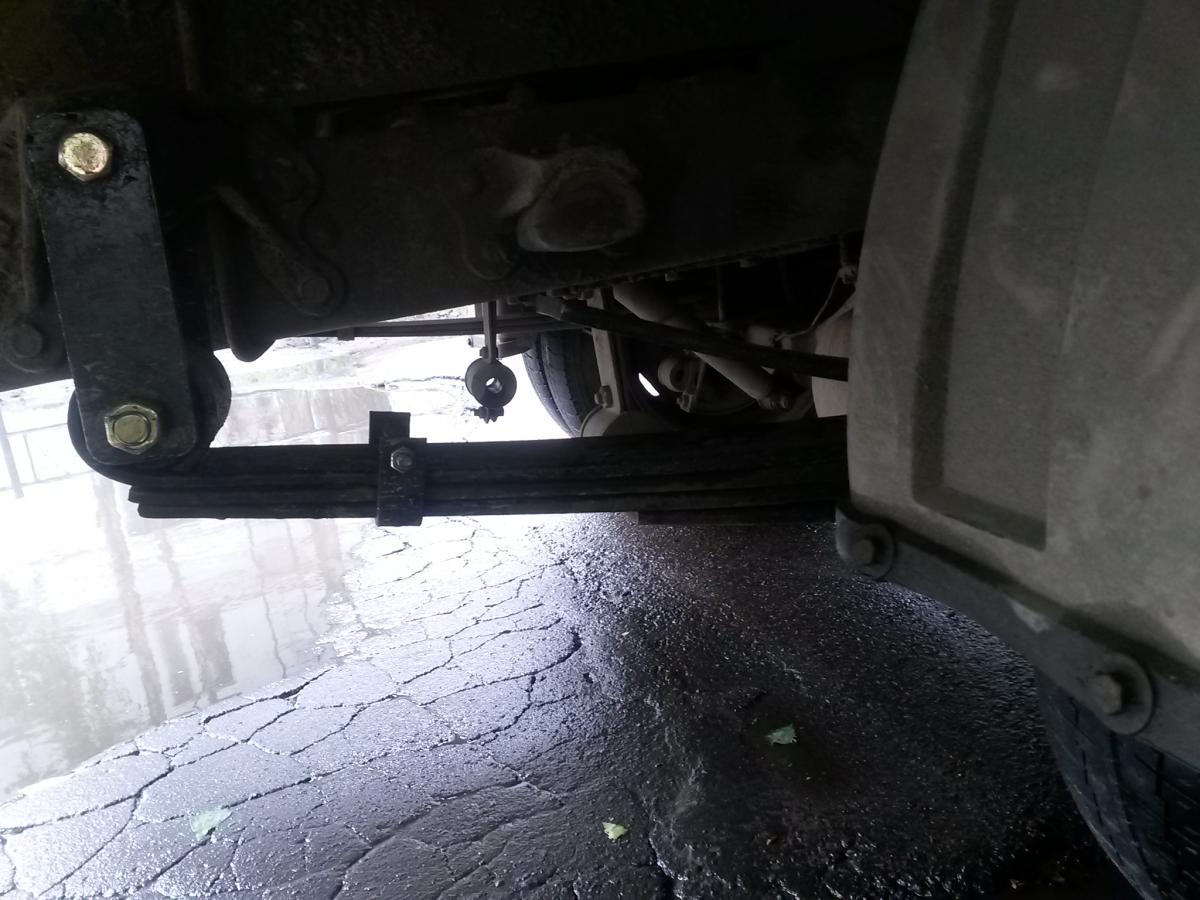

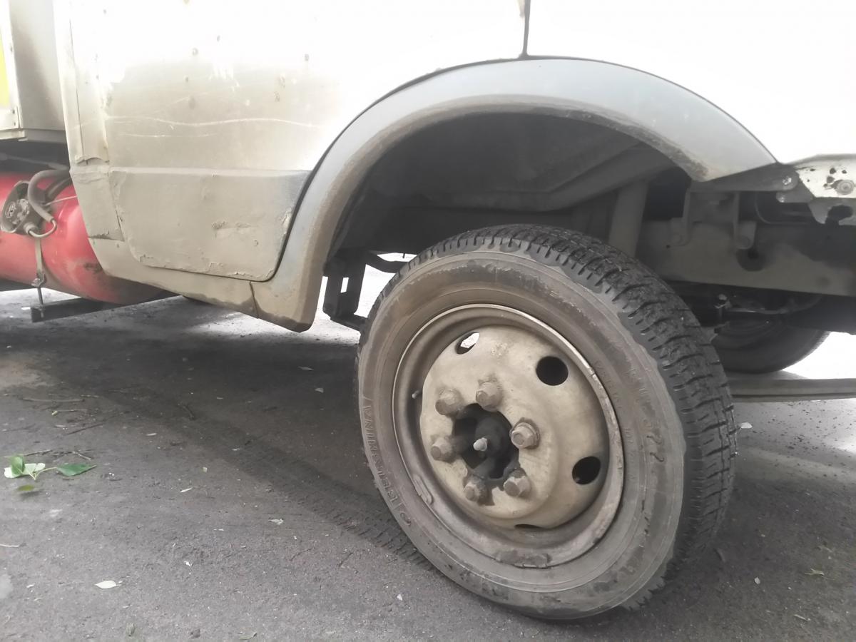

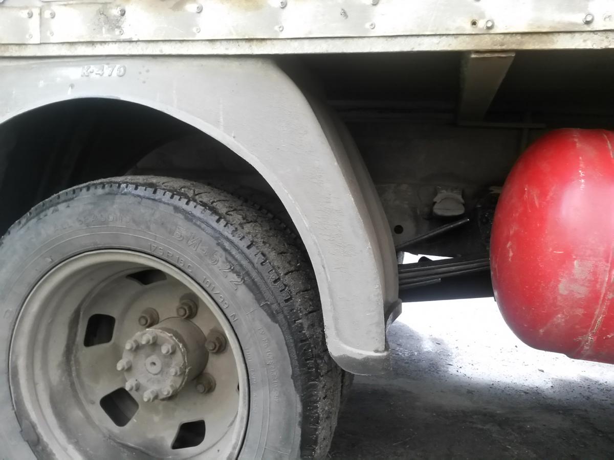

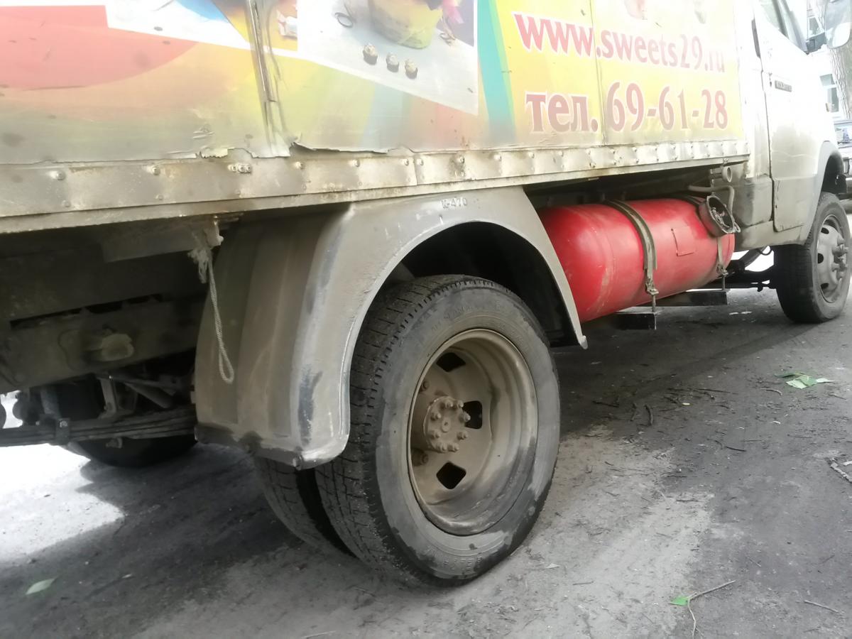

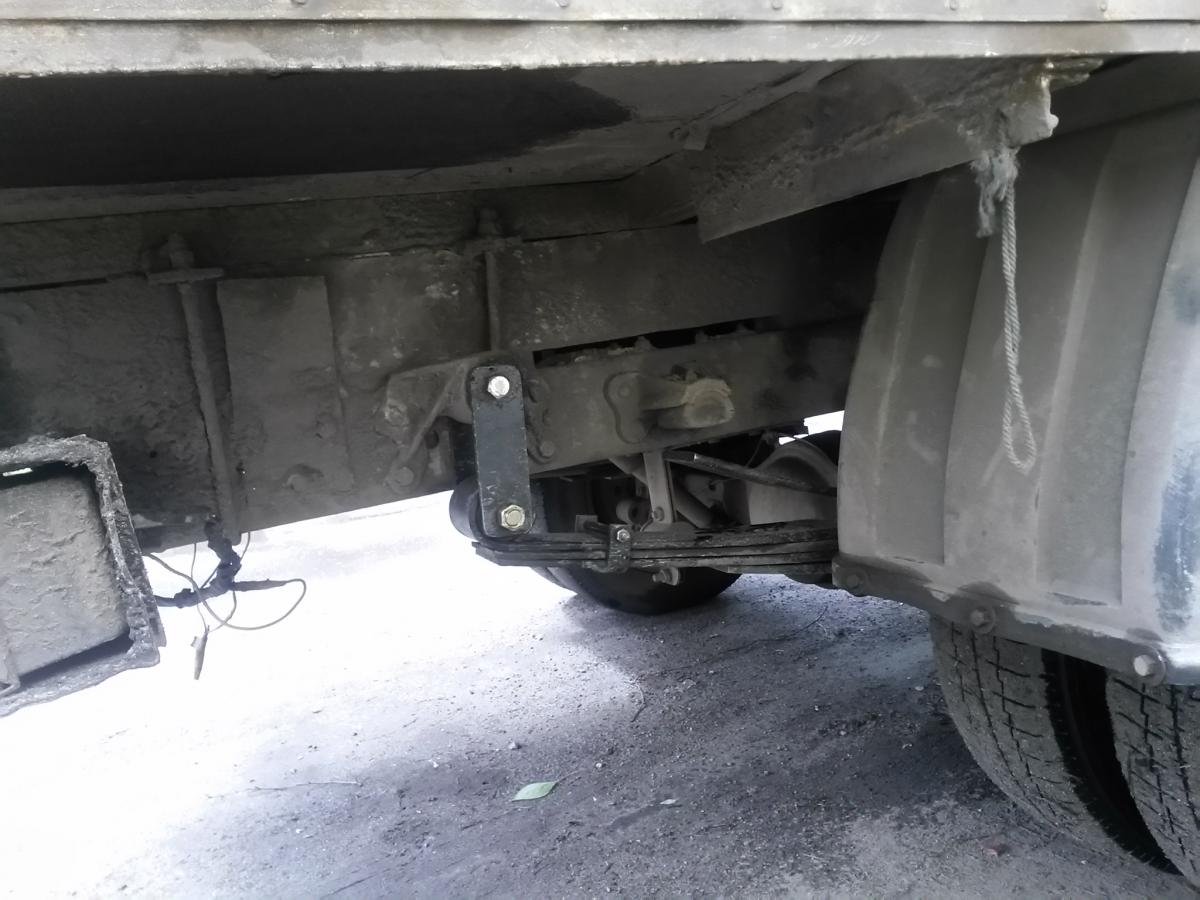

alex50022 4 Опубликовано 8 июня, 2015 всем привет )))!!! вопрос такой- в каком положении должны стоять серьги на задней рессоре?дело в том что я поставил назад трех листовую рессору из двух новых и одного старого листа и мне показалось, что она не поднялась и я добавил еще один лист снизу ,но не во всю длину, а см по 20-30 меньше с каждого края и у меня она поднялась норм,даже кажется что слишком хз короче как надо то ???боюсь что раму будет гнуть во внутрь из - за того что серьга стоит прямо -как вы думаете???у кого как стоят серьги без груза??? и еще что думаете на счет переда ???не слишком высоко??? поставил задние т к передние оказались еще ниже чем старые Поделиться сообщением Ссылка на сообщение Поделиться на другие сайты
alex50022 4 Опубликовано 8 июня, 2015 раньше при загрузке в 1.2т -1.4 было так Поделиться сообщением Ссылка на сообщение Поделиться на другие сайты
странNik 247 Опубликовано 8 июня, 2015 боюсь что раму будет гнуть во внутрь из - за того что серьга стоит прямо -как вы думаете???у кого как стоят серьги без груза???нормально всё будет,сам прикинь механику работы узла.катаются и с большим набором листов,серьга вообще внутрь смотрит Поделиться сообщением Ссылка на сообщение Поделиться на другие сайты
alex50022 4 Опубликовано 8 июня, 2015 нормально всё будет,сам прикинь механику работы узла.катаются и с большим набором листов,серьга вообще внутрь смотритпросто вспомнил как у знакомого была газель с такой посадкой и у него вся рама на струнах была стянута я не мог понять в чем дело )))по этому и спрашиваю Поделиться сообщением Ссылка на сообщение Поделиться на другие сайты
Максим Павлович 123 Опубликовано 8 июня, 2015 Подрессорник высоковато задран, чуть пригрузишь и пригать начнешь Поделиться сообщением Ссылка на сообщение Поделиться на другие сайты
alex50022 4 Опубликовано 8 июня, 2015 Подрессорник высоковато задран, чуть пригрузишь и пригать начнешь хз по идее же более равномерная разгрузка должна быть(обычный подрессорник) Поделиться сообщением Ссылка на сообщение Поделиться на другие сайты
I72 105 Опубликовано 9 июня, 2015 хз по идее же более равномерная разгрузка должна быть(обычный подрессорник)не парься,все у тебя клево,по две тонны смело вози. Поделиться сообщением Ссылка на сообщение Поделиться на другие сайты
