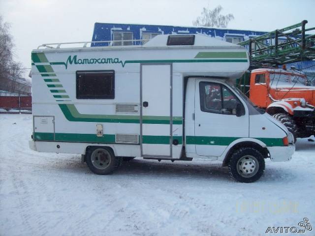

Виталий 02 0 Опубликовано 23 июня, 2015 День добрый любители отечественного автопрома! Вот и я стал обладателем Российской экзотики для леса и хочу полностью перебрать и переделать это "чудо". Авто 4х4 1996 года выпуска,по фото видно,что зад просел, да и перед надо обновить, вес дома с тонну+ народ и вода с газом, кг 500-вопрос,какие рессоры и по сколько листов лучше поставить на перед и зад, плюс-какой фирмы хорошие амортизаторы? Конечно я изучу все темы потихоньку,но сейчас времени нет,хочу закупить все,что возможно поменять и заняться переборкой. Да, буду ставить пневмоболоны- поставил на импортный автодом-машина перестала раскачиваться на неровностях. Поделиться сообщением Ссылка на сообщение Поделиться на другие сайты
Toyota007 2 890 Опубликовано 23 июня, 2015 402 мотор да ещё на 4х4 и такая тяжесть.Ох и тяжело будет ездить это авто. Поделиться сообщением Ссылка на сообщение Поделиться на другие сайты
Виталий 02 0 Опубликовано 24 июня, 2015 Понимаю,что тяжело,но альтернативы нет, камаз-экспедиционник или есть импортные на полном приводе на базе МАН или ИВЕКО,но это для шейхов арабских и категория С, б/у стоит млн10. Будем это чудо переделывать, установить усилители на раму,новую раздатку с отключаемым передним приводом-все таки легче движку будет, ГУР незнаю-может и не ставить-лишняя нагрузка на двигатель и ненадежна, может просто купить новую рулевую,заменить все в ходовке и будет сносно крутиться. Был у меня раньше автодом на базе ПЕЖО без гидрача-в движении как на легковой! Поделиться сообщением Ссылка на сообщение Поделиться на другие сайты
