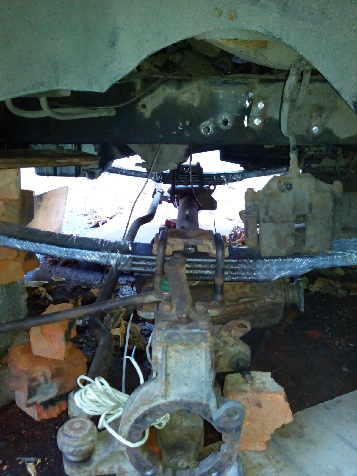

Я сделал так кому интересно.
Разобрал рессоры разогнув хомуты.
Промыл душем с фейри и ошкурил. Удалил грязь и ржавчину.
Нанес шпателем графитку толсто в местах там где соприкасаются листы. В свободных местах обмазал кистью трансмиссионкой.
Собрал.
Замотал упаковочной стрейтч пленкой и скотчем.
Изменено пользователем mill
dmn
mill,  А зачем?
mill
Антискрип, плавность хода подвески - листы скользят и работают независимо а не как единая скисшая намертво балка.
Антикоррозия. И замотано чтоб песок не попадал и вода не вымывала смазку.
В любой книге открой - уход за рессорами - смазать графиткой и замотать брезентом.
Разве только стретч современней брезентухи.

mill
Можно и воздушный или тефлоновые листы ставят.
С какого хрена она вымоется если она стретч пленкой замотана и скотчем поверх?
Как выдавит так и вдавит обратно.
Вовик
Я так понял обычные дореволюционные (до бизнес) малолистовки. 2а листа спереди.
Зря ты обрезков с низу наставил,у тебя рессора правильно работать не будет.Если хотел приподнять машину,то надо было делать обрезанные листы,по длине площадки на мосту.
