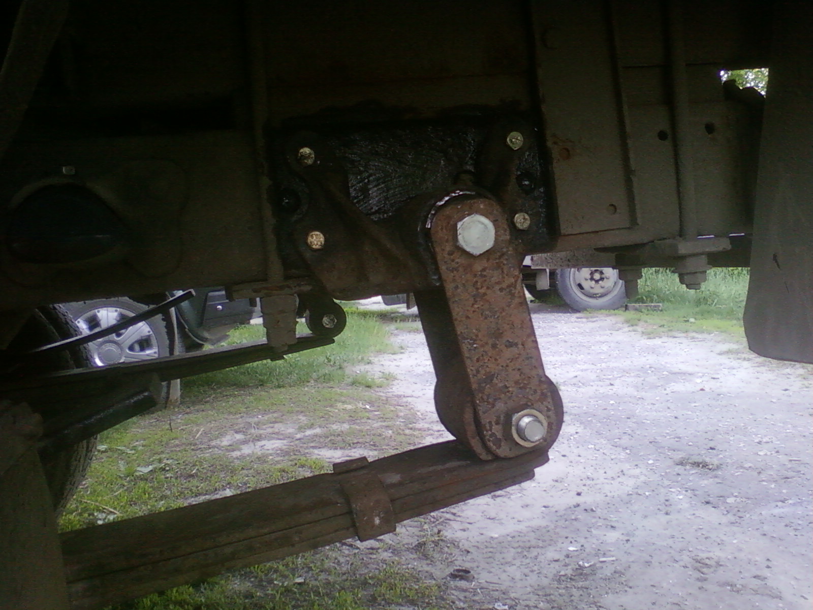

Рамзес-13 102 Опубликовано 12 мая, 2016 (изменено) Примерно как-то так.. :)Для смазки, достаточно монтажкой раздвинуть листы и положить графитку.Вчера вез 2,3 т. по лесовозной дороге, так что вопросы о хреновой прочности не принимаю.Но хотелось бы сделать аналогичные вставки и в началах рессор, но на это надо время, а его пока не хватает.Стабилизатор открутил для наглядности. Изменено 12 мая, 2016 пользователем Рамзес-13 Поделиться сообщением Ссылка на сообщение Поделиться на другие сайты
неартём 2 Опубликовано 12 мая, 2016 прикольная задумка) а какой эффект от этого. типа мягко? Поделиться сообщением Ссылка на сообщение Поделиться на другие сайты
Рамзес-13 102 Опубликовано 12 мая, 2016 а какой эффект от этого. типа мягко?Да мягче, нет трения между листами. Только на концах, но там настолько легко смазывать, что можно делать это часто и без напряга. Но в следующий заход попробую изготовить такие же вставки для кончиков рессор. 1 Поделиться сообщением Ссылка на сообщение Поделиться на другие сайты
student45 18 Опубликовано 12 мая, 2016 Да мягче, нет трения между листами. Только на концах, но там настолько легко смазывать, что можно делать это часто и без напряга. Но в следующий заход попробую изготовить такие же вставки для кончиков рессор.ждем отчета. На пустой реально мягче или прыгает выше? На кончиках как крепить будешь и какого эффекта ждешь? Поделиться сообщением Ссылка на сообщение Поделиться на другие сайты
