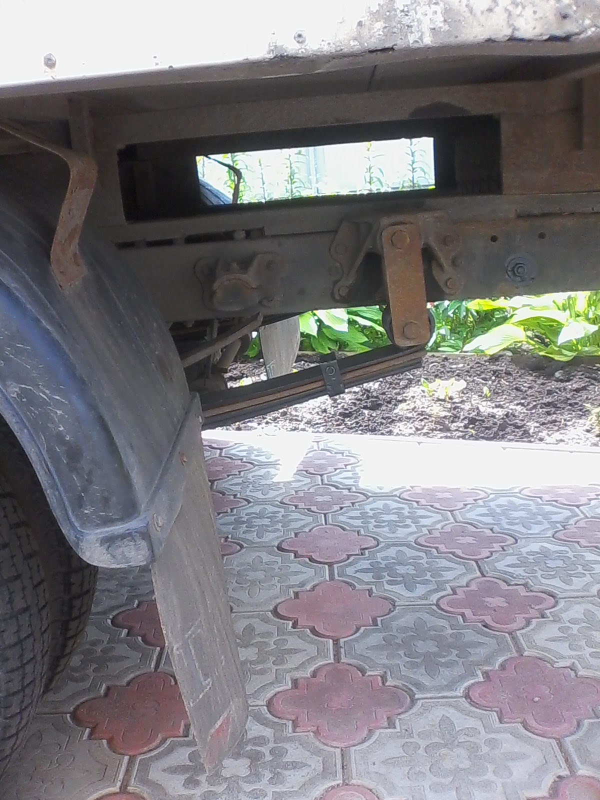

вилли 989 Опубликовано 15 июня, 2016 (изменено) Ну да.И если они прикипят,их очень проблематично выбить,в сравнении с газелевскими.Срывал с места прикипевшие с/б тоже тисками,а потом уже кувалдой. Скажу еще что хомут лучше с калеными штатными болтами шатунными,а не шпильки какие попало - они быстро выходят из строя.Первый день поездил - очень понравилось.Исчезли бряки,мягкость прохождения ямок появилась.Первый раз залез в кабину после "лифтования",так как на камазе высоко показалось :o Изменено 15 июня, 2016 пользователем вилли Поделиться сообщением Ссылка на сообщение Поделиться на другие сайты

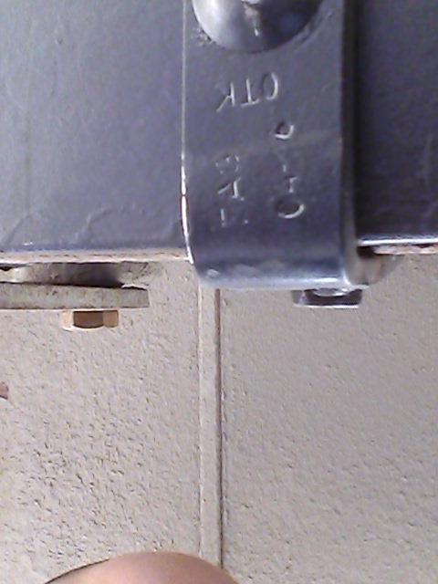

вилли 989 Опубликовано 17 июня, 2016 Сеня проверил новые рессоры.Как же приятно,когда уверен что заявленные 1,6 т превратившиеся в 2,0 т. никак на тебе не отразятся - за хорошие деньги соответственно :rolleyes: 1 Поделиться сообщением Ссылка на сообщение Поделиться на другие сайты

вилли 989 Опубликовано 18 июня, 2016 Собрал я новые рессоры,получилось четыре листа,три новых и один оставил от старой.Получилось хорошо,не жестко,с 2-мя тоннами только на подрессорники ложится.Я бы теперь тоже только ГАЗовские рессоры купил,повелся что нашел из старых запасов.Даже с увеличенными серьгами зад вровень с передом,а хотелось бы повыше.Все таки у газовских эллипс покруче,это точно,я один лист газовский в пачку пихал,радиус у него меньше Поделиться сообщением Ссылка на сообщение Поделиться на другие сайты
Вовик 872 Опубликовано 18 июня, 2016 (изменено) У тебя впереди 3 листа,вот по этому и зад не очень высоко.Я не вижу необходимости ставить на перед по три листа,если только на "катюше" длинномеры над кабиной возить.По чем у вас "не газовские" рессоры и листы? Изменено 18 июня, 2016 пользователем Вовик Поделиться сообщением Ссылка на сообщение Поделиться на другие сайты
вилли 989 Опубликовано 19 июня, 2016 У тебя впереди 3 листа,вот по этому и зад не очень высоко.Я не вижу необходимости ставить на перед по три листа,если только на "катюше" длинномеры над кабиной возить.По чем у вас "не газовские" рессоры и листы?Ну так от бедности все.3 листа спереди потому что задние на перед ушли,а 2 старых было бы маловато,т.к. 2 и стояло ."не газовские" рессоры и листы? Это Чусовские то:2-х листовую(оба толстые) за 2600,один лист ГАЗ за 1,6 кажется,еще 1 старый,по элипсу такой же как и чусовские.Поэтомй только ГАЗ - он хоть радиусом поменьше,т.е выше будет машина Поделиться сообщением Ссылка на сообщение Поделиться на другие сайты
Maks52 642 Опубликовано 19 июня, 2016 он хоть радиусом поменьше,т.е выше будет машинаОдин в поле не воин. Выгнет его быстро, под остальную пачку. Поделиться сообщением Ссылка на сообщение Поделиться на другие сайты
