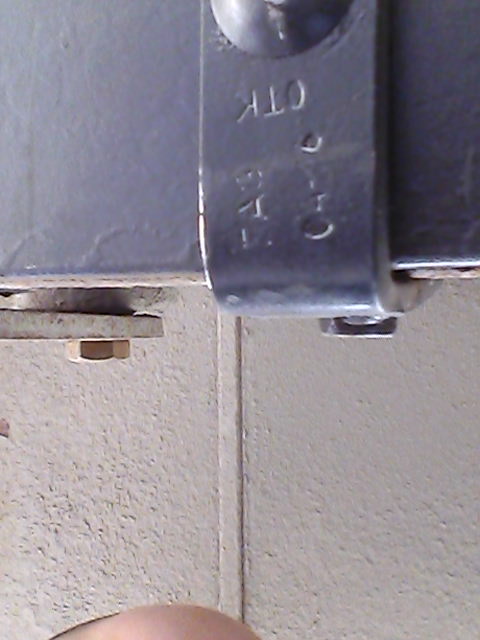

Vovchikk 970 Опубликовано 26 августа, 2016 Кто подскажет как маркеруютя заводские ГАЗовские рессоры и Чусовские. И какие лучше. Сейчас стоят все родные, заводские, только сзади один подкоренной лист менял, на какой не знаю, брал в ДМ. Так вот с той стороны с которой менял рессора сильней просела. Поделиться сообщением Ссылка на сообщение Поделиться на другие сайты
slash98 244 Опубликовано 26 августа, 2016 Vovchikk, на втором листе есть хомуты или один хомут, на нём набивают либо ЧМЗ Чусовский, либо ГАЗ. Несмотря на небольшую разницу в цене, газовские на порядок лучше. Поделиться сообщением Ссылка на сообщение Поделиться на другие сайты

Вовик 872 Опубликовано 27 августа, 2016 Вот Газовская маркировка,покупалась задняя рессора без подрессорника 1 Поделиться сообщением Ссылка на сообщение Поделиться на другие сайты
Vovchikk 970 Опубликовано 28 августа, 2016 Вовик, Спасибо, буду искать такие. Поделиться сообщением Ссылка на сообщение Поделиться на другие сайты
