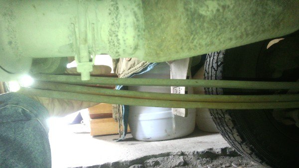

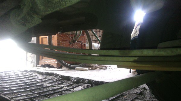

Прикрепляю фото к вышесказанному, может пару нижних листов выбросить?
ZAN57
Это старого образца. На Рафе у меня подобные стояли, убирал по 2 листа. Точнее не убирал, а переносил 3и 4 листы через проставки, с зазором и мягким буфером снизу. Типа как у грузовых доп листы отдельно стоят. Они работали только на приличных кочках.

Уберу нижние два листа, посмотрю как будет.  А если купить три листа нового образца, они подойдут на эту Газель?
Если ездиешь пустой то два новых листа за глаза,еще и жестко будет. На 3-х листовых рессорах+подрессорник я спокойно возил по 3т. на изотерме из сендвич панелей.Для мягкости ставь новую переднюю рессору на зад.

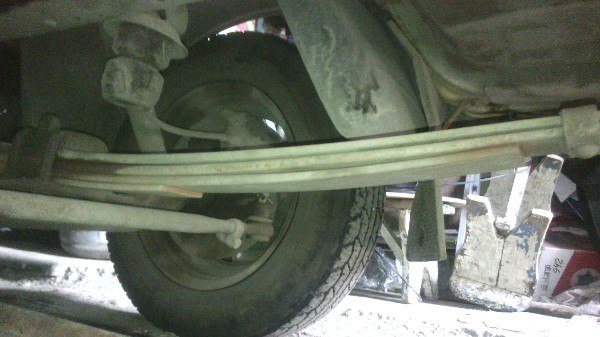

А спереди стоит три ресоры и огрызок рессоры внизу сантиметров 30. Уберу одну рессору огрызок этот уберать или пусть стоит? Думаю если сломается рессора то может он придержит её что бы доехать ....
volcher
У меня 2 листа и этот огрызок стоит. Ставил специально, чтоб при поломке доехать. Думаю, лучше оставь, хуже не будет.

startlife00, Под листы н.о. огрызки не ставятся,от этого они начинают работать только концами,т.е. не правильно.На твоей фотке видно как начало выгибать два верхних листа,в том месте где снизу подложены обрезанные.
А на передке оставлять обрезаный нижний или только две рессоры оставить?

рессоры н\о переменного сечения,у рессор с\о нет такого и оставлять 2 листа рессоры с\о будет неразумно

Если листы н.о. то убирай.Если старого,то давай фото,посмотрим.

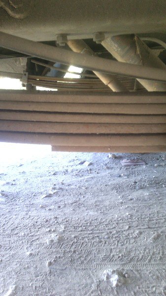

startlife00
Выкладываю. На одной стороне лист как-то немного деформировался, смотрю переменного сечения.

У тебя рессоры н.о.,но они уже убитые.Коренной гнутый в обратную сторону.По хорошему надо менять целиком рессоры.Если совсем нет возможности поменять,тогда разбирай все листы и выбирай одинаковые по толщине,длине и прогибу,что бы получилось два листа в рессоре.На какое то время хватит.
Вообще не понимаю зачем на перед ставить дополнительные листы,кроме жесткости ни какого толку.Только если стоит катюша и возишь длиномеры над кабиной,это может быть оправдано.
