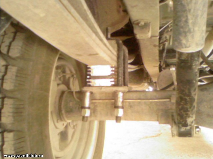

Slavyan 973 Опубликовано 22 сентября, 2016 Вообще не понимаю зачем на перед ставить дополнительные листы,кроме жесткости ни какого толку.Всё верно. Когда купил свою машину, на передке было по 3 листа. Скакал как на козле. Выкинул по листу, стало намного мягче. С двумя тоннами груза и весом авто 3 тонны передние листы не выпрямляются и до отбойников несколько сантиметров. Гружу больше на перёд а ZAN57, предлогает сделать проставки в середине между листами что бы концы листов не соприкасались,а на концы одеть такие буферы,что бы не было сильного стука.Вот именно это и хотелось бы увидеть. А то что на фото это правильно Поделиться сообщением Ссылка на сообщение Поделиться на другие сайты
Вовик 872 Опубликовано 22 сентября, 2016 Да нет именно проставки на весь лист. По моему где то натыкался на такую инфу.А зачем они нужны будут,длинные такие? Листы н.о. трутся только концами.Да и на простые листы фторопластовые проставки одевают на концы для снижения трения.Я ставил на концы листов прокладки из транспортерной ленты,разницы не заметил. Вот именно это и хотелось бы увидеть. А то что на фото это правильноНа стандартных Газовских листах это мало реализуемо,у них загиб одинаковый,надо большую проставку ставить,что бы концы не касались,когда рессора под весом машины будет. Поделиться сообщением Ссылка на сообщение Поделиться на другие сайты
ZAN57 3 539 Опубликовано 22 сентября, 2016 (изменено) Блин, ну нету фото сейчас, а сам начну делать не скоро. На моей сейчас есть проставка, но всего 2мм, на фото слабо видно, короткая. В этом случае основной смысл- снизить трение между листами, а значит инерционную а не упругую жесткость рессоры (1 вариант, щадящий).2 вариант - из листа ставятся так-же но длиннее. на концах тонкие противоскрипы. Где- то на этом сайте уже есть фото именно с такими. Во- первых уменьшается трение, во- вторых проставки 12-14мм, а на концах противоскрипы 4-6мм, значит нижние листы подпирают верх изначально меньше на 8-10мм, а то и вообще получаются зазоры на пустой машине под хомутами на концах, если листы не продавлены, соответственно общая жесткость и упругая снижается, а не только инерционная. А на мелких кочках это сразу чувствуется. А на больших понятно нижние листы поддерживают на полную катушку.На фото с плоскими листами нижними и буферами- это то о чем я пишу, это уже 3й вариант- выбросить по листу, а снизу его поставить, подпереть на зазорах, чтобы всё таки страховало при сильных пробоях и нагрузке. А на малых кочках такой перемещенный вниз лист вообще не работает, не придает упругой жесткости. Но только ставили не плоские а всё- таки со стрелой изгиба, зазоры на концах были 4-5см.это достаточно для комфортной езды по кочкам, зазор только- только выбирался. А при ударах посильнее вступал нижний лист через буфера. В 70-80е годы это было распространено. На Москвичи, Волги, по крайней мере у нас в округе, все ставили снизу лист с буферами на концах, а середина через кубики- проставки. Он работал только при сильном прогибе основных рессор. Да на всех фурах по 2 рессоры, аналогично этому. И на грузовых Газелях подобный конструктив видел. Основная рессора работает на малых нагрузках и кочках. При нагрузках посильней и кочках основная проседает, доп рессора вступает в работу. Изменено 22 сентября, 2016 пользователем ZAN57 Поделиться сообщением Ссылка на сообщение Поделиться на другие сайты
ZAN57 3 539 Опубликовано 22 сентября, 2016 (изменено) Про транспортерную ленту писали- не знаю, я боюсь её вставлять, тк жесткости под стремянками не будет, начут листы елозить, распускаться веером, а значит гнуть хомуты на концах и резать центральный болт.4й вариант- если сделать проставки толщиной всего 5-6мм, и только на неизгибаемой части по длине (в этом случае можно не из рессор, а прямые, плоские, из аллюма, стали), и не ставить буфера на концах, то всё равно эффект будет:Уменьшится инерционная жесткость из-за снижения трения (кстати просто мазать не забывай время от времени);Изменится положение листов, верхний чуть больше прогнется, выбирая зазор в 5-6мм относительно 2го, 2ой прогнется уже чуть меньше, будучи менее нагруженным концами верхнего. Аналогично и 3й лист. В результате общая жесткость снизится, а концы рессор встанут в новое положение по трению (как правило уже канавку набивают)- съедут внутрь по вышележащим листам на 1-2мм. При этом общий режим работы рессоры фактически не поменяется, S-кручения не будет. На ралли мы примерно так и делали, но комплексно и 4й вариант или 2й и плюс 3й вариант, на "прыжки" на трассе. Только там наоборот, максимальная жесткость усиливалась. А в обычном режиме работала мягко и быстро.Если же поставить противоскрипы, не ставя проставки, то жесткость наоборот незначительно усилится:С одной стороны немного уменьшится инерционная жесткость за счет снижения трения и на концах и по поверхности из-за появившегося зазора;С другой стороны увеличится упругая жесткость из-за изменения стрелы изгиба, нижний лист уже заранее подпружинивает больше верхний. И ещё- надо проверить амы на инерционную жесткость- некоторые тормозят сильно не только на растяжение, но и на сжатие, помогая рессорам. На легких автобусах это нафиг не нужно... Изменено 22 сентября, 2016 пользователем ZAN57 Поделиться сообщением Ссылка на сообщение Поделиться на другие сайты
Slavyan 973 Опубликовано 22 сентября, 2016 Ещё бы придумать как изготовить или где купить такие противоскрипы на нижние листы рессор. Транспортёрная лента мне не годится. Ставил как то. Выглядит хорошо пока только всунул её. Немного поездишь и она вся вылазиет в разные стороны. Приклеивать её что ли?А так в некоторых местах нижние листы сильно подтачивают верхние Поделиться сообщением Ссылка на сообщение Поделиться на другие сайты

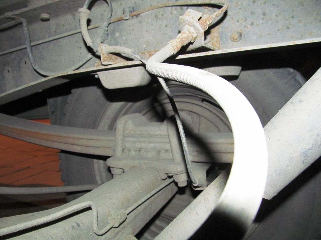

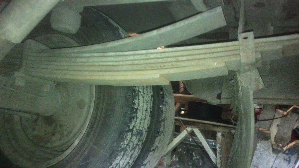

startlife00 0 Опубликовано 23 сентября, 2016 Можешь просто не разбирая болгаркой отпилить по площадку на мостуЭто идея, но если обратно понадобятся то обратно не склеешь )) Я ещё обратил внимание что у меня коренная рессора старого образца, прямого сечения а вторая подкоренная переменного сечения , а после неё пошли опять постоянного сечения. Думаю от этого не полопаются нижние листы, если я уберу нижние два листа и будет примерно вот так: Поделиться сообщением Ссылка на сообщение Поделиться на другие сайты
Вовик 872 Опубликовано 23 сентября, 2016 Это идея, но если обратно понадобятся то обратно не склеешь )) Я ещё обратил внимание что у меня коренная рессора старого образца, прямого сечения а вторая подкоренная переменного сечения , а после неё пошли опять постоянного сечения. Думаю от этого не полопаются нижние листы, если я уберу нижние два листа и будет примерно вот так:У тебя скорее всего стоит задняя рессора с пассажирки 3221 без родного 3-го листа.Вместо него добавлена сборная солянка. Поделиться сообщением Ссылка на сообщение Поделиться на другие сайты
