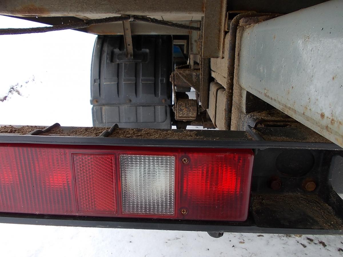

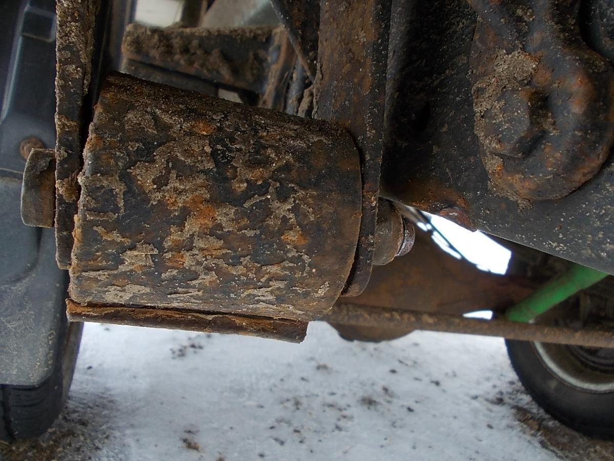

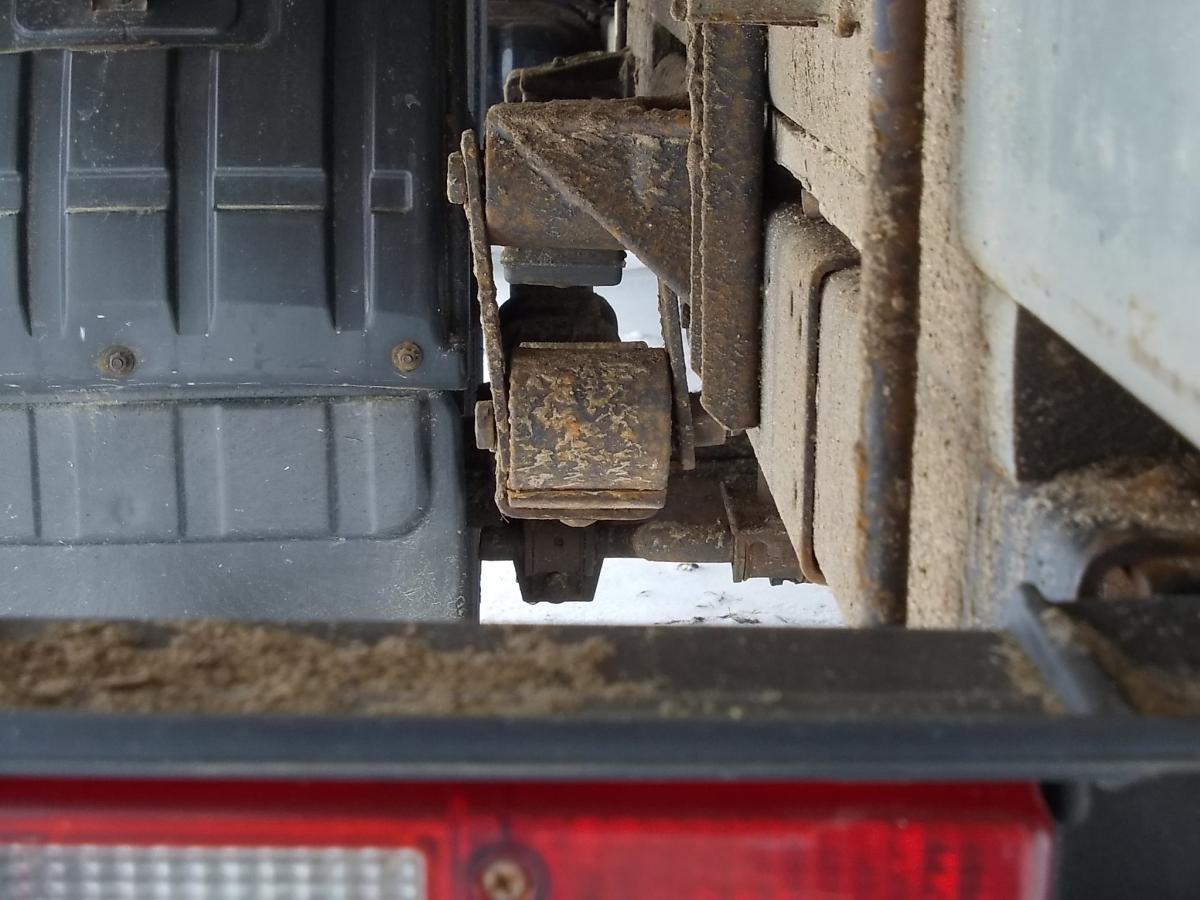

ser-007 1 182 Опубликовано 14 февраля, 2017 Обнаружил у себя вот такую траблу. Как такое могло произойти? Ослабло крепление рессоры на мосту? ( развернуло?) Перегруз 100 лет не возил. Только перед новым годом пару раз загрузил примерно 1700-2000 кг . ( себе). Груз равномерно по кузову был. Ехал аккуратно. До этого все нормально было. Поделиться сообщением Ссылка на сообщение Поделиться на другие сайты
газель2005 2 730 Опубликовано 14 февраля, 2017 Есть три варианта.Рама погнулась,рессора погнулась и самое простое замени сайлен блоки поставь усиленные пластины.По том поездишь по смотришь. Поделиться сообщением Ссылка на сообщение Поделиться на другие сайты
B.V.A 4 666 Опубликовано 14 февраля, 2017 Немного добавлю) Болт рессора-салент установлен неправильно, нужно перевернуть. Стабилизатор проверь, к примеру на валдаях ломает крепление, ничего не стучит), машина стоит криво (набок) Поделиться сообщением Ссылка на сообщение Поделиться на другие сайты
ser-007 1 182 Опубликовано 14 февраля, 2017 Завтра полезу разбиратся. Сегодня случайно , под вечер уж увидел эту канитель. Саленты свежие, недавно все менял. Визуально все на месте. Мне вот на крепление рессоры на мосту думается. Ослабло и сдвинулась, под нагрузкой. Поделиться сообщением Ссылка на сообщение Поделиться на другие сайты
БРОДЯГА74 5 790 Опубликовано 14 февраля, 2017 Завтра полезу разбиратся. Сегодня случайно , под вечер уж увидел эту канитель. Саленты свежие, недавно все менял. Визуально все на месте. Мне вот на крепление рессоры на мосту думается. Ослабло и сдвинулась, под нагрузкой.Замени саленблоки...порвало их. Поделиться сообщением Ссылка на сообщение Поделиться на другие сайты
ser-007 1 182 Опубликовано 14 февраля, 2017 Замени саленблоки...порвало их. и из за этого перекосило? Или сначало перекосило, потом порвало? Поделиться сообщением Ссылка на сообщение Поделиться на другие сайты
БРОДЯГА74 5 790 Опубликовано 14 февраля, 2017 (изменено) и из за этого перекосило? Или сначало перекосило, потом порвало?Сначала один отрывает, потом уже быстро начинает другие рвать! Если возил воздух, и внезапно загрузил 1.5-2т..то порвёт быстро!Они как бы привыкают, притираются к одной нагрузке...стоит хорошо нагрузить , и поползли...если постоянно грузить нормально ничё ходят!Несмотря на то что завод прописывает очень сильный момент затяжки, не стоит их так тянуть, втулка должна проворачиватся, но не болтаться. Если даже правельно, при средней нагрузке, сильно затянуть, не выдерживают они такого кручения, втулку отрывает, и начинает приходить медленный капец. Как-то так! Изменено 14 февраля, 2017 пользователем БРОДЯГА74 1 Поделиться сообщением Ссылка на сообщение Поделиться на другие сайты

ser-007 1 182 Опубликовано 14 февраля, 2017 (изменено) Кстати, задние меняются не снимая рессоры, даже очень удобно Я их уже менял, то же не снимая. Съемник хороший есть. Менял их не так давно. Видать фуфел прикупил. Изменено 14 февраля, 2017 пользователем ser-007 Поделиться сообщением Ссылка на сообщение Поделиться на другие сайты
B.V.A 4 666 Опубликовано 14 февраля, 2017 Саленты Балаково гуд! Ищи в коробке с голограммой. Поделиться сообщением Ссылка на сообщение Поделиться на другие сайты
ser-007 1 182 Опубликовано 14 февраля, 2017 Саленты Балаково гуд! Ищи в коробке с голограммой. у меня лежат в запасе какие-то , завтра посмотрю. Фотку выложу. Помню что вроде в желтой коробке. Поделиться сообщением Ссылка на сообщение Поделиться на другие сайты
БРОДЯГА74 5 790 Опубликовано 14 февраля, 2017 (изменено) Я их уже менял, то же не снимая. Съемник хороший есть. Менял их не так давно. Видать фуфел прикупил.Возможно и не фуфел, хотя нормальных не встречал!Скорее всего, затянул от души (русской)) пока пустой держались, загрузил хорошо, их и поотрывало.Хочеш тянуть, тяни правельно.1т в кузов, и затягивай...от души!Идти будет мягенько,...но не долго.... Изменено 14 февраля, 2017 пользователем БРОДЯГА74 Поделиться сообщением Ссылка на сообщение Поделиться на другие сайты
