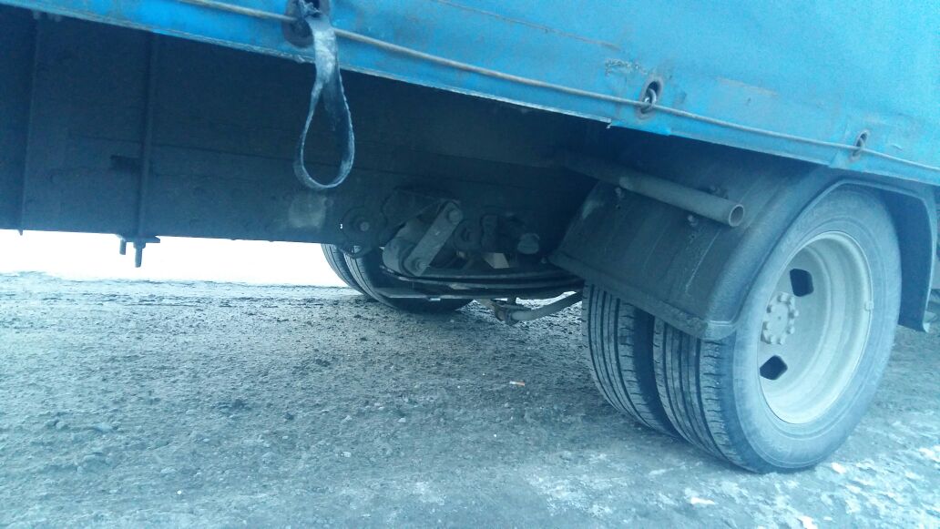

Alex030569 6 768 Опубликовано 31 марта, 2017 (изменено) Что бы это значило? Наверное перегруз? Хотя,судя по резине,нормальный вес,не более 2,5 тонн.Но почему так выгнуло рессоры? Изменено 31 марта, 2017 пользователем Alex030569 Поделиться сообщением Ссылка на сообщение Поделиться на другие сайты
Gazecus59 633 Опубликовано 31 марта, 2017 Что бы это значило? Наверное перегруз? Хотя,судя по резине,нормальный вес,не более 2,5 тонн.Но почему так выгнуло рессоры?IMG-20170331-WA0003.jpgпоходу "репа" а не металл,чусовская "рессора"( 1 Поделиться сообщением Ссылка на сообщение Поделиться на другие сайты
dub 866 Опубликовано 31 марта, 2017 Хотя,судя по резине,нормальный вес,не более 2,5 тонн.Саш, а разве нормальный вес это 2500? :D Я думал ГАЗель на 1500 расчитанна ;) Поделиться сообщением Ссылка на сообщение Поделиться на другие сайты
Alex030569 6 768 Опубликовано 31 марта, 2017 Саш, а разве нормальный вес это 2500? :D Я думал ГАЗель на 1500 расчитанна ;)Для дизеля это обычный вес,ни чем не отличающийся от 1,5 тонн.И все же,кто что думает по поводу того,почему так выгнуты рессоры? Поделиться сообщением Ссылка на сообщение Поделиться на другие сайты

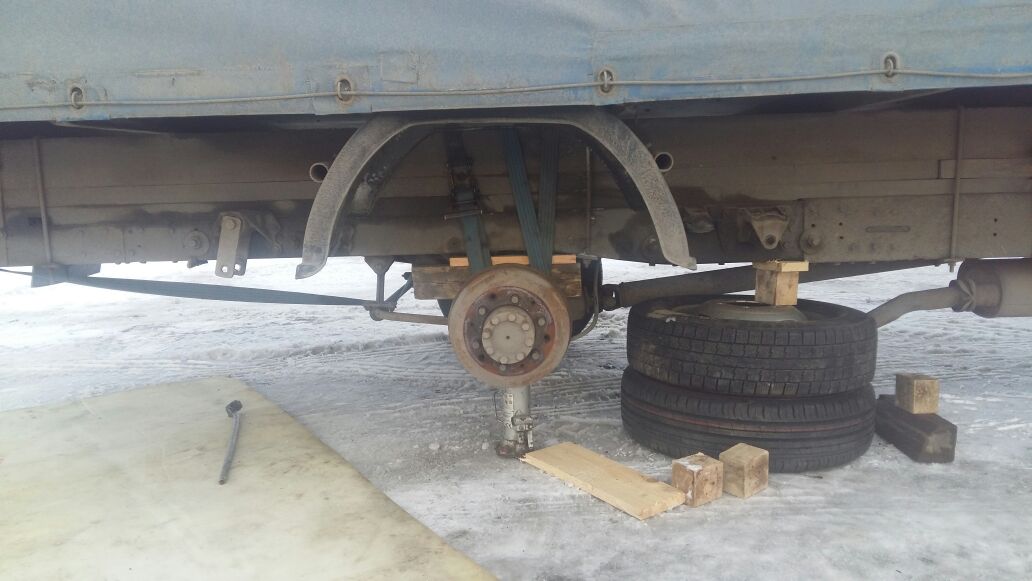

Alex030569 6 768 Опубликовано 31 марта, 2017 Вот еще фото той же машины. Поделиться сообщением Ссылка на сообщение Поделиться на другие сайты

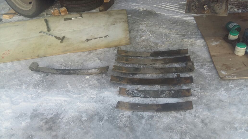

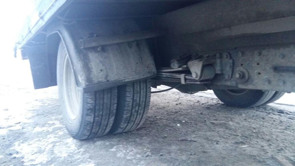

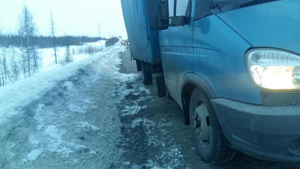

Alex030569 6 768 Опубликовано 31 марта, 2017 (изменено) А вот ещеВыход из положения, ехать же как то надо,а новых рессор нет.Это всё последствия дороги на Уренгой.Бетонные плиты,закатанные асфальтом,делают из дороги трамплины.Фото друга Равиля. Изменено 31 марта, 2017 пользователем Alex030569 1 Поделиться сообщением Ссылка на сообщение Поделиться на другие сайты
Slavyan 969 Опубликовано 31 марта, 2017 Что бы это значило? Наверное перегруз? Хотя,судя по резине,нормальный вес,не более 2,5 тонн.Но почему так выгнуло рессоры?IMG-20170331-WA0003.jpgЧусовые рессоры)))У меня 4 листа и один подрессорник (все чусовые) машина трёху весит и если 2 тонны положить, листы почти выпрямляются, но не так страшно, как на фото. НО купил на перёд обе новые двухлистовые бизнесовские рессоры газовские и перёд стал пониже на пару сантиметров. Раньше были два листа чусовые и короткий огрызок на балке. Может конечно из за того, что у бизнес рессор передний конец по середине сайлентблока, а у старых снизу. Теперь думаю огрызки от старых рессор надо было к новым прикрутить Поделиться сообщением Ссылка на сообщение Поделиться на другие сайты
Alex030569 6 768 Опубликовано 31 марта, 2017 (изменено) Чусовые рессоры)))У меня 4 листа и один подрессорник (все чусовые) машина трёху весит и если 2 тонны положить, листы почти выпрямляются, но не так страшно, как на фото. НО купил на перёд обе новые двухлистовые бизнесовские рессоры газовские и перёд стал пониже на пару сантиметров. Раньше были два листа чусовые и короткий огрызок на балке. Может конечно из за того, что у бизнес рессор передний конец по середине сайлентблока, а у старых снизу. Теперь думаю огрызки от старых рессор надо было к новым прикрутитьСломало их,все.Сначала сломало 2 подрессорника.При чем сломало по середине,но со стремянок не вылезло.Ехал так почти до Коротчаево.А там плиты под асфальтом,вот на них и доламывало все рессоры.Хотя,говорит,на 2 рессорах слом старый был,в ржавчине.Сейчас едет в таком состоянии,без рессор Изменено 31 марта, 2017 пользователем Alex030569 Поделиться сообщением Ссылка на сообщение Поделиться на другие сайты
Slavyan 969 Опубликовано 31 марта, 2017 Сломало их,все.Сначала сломало 2 подрессорника.При чем сломало по середине,но со стремянок не вылезло.Ехал так почти до Коротчаево.А там плиты под асфальтом,вот на них и доламывало все рессоры.Хотя,говорит,на 2 рессорах слом старый был,в ржавчине.Сейчас едет в таком состоянии,без рессор У меня чусовые рессоры долго ходят уже. Года 3-4 им. За это время только один лист на передке лопнул- попал в большую канаву груженый (в луже). Погнул чуток края двух дисков гуд вил экстра (до этого мне не удавалось их как то деформировать) и внешнее колесо на спарке порвал Поделиться сообщением Ссылка на сообщение Поделиться на другие сайты
