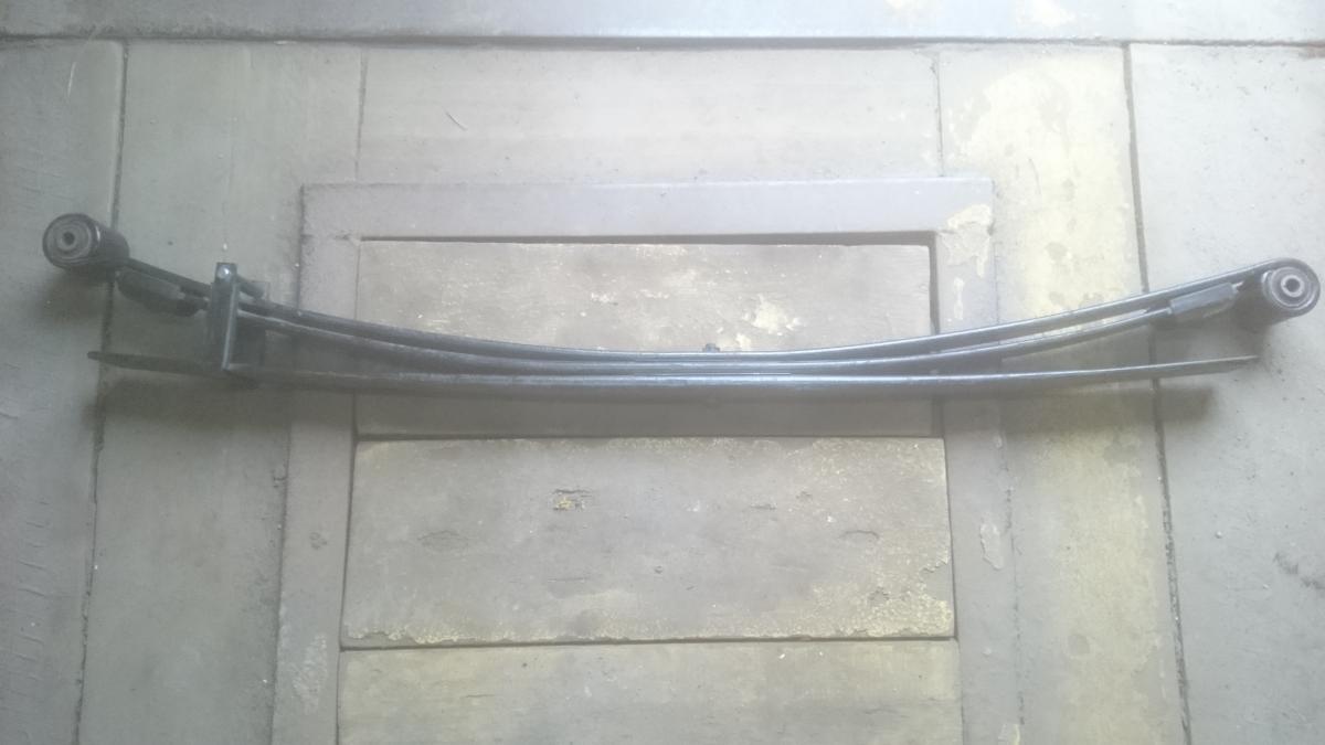

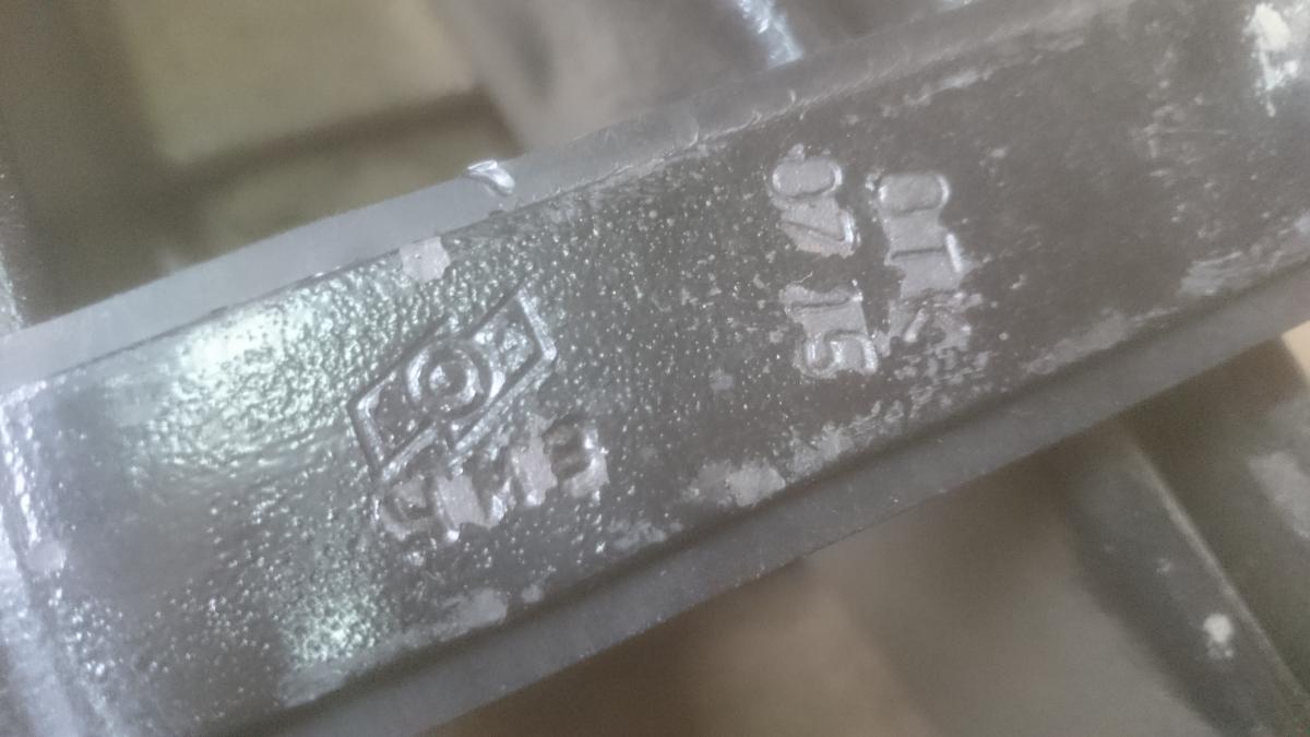

УТЮГ888 943 Опубликовано 16 мая, 2017 Кто нибудь сможет подсказать , как маркируются рессоры и как узнать изготовителя чтобы не купить какой нибудь китай 7 производителя правильных рессор, всего два -это ГАЗ и ЧМЗ.ГАЗовские маркируются на хомутах,а на Чусовских -стикер со штрихкодом. Поделиться сообщением Ссылка на сообщение Поделиться на другие сайты
Bankir 657 Опубликовано 16 мая, 2017 Спасибо за информацию , а то везде клянутся , что газовские а маркировки никакой нет ! Поделиться сообщением Ссылка на сообщение Поделиться на другие сайты
