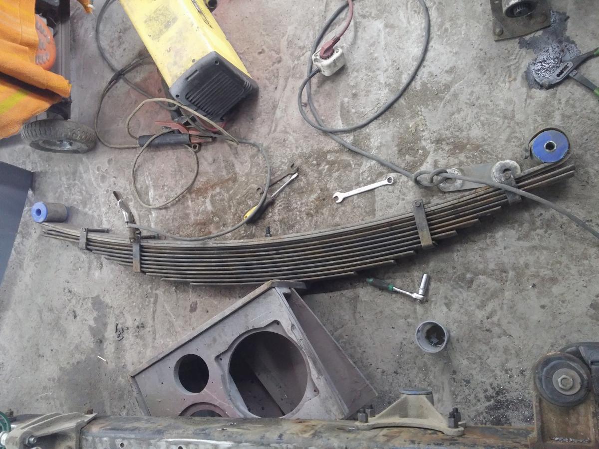

GoldeN 605 Опубликовано 25 мая, 2017 Собрал рессоры. Через недели 1.5 как все дособираю поглядим как оно будет, мягко,твердо, мало, много. Выкинул из пачки 2 листика снизу и из середины один длинный, поставил свой коренной и подкоренной, подрессорника вообще не будет, итого 12 листов. По высоте ништяк будет как раз хотел повыше т.к. рама теперь над мостом толще будет, подвесной с траверсой (траверсу еще на раму не ставил) уже по месту поставлю чтоб он нормально работал с такой пачкой 2 Поделиться сообщением Ссылка на сообщение Поделиться на другие сайты
