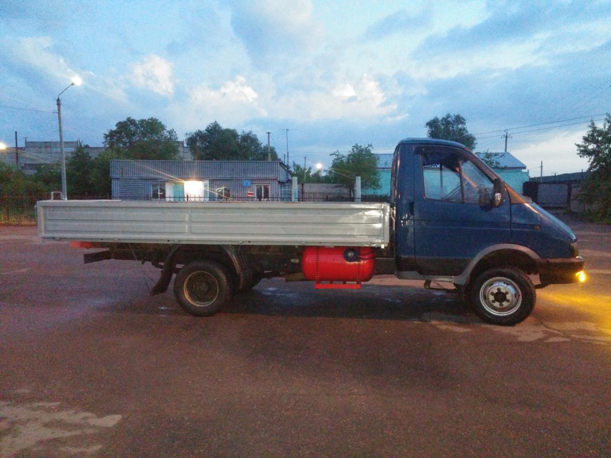

GoldeN 605 Опубликовано 24 июня, 2017 (изменено) Выкинул по 3 листа, получилось по 9ть пойдет. Теперь нужно хоть немного передок опустить... Если укоротить серьги спереди сантиметра 3-4 хватит хода рессоре? Изменено 24 июня, 2017 пользователем GoldeN Поделиться сообщением Ссылка на сообщение Поделиться на другие сайты
qoxo 111 Опубликовано 24 июня, 2017 Выкинул по 3 листа, получилось по 9ть пойдет. Теперь нужно хоть немного передок опустить... Если укоротить серьги спереди сантиметра 3-4 хватит хода рессоре?Укорачивание серёг передней рессоры изменит продольный угол шкворня (Кастер), что ухудшит управляемость.Так что надо найти компромисс. Или измерить какой угол сейчас получился и есть ли запас. Поделиться сообщением Ссылка на сообщение Поделиться на другие сайты
игнат 1 301 Опубликовано 24 июня, 2017 Выкинул по 3 листа, получилось по 9ть пойдет. Теперь нужно хоть немного передок опустить... Если укоротить серьги спереди сантиметра 3-4 хватит хода рессоре?девять с зади? зачем??? . А на передке сколько стоит у тебя? Тоннаж какой предпологаешь? Поделиться сообщением Ссылка на сообщение Поделиться на другие сайты
GoldeN 605 Опубликовано 25 июня, 2017 (изменено) Укорачивание серёг передней рессоры изменит продольный угол шкворня (Кастер), что ухудшит управляемость.Так что надо найти компромисс. Или измерить какой угол сейчас получился и есть ли запас.Как померить? какой должен быть?девять с зади? зачем??? . А на передке сколько стоит у тебя? Тоннаж какой предпологаешь?Девять без подрессорников, на передке по 4 листа стар. образца. Тоннаж пока незнаю на 12 листах 2.5 куба сухой сосны и не просаживалась вообще. Изменено 25 июня, 2017 пользователем GoldeN Поделиться сообщением Ссылка на сообщение Поделиться на другие сайты
