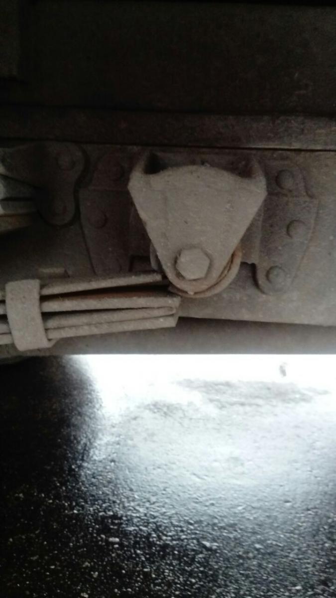

шурик 60 493 Опубликовано 17 октября, 2017 lbdfy1, как на картинке сделал. Поделиться сообщением Ссылка на сообщение Поделиться на другие сайты
lbdfy1 5 Опубликовано 18 октября, 2017 lbdfy1, как на картинке сделал.один в один и два подрессорника Поделиться сообщением Ссылка на сообщение Поделиться на другие сайты
Андрюха73rus 1 057 Опубликовано 18 октября, 2017 подрессорники между собой стучат , резинку подложи Поделиться сообщением Ссылка на сообщение Поделиться на другие сайты
lbdfy1 5 Опубликовано 22 октября, 2017 подрессорники между собой стучат , резинку подложиа как закрепить там резинки? они же выпадут. Поделиться сообщением Ссылка на сообщение Поделиться на другие сайты
Андрюха73rus 1 057 Опубликовано 22 октября, 2017 а как закрепить там резинки? они же выпадут.например патрубок нужного диаметра одень . на иномарках глянь , у них стоят резинки . Поделиться сообщением Ссылка на сообщение Поделиться на другие сайты

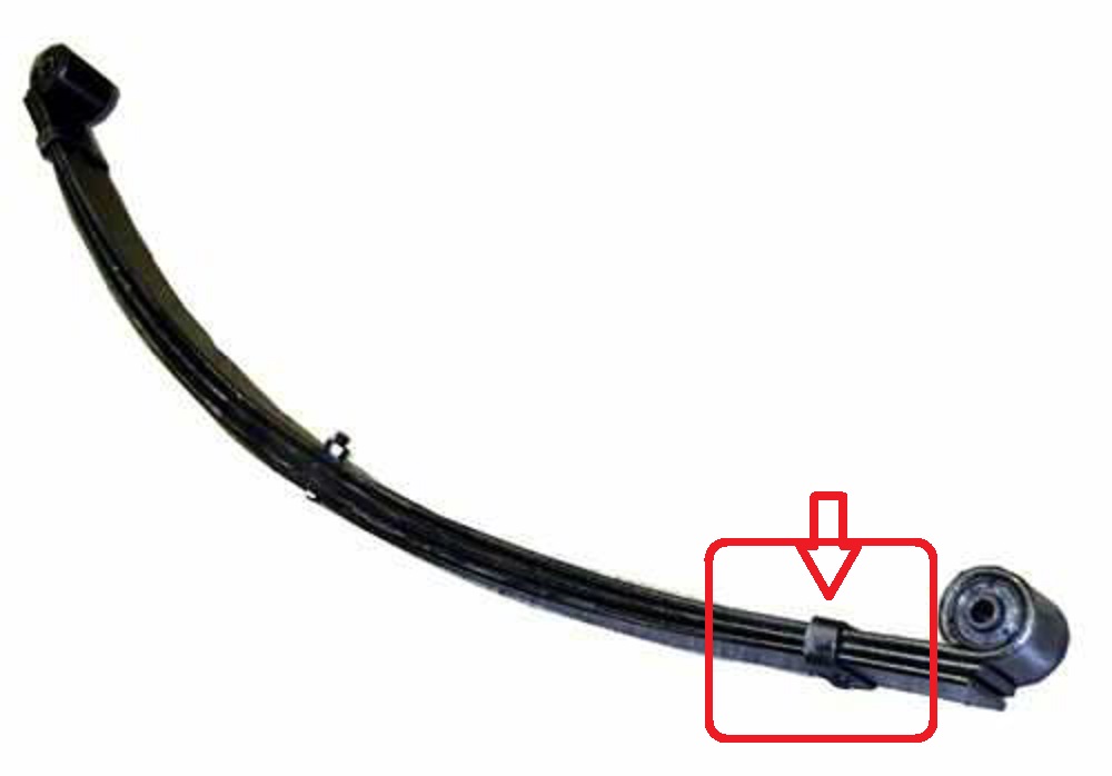

неартём 2 Опубликовано 15 ноября, 2017 никак моя коза не даёт мне расслабиться и просто деньги зашибать :) сегодня лопнула на правой стороне рессорина с сайлентблоком, эта первый лист называется??? и лопнула так, что просто отвалился этот завиток с сайлентблоком, повис в кронштейне и рессора без этой завитушки упёрлась в подушку подрессорника, машина накренилась и в таком виде я дорабатывал часа три ещё до конца рабочего дня :) если б кронштейн подушки подрессорника отвалился, наверно фургон упал бы прям на колёсау меня толстые рессоры, но я ещё добавлял в прошлом году по паре листов под корень, машина была жёсткой, прыгала по колдобинам.щас у себя в гараже нашёл тонкие (относительно тех что сейчас стоят) рессоры с сайлентблоками и ещё рессорины с завитушками с одной стороны только, видать эти с завитушками с одной стороны под низ поддеваются под ту рессору которая с сайлентами, очень удобно, уже не сломается так рессорина как у меня сегодня сломалась.подскажите это нового образца такие рессоры тонкие или наоборот старого и какие рессоры лучше тонкие или толстые???и можно ли вперемешку ставить тонкие с толстыми, на прогрессию это не влияет и главное на долговечность????.или лучше новые рессоры купить в сборе, но чего то у меня никакого доверия сейчас нет современным новым запчастям Поделиться сообщением Ссылка на сообщение Поделиться на другие сайты

неартём 2 Опубликовано 19 ноября, 2017 (изменено) в общем отвалилась у меня такая вот фигня, как на фотке, взади на правой стороне машину накренило, пока ехал домой, сожрало подвесной старого образца, пришлось ставить запАсный но уже нового образца я тут чего подумал, это же какого ху@ва качества автозапчасти сейчас у нас продаются, я ставил эти рессоры наверно чуть больше двух лет назад, взял специально толстые из трёх штук, было мягко слишком, потом добавил ещё листов под низ и новые подрессорники поставил. машину никогда не перегружал, за четыре года всего неделю возил 2.2-2.5 тонны и то наверно на других рессорах это было, почему новые и захотел поставить, а так тонна в среднем не больше 1.5 и то редко!и вот по телеку смотришь там кто то на встречку выехал там кто то в кювет с детьми опракинулся, я прям уверен что это именно запчасти виноваты которые нам из китая завозятся, вот оторвись у меня на трассе от рессоры петля эта, я бы тоже кувыркнулся куда нибудь или на встречку или в куветтеперь вот буду опять все рессоры перебирать и ставить второй лист старого образца с загогулиной спереди Изменено 19 ноября, 2017 пользователем неартём Поделиться сообщением Ссылка на сообщение Поделиться на другие сайты

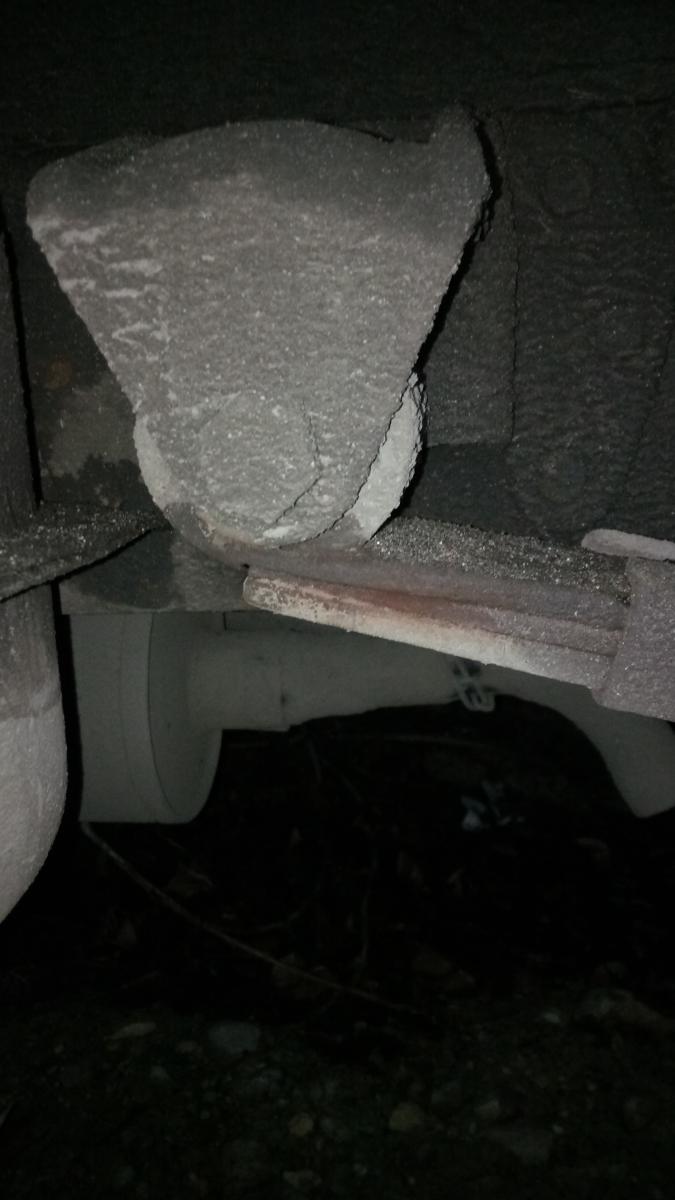

Alex030569 6 926 Опубликовано 21 ноября, 2017 У товарища недавно то же так сломало на задней рессоре.Обвязал чулок стяжкой и притянул его вперед,что бы не выскочила рессора с сайленблока.В таком состоянии, с весом 2,2 тонн,доехал с Нижнего Новгорода до Мск. Поделиться сообщением Ссылка на сообщение Поделиться на другие сайты
Alex030569 6 926 Опубликовано 21 ноября, 2017 Судя по фото,ломает коренной не там,где трет нижняя рессора. Поделиться сообщением Ссылка на сообщение Поделиться на другие сайты
