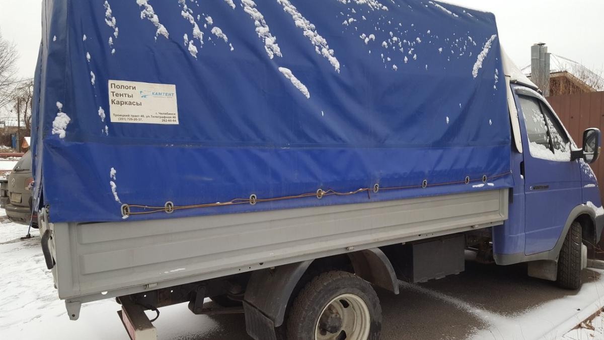

Boloto 2 Опубликовано 12 декабря, 2017 Приветствую Товарищи! Вот собрался Газель себе покупать,на фотке меня смутило вроде как рессоры просевшие в круг,так ли это? пока не силён ещё в них.фото прилагается, и во сколько обойдётся их замена? Вот на этой фотке видно вроде. Поделиться сообщением Ссылка на сообщение Поделиться на другие сайты

Татарин 7 679 Опубликовано 13 декабря, 2017 Правая сторона спереди вроде повыше. А вот резина, полное фуфло.Особливо если ещё и Барнаульская. Поделиться сообщением Ссылка на сообщение Поделиться на другие сайты
Boloto 2 Опубликовано 13 декабря, 2017 у нас лист 2700, я 6 купил коренные родные ставлюнорма еще пойдет, у меня уже на подушках лежали Правая сторона спереди вроде повыше. А вот резина, полное фуфло.Особливо если ещё и Барнаульская.Спасибо! Резю новую буду брать.А вот с рессорами придётся упражняться. Поделиться сообщением Ссылка на сообщение Поделиться на другие сайты
