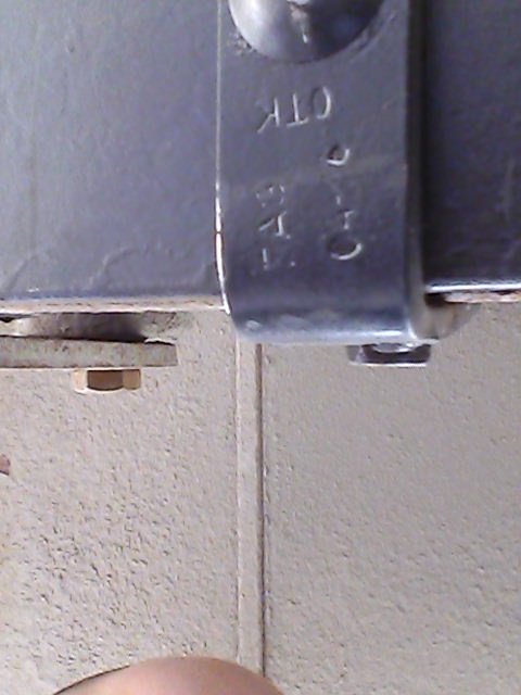

Вовик 872 Опубликовано 6 мая, 2018 Fevral, Если собрался дальше работать на машине,купи новые газовские рессоры. Покупаешь 2-х листовую н.о. переменного сечения и подкоренной к ней,собираешь со своим подрессорником и до 2,2-2,5т все отлично возится.Если деньги останутся,возьми подрессорники 13мм.Тогда и до 3т.норм будет,но столько на газели возить не надо)))Я в автоальянсе брал,там вроде заводские были и цена нормальная.На заводских на хамуте есть клеймо ГАЗ Поделиться сообщением Ссылка на сообщение Поделиться на другие сайты

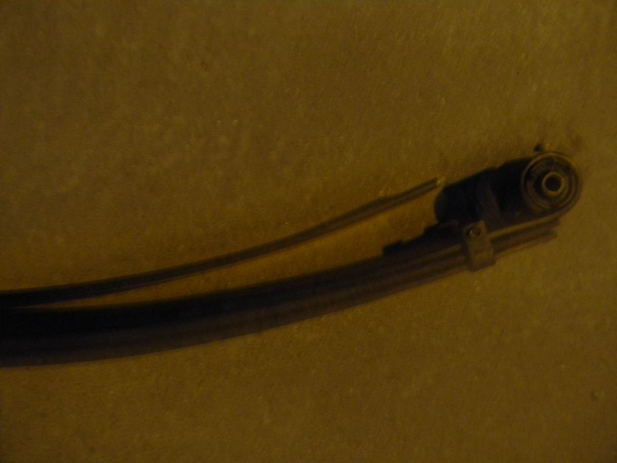

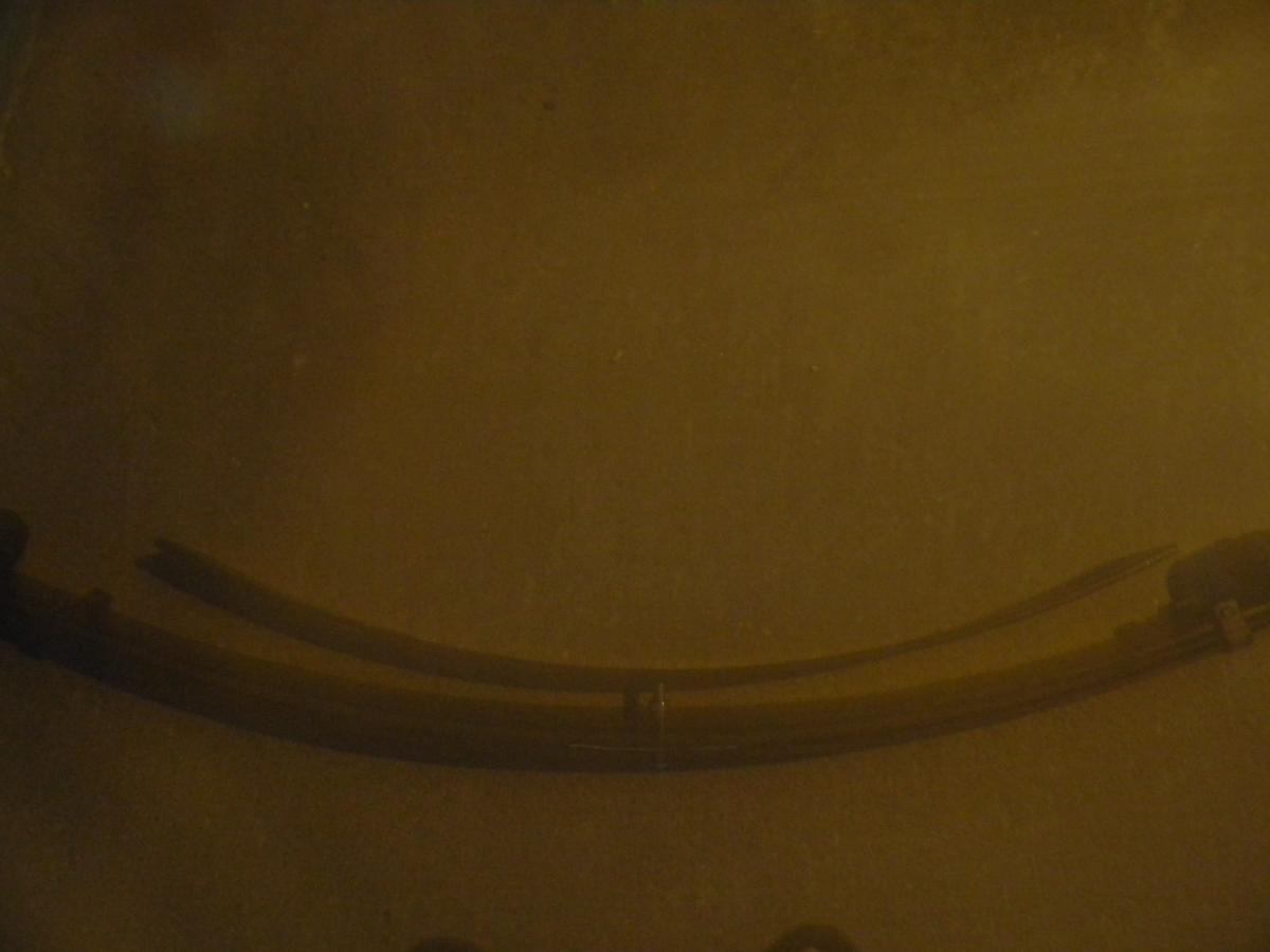

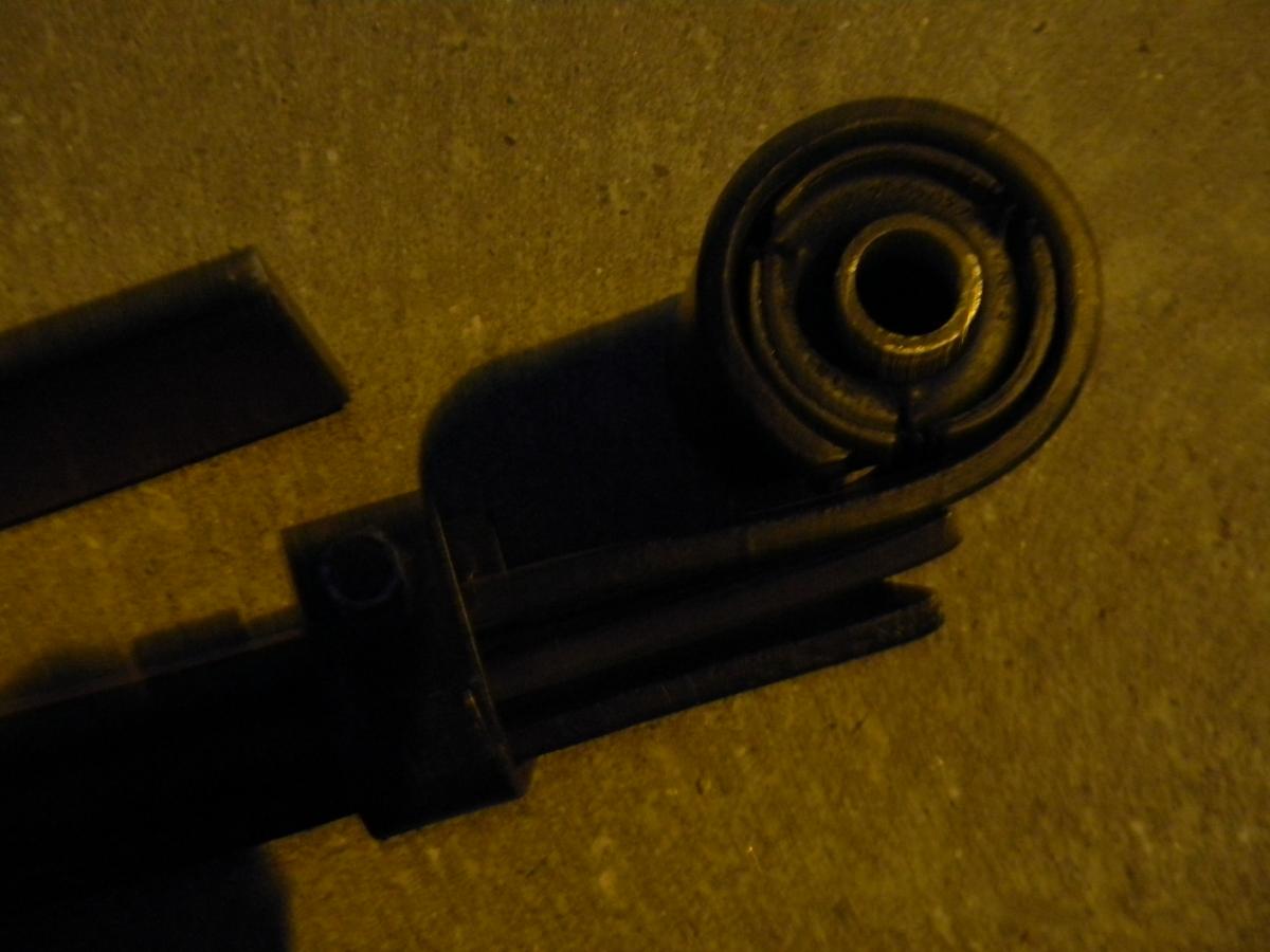

Fevral 61 Опубликовано 25 мая, 2018 (изменено) снова вопросы по рессорам. чем ближе замена тем тем меньше ответов1) почему подкоренной короче , а не полной длинный. чтоб коренной опирался всей своей длинной рессоры с НиНо. точно заводские. не будет ли в такой случае листо ломать? чисто в теории как раз на излом и будетприехали мне и подрессорники. давно не менял рессоры и не помню. но кажется что дуга у подрессорника какая то слабая, он чуть чуть более загнут чем сами рессоры, так и должно быть?вроде бы он всегда намного круче . а тутподрессорник тоже заводской 100%З.Ы у меня сейчас который стоит. такой же. если не больше загнут. Изменено 25 мая, 2018 пользователем Fevral Поделиться сообщением Ссылка на сообщение Поделиться на другие сайты
