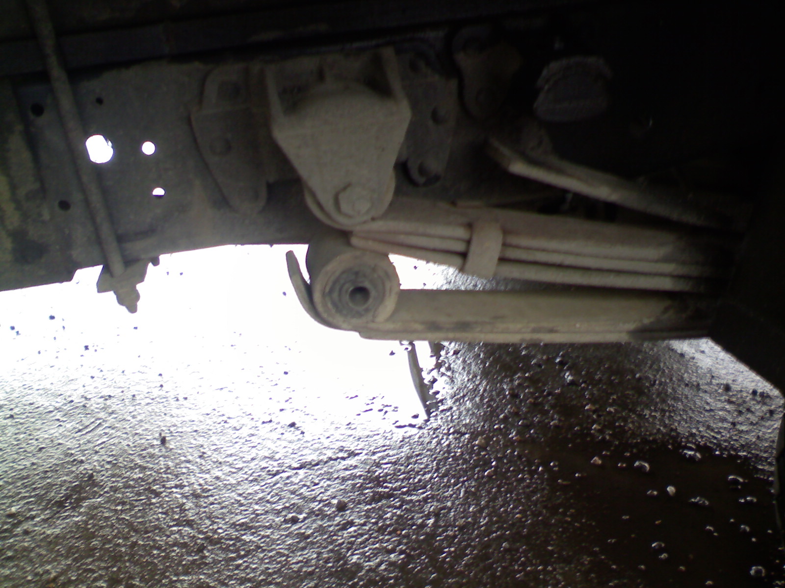

Экспедитор 118 Опубликовано 25 октября, 2009 (изменено) вот. усилили задНи*у Изменено 25 октября, 2009 пользователем Экспедитор Поделиться сообщением Ссылка на сообщение Поделиться на другие сайты

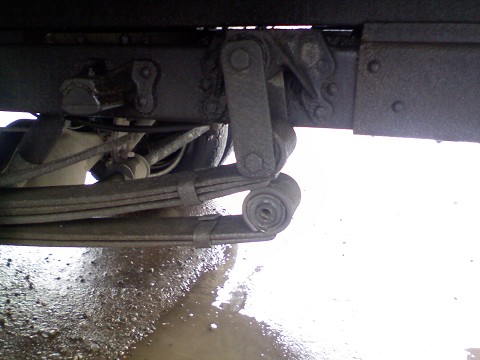

толмачев 24 Опубликовано 25 октября, 2009 Как по мне то очень глупо,сендвич надо по другому собирать , жаль фото неосталось.но в подобной теме я точно выкладывал Поделиться сообщением Ссылка на сообщение Поделиться на другие сайты
Экспедитор 118 Опубликовано 25 октября, 2009 ,сендвич надо по другому собиратьчитал, перечитывал.. не увидел. дополню. нижний "сендвич" - передняя рессора. желательно хоженая. Поделиться сообщением Ссылка на сообщение Поделиться на другие сайты
Гость vlad logovaz Опубликовано 25 октября, 2009 Я такое много раз видел!!! По моему это глупо! Если экономия, еще можно ка-то понять. Старые рессоры впомощь старым! мнение: Ставим доп. лист или 2! кому как надо! И главное!!! Амортизаторы!!! Нормальные поставьте! У меня плаза! ВСЕГДА И ВЕЗДЕ! Может лучче есть? Я не знаю! Машине 3года пробег 180, зад еще не менял! До подушек, подресорников Мин 7см.! Поделиться сообщением Ссылка на сообщение Поделиться на другие сайты
alexgop 997 Опубликовано 25 октября, 2009 vlad logovaz, амортизаторы к таким рессорам вообще не нужны. или в магаз за новой рамой так как вырвет крепление кронштейнов к раме вместе с рамой. гы. а говорил что знаешь газель. Поделиться сообщением Ссылка на сообщение Поделиться на другие сайты
толмачев 24 Опубликовано 25 октября, 2009 читал, перечитывал.. не увидел. дополню. нижний "сендвич" - передняя рессора. желательно хоженая.Я не написал в этой, а в подобной,я уже и телефон перерыл весь,и файлы,удалил я ту фотку,но на форуме она точно есть,и сендвич ставится на место верхнего подресорника,как у газ-53 ,и нагрузка на него только при перегрузе,а у тебя всегда Поделиться сообщением Ссылка на сообщение Поделиться на другие сайты
Экспедитор 118 Опубликовано 25 октября, 2009 Я такое много раз видел!!! По моему это глупо! Если экономия, еще можно ка-то понять. Старые рессоры впомощь старым! мнение: Ставим доп. лист или 2! кому как надо! И главное!!! Амортизаторы!!! Нормальные поставьте! У меня плаза! ВСЕГДА И ВЕЗДЕ! Может лучче есть? Я не знаю! Машине 3года пробег 180, зад еще не менял! До подушек, подресорников Мин 7см.!Экономия - да, а как иначе выжить в этот матьеетак кризис?старые в помощь старым по-моему лучше. чем вставить один новый лист в пачку старых Поделиться сообщением Ссылка на сообщение Поделиться на другие сайты
