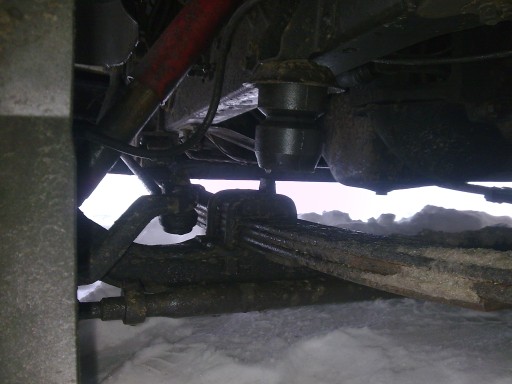

рома 372 31 Опубликовано 23 января, 2010 (изменено) А вот такое крепление рессоры с переди нормально? А с другой стороны так. Почему? Разные рессоры? С одной стороны полностью закручена а с другой наполовину.На верх.фото-такие рессоры давно уже продают.Жесткость такая как 2х рессорная,при этом меняется легче-меньше надо домкратить.Менял рессоры еще меньше закругление,но если лопнит под корренной-то на любом ухабе можно потерять половину подвески,она просто уедет всторону и.,а сбольшим закруглением ,как показывает опыт,она гремит но остается на месте. Изменено 23 января, 2010 пользователем рома 372 Поделиться сообщением Ссылка на сообщение Поделиться на другие сайты

Bolt12Rus 41 Опубликовано 27 января, 2010 А с зади вот так стоит. Это нормально? Просто читал что есть нового образца в два листа и подрессорник. А у меня листов вон скока.А это и есть два листа и подресорник. Просто снизу два огрызка-это коротыши, на жёсткость они почти не влияют но с ними рессоры меньше ломает. Правда хватило бы одного, второй засунули я думаю чтоб машину чуть выше поднять. Поделиться сообщением Ссылка на сообщение Поделиться на другие сайты

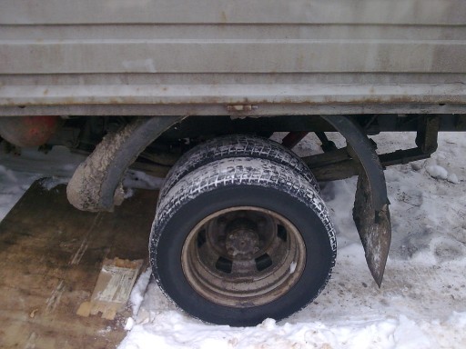

газенок 1 Опубликовано 31 января, 2010 вот такие ресоры у меня стоят с зади 9 листов в переди 4 Поделиться сообщением Ссылка на сообщение Поделиться на другие сайты
толмачев 24 Опубликовано 31 января, 2010 вот такие ресоры у меня стоят с зади 9 листов в переди 4Купил бы газона или валдая,зачем над машиной издеваться? и листов не 9 а 7, +2 подрессорника Поделиться сообщением Ссылка на сообщение Поделиться на другие сайты
газенок 1 Опубликовано 31 января, 2010 Купил бы газона или валдая,зачем над машиной издеваться? и листов не 9 а 7, +2 подрессорниканет денег и машине нормально зато больше 3 лет не одна не лопнула Поделиться сообщением Ссылка на сообщение Поделиться на другие сайты
толмачев 24 Опубликовано 31 января, 2010 и машине нормальноты неправ 300% , а вот с деньгами ща у всех не фант Поделиться сообщением Ссылка на сообщение Поделиться на другие сайты
газенок 1 Опубликовано 31 января, 2010 ты неправ 300% , а вот с деньгами ща у всех не фанти в чом я не прав гружу я не больше 2 500 кг во сновном 2 тоны на моих рессорах машина гружоная плывет как корабыль и жопа не садится Поделиться сообщением Ссылка на сообщение Поделиться на другие сайты
толмачев 24 Опубликовано 31 января, 2010 и в чом я не прав гружу я не больше 2 500 кг во сновном 2 тоны на моих рессорах машина гружоная плывет как корабыль и жопа не садитсяЯ нестану спорить. потому как сам с постояным перегрузом катаюсь,но для машины это не есть хорошо Поделиться сообщением Ссылка на сообщение Поделиться на другие сайты
газенок 1 Опубликовано 31 января, 2010 Я нестану спорить. потому как сам с постояным перегрузом катаюсь,но для машины это не есть хорошосогласен что ей не сильно хорошо но меньших грузов нет вот и пришлось рессор докидовать но я не жалею что так много стоит Поделиться сообщением Ссылка на сообщение Поделиться на другие сайты
