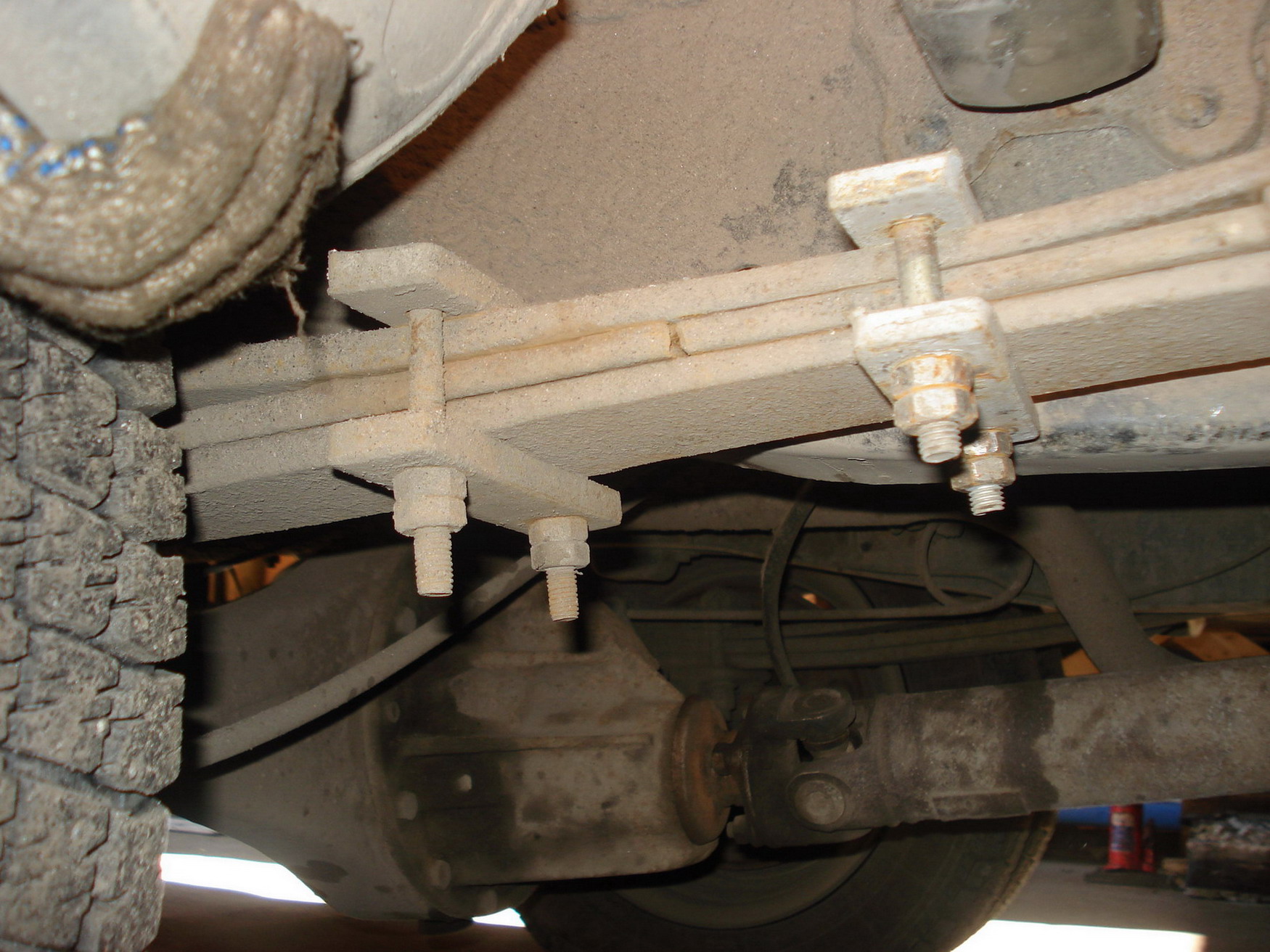

leha10rus 0 Опубликовано 5 мая, 2010 Дело не в том сколько ты возишь,а в том,что2-х листовые рессоры даже при1,5т работают на излом т.е в обратную сторону поэтому они у тебя и лопнули.Подложить лист можно но это практический ничего не даст,кроме того что машина станет жесткой.А чтобы больше проблем не было разбирай пачки и отстучи коренной и подкоренной.Для этого нужна кувалда потяжелее и наковальня и помошник.Стучишь лист от середины к краю,только не пересторайся.Сделаешь одну сторону и по ней делай другую,чтобы одинаковые были.Еще надо будет под подресорник один лист подложить и в основную пачку один.Подкладывай задние листы от 53 газона.Лист под подрессорник должен быть короче по краям на 5см,в основной пачке тоже короче чем 2-ой лист.Газоновский лист мягче газелевского и даст прибавку в 500кг.Если всё сделаешь то машина будет намного мягче и вес держать и проблема с задними рессорами решится.Желательно и перед переделать так как из за езды на отбойниках ломает раму под кронштейном переднего амортизатора.спасибо огромное Валер,но прочитал твоё сообщение позновато.уже всё сделал по своему.добавил по одному листу(2-му от 5-6 листовой рессоры газелевской) да купил новые подрессорники.всё собрал.машина поднялась значительно и чтоб очень жёстко стало-не скажу.по жёсче конечно, но мне кажется что так даже лучше.раньше болталась как Г... .да и всё равно коренной у меня оставался только один,а второй пришлось покупать.а если ставить от ГАЗона 53.то какой?и под подрессорник и под 2-ой лист лист один и тот же? и что с передком?только простучать и всё? Поделиться сообщением Ссылка на сообщение Поделиться на другие сайты
leha10rus 0 Опубликовано 5 мая, 2010 и вот ещё как я отработал 4 дня со сломанным коренным.много конечно не возил но всё же. Поделиться сообщением Ссылка на сообщение Поделиться на другие сайты
