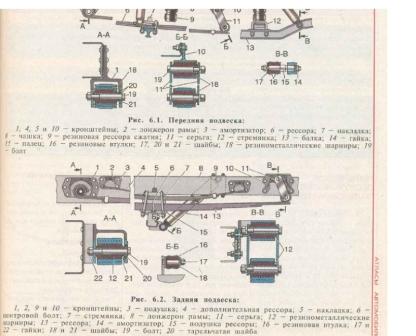

lesnik46 15 Опубликовано 20 января, 2012 Пока снята платформа хочу проверить и рессоры, так вот у меня подрессорник не касается подушек, а на фото наоборот лежит на подушках. Картинка правильная? как должно быть? Поделиться сообщением Ссылка на сообщение Поделиться на другие сайты
202 2 Опубликовано 20 января, 2012 Пока снята платформа хочу проверить и рессоры, так вот у меня подрессорник не касается подушек, а на фото наоборот лежит на подушках. Картинка правильная? как должно быть?По идее они не должны касаться подушек пустой, если она будет касаться подушек она будет как колотушка, а если они касаются подушек на пустой машины значит рессоры просели... Поделиться сообщением Ссылка на сообщение Поделиться на другие сайты
edcar 456 Опубликовано 20 января, 2012 (изменено) По идее они не должны касаться подушек пустой, если она будет касаться подушек она будет как колотушка, а если они касаются подушек на пустой машины значит рессоры просели... На ЦМ с завода, передний край подушки касается :( Вот уж я у себя на возился с этим делом :D . . . она будет как колотушка. . . Да так, что нервов не хватает енто дело слышать ! Такое впечатление, что пол в кузовке прыгает :o Изменено 20 января, 2012 пользователем edcar Поделиться сообщением Ссылка на сообщение Поделиться на другие сайты
