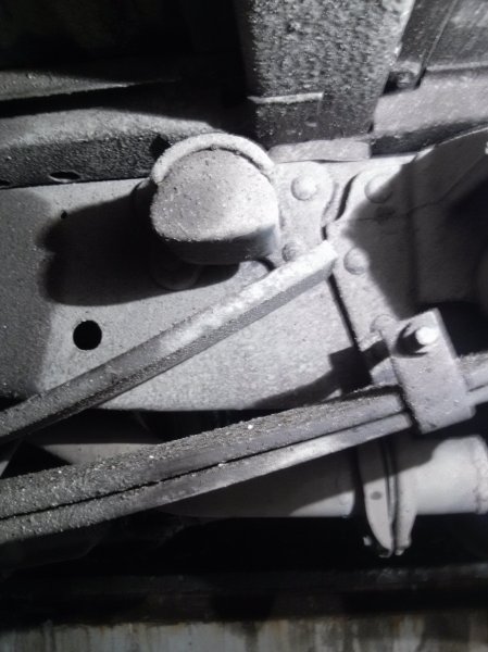

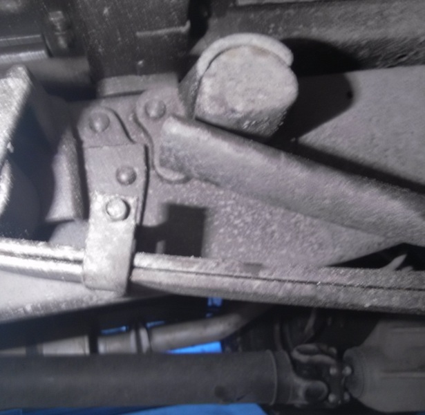

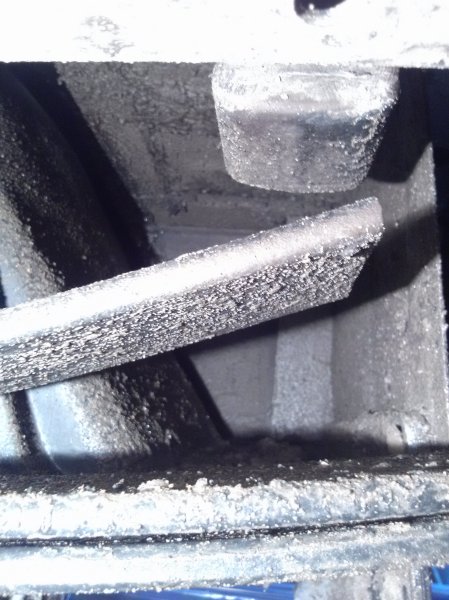

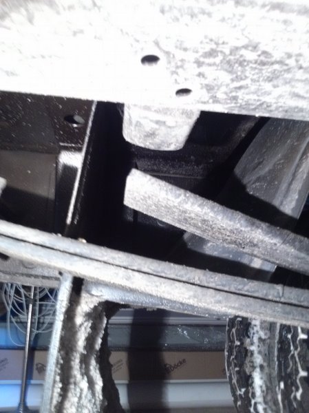

Egerb 0 Опубликовано 3 марта, 2012 (изменено) Доброго времени суток всем! Подскажите пожалуйста нужен совет. Купил Газель Бизнес "Комби" это моя 1вая ГАЗель но далеко не первое авто, все как обычно все протянул, подкрутил, подвинтил, смазал и т.д. Ни как не могу избавиться от "бряка" в задней части кузова не могу его найти уже проверил все что только можно, брякаяет на не больших кочках и когда машина не груженая, лет 10 назад ездил на такой ГАЗели долгое время и ни чего подобного там не было... Грешу на заднюю подвеску - рессоры. Посмотрите пожалуйста смущает то что 3тий лист который ложиться на подушки когда машина загружена с передней стороны находится очень близко (указательный палец пролазить только только между рессорой и подушкой) к подушкам когда машина пустая и если ее покачать то стучит о подушки с передней стороны (задние рессоры со стороны передка) при этом концы рессор со стороны "хвоста" находятся достаточно далеко от подушек. Подскажите это так и должно быть? или криво стоят рессоры и что нужно или можно с этим сделать. Жду ваших советов, помощи. фото рессор, машина пустая передний край задний край передний край задний край Изменено 3 марта, 2012 пользователем Egerb Поделиться сообщением Ссылка на сообщение Поделиться на другие сайты
БРОДЯГА74 5 701 Опубликовано 3 марта, 2012 Egerb, Проверь затяжку лап крепления кузова к раме! Поделиться сообщением Ссылка на сообщение Поделиться на другие сайты
Москаль 228 Опубликовано 3 марта, 2012 Чуток рессоры подсядут, "бряк" сам почти пройдёт. Поделиться сообщением Ссылка на сообщение Поделиться на другие сайты
Vic123 261 Опубликовано 3 марта, 2012 Чуток рессоры подсядут, "бряк" сам почти пройдёт Ага, сядет на подрессорники и на пустой будет еще бряк. 1 Поделиться сообщением Ссылка на сообщение Поделиться на другие сайты
Egerb 0 Опубликовано 3 марта, 2012 Чуток рессоры подсядут, "бряк" сам почти пройдёт Ага, сядет на подрессорники и на пустой будет еще бряк. и что можно сделать? по снимкам это нормально что так близко передние края к подушкам находятся? Поделиться сообщением Ссылка на сообщение Поделиться на другие сайты
