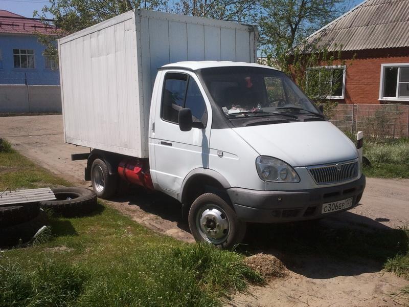

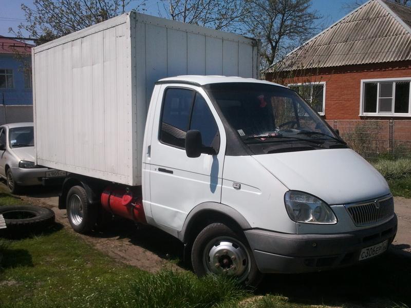

K.u.p.e.r. 111 Опубликовано 22 апреля, 2013 ребят, может быть и глупый вопрос, но очень интересует.КАК занизить ГАЗель?вожу хлеб. максимум тонну. езжу по извилистой загородной дороге каждый день по 230 км.в поворотах сильно крениться. да и с низкой сподручнее будет доставать хлеб с верхнего яруса.собствеено я думал о том чтоб серьги на передку и сзади поменять на более короткие.рессор стоит у меня много, и два подрессорника даже. грузил когда то много-прямая, задранной не становится.вот собственно хочу занизить, а рессоры не убирать Поделиться сообщением Ссылка на сообщение Поделиться на другие сайты
AVEKA 16 Опубликовано 22 апреля, 2013 я думал о том чтоб серьги на передку и сзади поменять на более короткиеЧем короче серьги, тем больше проворачивание втулки в с/блоке - быстрее сзносятся.Мой совет: уменьшить рессоры, стабилизатор поставить если нет, и тугие амортизаторы (ну газовые или как они там...). Поделиться сообщением Ссылка на сообщение Поделиться на другие сайты
БРОДЯГА74 5 702 Опубликовано 22 апреля, 2013 K.u.p.e.r., Поменять брус под будкой, на более низкий, но выиграть там можно сантиметра 3-4 не более! Листы переменного сечения. Три листа стояло, когда машину брал. Скакал как на козле. С двумя листами мягче. Да и правая сторона сейчас просела. Видимо новые надо покупать, хотя денег жалко...Советую собрать самому, коренной задний +подкоренной передний, оба переменного сечения! Можно вообще задние в сборе на передок поставить, но опасно! Поделиться сообщением Ссылка на сообщение Поделиться на другие сайты
K.u.p.e.r. 111 Опубликовано 22 апреля, 2013 K.u.p.e.r., Поменять брус под будкой, на более низкий, но выиграть там можно сантиметра 3-4 не более! слишком затратно и много работы, да и как меньший брус поведёт себя с рамой х/з)думаю не вариант. Поделиться сообщением Ссылка на сообщение Поделиться на другие сайты
gavriloff 404 Опубликовано 22 апреля, 2013 в поворотах сильно крениться.Стабилизатор поможет. серьги на передку и сзади поменять на более короткие.Нельзя , они рассчитаны на ход рессоры. рессор стоит у меня много, и два подрессорника даже.Так убери листы, и подрессорник один оставь. Поделиться сообщением Ссылка на сообщение Поделиться на другие сайты
БРОДЯГА74 5 702 Опубликовано 22 апреля, 2013 (изменено) слишком затратно и много работы, да и как меньший брус поведёт себя с рамой х/з)думаю не вариант. Рама себя ведёт нормально, себе опустил на 4см, но уменьшил ход подвески!Этого не хотел, но так получилось, переделывать брус дорого, пришлось уменьшать ход! <_< Изменено 22 апреля, 2013 пользователем БРОДЯГА74 Поделиться сообщением Ссылка на сообщение Поделиться на другие сайты
K.u.p.e.r. 111 Опубликовано 22 апреля, 2013 про серьги понял. но у меня с таким набором рессор серьги и 50% своего дела не отрабатывают.рессоры блин неохота убирать, боюсь будет задираться.вон ездят у нас хлебозаводские с родным набором рессор. жопа внизу, морда к верху, и поехал по межгороду Поделиться сообщением Ссылка на сообщение Поделиться на другие сайты
K.u.p.e.r. 111 Опубликовано 22 апреля, 2013 вообщем не обману я судьбу заменой серьг на более короткие.эх))) собственно ответ и получил Поделиться сообщением Ссылка на сообщение Поделиться на другие сайты
gavriloff 404 Опубликовано 22 апреля, 2013 вообщем не обману я судьбу заменой серьг на более короткие. эх))) собственно ответ и получилНу попробуй рессор меньше , серьги изготовь подлиннее. Поэкспериментируй. Поделиться сообщением Ссылка на сообщение Поделиться на другие сайты
K.u.p.e.r. 111 Опубликовано 22 апреля, 2013 понял, спасибо.буду думать Поделиться сообщением Ссылка на сообщение Поделиться на другие сайты
