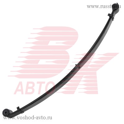

ЛехаLeks 5 Опубликовано 2 июля, 2013 На перед Чусовские не очень,проседают быстро.Газовские двух листовые на перед бери ,но не бизносовские.Привет,а какие всеж лучше на перд , я особо не перегружаю по этому хотелось бы помягче рессоры,,дело то вот в чем,старые заводские родные рессоры просели сильно по этому решил заменить а так в принципе все устраивало,купил в запчастях новые да не посмотрел чьи они ну вроде новые и новые,поставил, но особо не приподнялся передок ...и ПИПЕЦ!! каждая трещина на дороге... у меня желание торпеду руками придерживать чтоб на колени не свалилась)))буду менять однозначно,жалко машину,ну шкворня,раму и тд,(попал на деньги))) с завода с какими рессорами Газельки идут хотелось бы такие же купить,Чусовские там или Газовские?так что брать на передок?плиз.(.я ссылку посмотрел Чусовского завода но на перед там несколько видов)А что есть именно газовские на газель? Поделиться сообщением Ссылка на сообщение Поделиться на другие сайты
газель2005 2 719 Опубликовано 2 июля, 2013 (изменено) Посмотри какие у тебя стоят,на пластине на конце рессоры,на пластине стягивающей рессору выбит производитель.На перед беру только в Детали машин ГАЗовские. Изменено 2 июля, 2013 пользователем газель2005 Поделиться сообщением Ссылка на сообщение Поделиться на другие сайты

ЛехаLeks 5 Опубликовано 3 июля, 2013 Посмотри какие у тебя стоят,на пластине на конце рессоры,на пластине стягивающей рессору выбит производитель.На перед беру только в Детали машин ГАЗовские.посмотрел.. на 1-ой рессоре выбито- ЧМЗ (с заводским значком,с этим то все ясно)а вот на 2-ой выбито- УТК 0412 ( :wub: а вот тут я задумался...)))))))))))))по любому буду менять и брать газовские,тем более та рессора которая412 я))))) более прямая,и в инете про нее ниче не нашел. одинаковые рессоры по разному маркируются?или я чего то не понимаю. Поделиться сообщением Ссылка на сообщение Поделиться на другие сайты
ЛехаLeks 5 Опубликовано 3 июля, 2013 посмотрел.. на 1-ой рессоре выбито- ЧМЗ (с заводским значком,с этим то все ясно)а вот на 2-ой выбито- УТК 0412 ( :wub: а вот тут я задумался...)))))))))))))по любому буду менять и брать газовские,тем более та рессора которая412 я))))) более прямая,и в инете про нее ниче не нашел. одинаковые рессоры по разному маркируются?или я чего то не понимаю.а в магазине говорят в газовском что только рессоры нрвого образца типа на бизнеса почему их не желательно? Поделиться сообщением Ссылка на сообщение Поделиться на другие сайты
газель2005 2 719 Опубликовано 3 июля, 2013 (изменено) утк тоже чуссовская.Тебе надо н/о 2 листовые.Про бизнесновские они наверно мало информированы,на первом листе спереди идет сайлетблок валдай,мешьшей размерностью,листы идут разной толщиной.И на втором листе спереди специфический изгиб спереди. Изменено 3 июля, 2013 пользователем газель2005 Поделиться сообщением Ссылка на сообщение Поделиться на другие сайты
ЛехаLeks 5 Опубликовано 3 июля, 2013 утк тоже чуссовская.Тебе надо н/о 2 листовые.Про бизнесновские они наверно мало информированы,на первом листе спереди идет сайлетблок валдай,мешьшей размерностью,листы идут разной толщиной.И на втором листе спереди специфический изгиб спереди.понятно вот они бизнесовские такие не буду покупать как будто на конце излом,Спасибо Поделиться сообщением Ссылка на сообщение Поделиться на другие сайты
