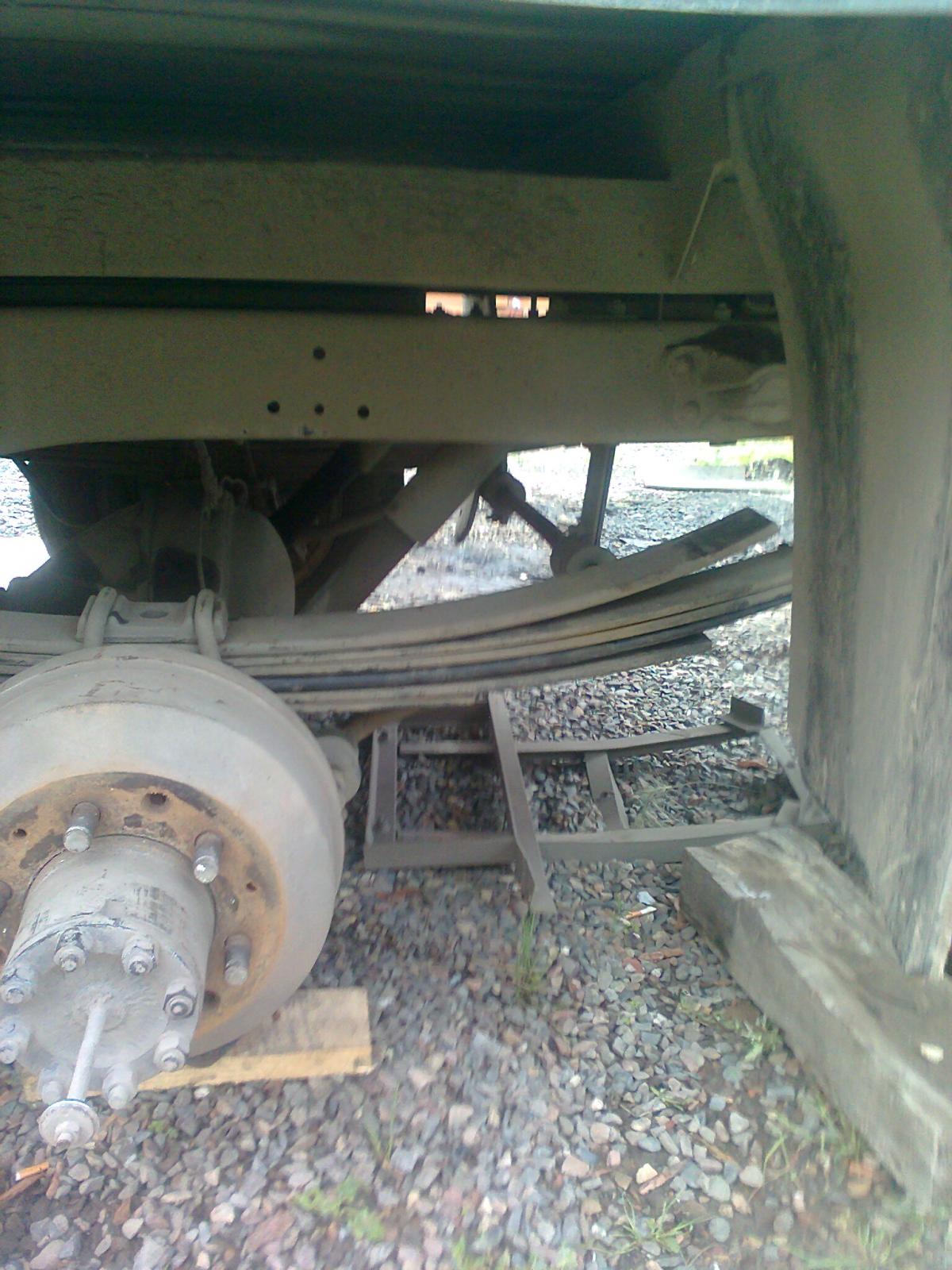

vovanmd 58 Опубликовано 17 июля, 2013 Дело в том, что моя ласточка)) перекошенная на левую сторону.передняя вообще ровная,а задняя постоянно на подушках подресорника.сзади подкоренной прогрыз коренной возле уха.думал на передок новую(заднюю),а на задок собрать из переднего коренного и погрызанный задний коренной сделать подкоренной.вес вожу макс 800 кг.бренчит на леж.полиц.все пересмотрел.могут листы так звенеть? Поделиться сообщением Ссылка на сообщение Поделиться на другие сайты
Татарин 7 735 Опубликовано 17 июля, 2013 Дело в том, что моя ласточка)) перекошенная на левую сторону.передняя вообще ровная,а задняя постоянно на подушках подресорника.сзади подкоренной прогрыз коренной возле уха.думал на передок новую(заднюю),а на задок собрать из переднего коренного и погрызанный задний коренной сделать подкоренной.вес вожу макс 800 кг.бренчит на леж.полиц.все пересмотрел.могут листы так звенеть?Подкоренной лист погорбатее коренного.Вообще-то не должны бренчать между собой.Но если просел то возможно.Желательно ставить обе новые,иначе может в другую сторону перекосить,да и длинной могут отличаться.Тогда увод в сторону и износ колёс(ускоренный)обеспечен. Поделиться сообщением Ссылка на сообщение Поделиться на другие сайты
Рамзес-13 102 Опубликовано 19 июля, 2013 (изменено) Желательно ставить обе новые,иначе может в другую сторону перекосить,да и длинной могут отличаться.Тогда увод в сторону и износ колёс(ускоренный)обеспечен. Во-во. Поменял, поставил на зад обе новые рессоры. Резину стало жрать со страшной силой. Так я баран давай сход крутить - не помогает. Только испортил все. Что делать..? Разобрал зад, промерял - по центральным отверстиям около 1 см разница. Получилось, что задний мост под углом стоит. Пришлось искать и подбирать рессоры с линейкой. Охренеть стандартизация..!!! Каждый по своему лепит..!!!Вот теперь валяются новенькие рессоры. Причем с одного завода и с одной (как мне сказали) партии. Изменено 19 июля, 2013 пользователем Рамзес-13 1 Поделиться сообщением Ссылка на сообщение Поделиться на другие сайты
Дедила 187 Опубликовано 19 июля, 2013 Гайки крутить умеешь.Ну и все что надо.Подлаживаешь под передние колеса,откручиваешь стремянки и амортизаторы снизу,подымаешь за зад,откручиваешь рессоры,меняешь рессоры,закручиваешь передний болты рессор,потом опускаешь домкраты что бы центровыми болтами попало в отверстия площадки на мосту,потом наживляешь стремянки так что бы они не могли выскользнуть из отверстия,потом если надо приподымаешь домкратом и вставляешь болты в задние серьги,потом все закручиваешь Я вывешиваю коротким гидравлическим домкратом в раму (через стальную пластину) и в чулок моста. Предварительно снимаю резиновый отбойник с рамы. Можно делать это и винтовым домкратом. Поделиться сообщением Ссылка на сообщение Поделиться на другие сайты
Дедила 187 Опубликовано 19 июля, 2013 Во-во. Поменял, поставил на зад обе новые рессоры. Резину стало жрать со страшной силой. Вот теперь валяются новенькие рессоры. Причем с одного завода и с одной (как мне сказали) партии. Блин, ты меня напугал. Я сегодня только поставил две новые двух листовые рессоры на зад, причём кажется разных производителей. Последние были, на вид одинаковые, а цены разные. Правая сторона оказалась чуть выше, но это ладно. А вот центровой болт на правой рессоре не попадал где-то на 1см. Мост двигал вперёд. Похоже на попадалово. Сначала надо было прочитать, о потом делать, а я наоборот... Поделиться сообщением Ссылка на сообщение Поделиться на другие сайты
Рамзес-13 102 Опубликовано 19 июля, 2013 А вот центровой болт на правой рессоре не попадал где-то на 1см. Мост двигал вперёдЯ тоже двигал немного. Подумал, что на домкрате мост ушел, потому что делал на земле а не на асфальте. А потом передние колеса за 500км съело сильно, как при увеличенном сходе. Но вовремя заметил, хотя в движении машину в сторону не тянуло.Померяй по осям "линейкой" на всякий. И резину посматривай. Хорошо если все нормально будет. Поделиться сообщением Ссылка на сообщение Поделиться на другие сайты

Рамзес-13 102 Опубликовано 20 июля, 2013 Сейчас все нормально. Причина была в не симметрии центровых отверстий коренных листов рессоры. Разница была на 10 мм. Т.е. задний мост стоял под углом не 90гр к раме. Выяснил при повторной переборке рессор. Поделиться сообщением Ссылка на сообщение Поделиться на другие сайты
Дедила 187 Опубликовано 21 июля, 2013 (изменено) Сейчас все нормально. Причина была в не симметрии центровых отверстий коренных листов рессоры. Разница была на 10 мм. Т.е. задний мост стоял под углом не 90гр к раме. Выяснил при повторной переборке рессор. А как ты исправил? Менял коренной? Я хочу заказать токарю болт со смещённой на 8мм круглой головкой . Шляпка, которая входит в мост, будет начинаться от 2/3 оси болта и диаметром 19мм (болт 17+ грани). Я вчера мерил в яме расстояние от рессоры до покрышки. Передняя часть с права - 30мм, задняя 35мм. А слева вроди одинаково. Изменено 21 июля, 2013 пользователем Дедила Поделиться сообщением Ссылка на сообщение Поделиться на другие сайты

Рамзес-13 102 Опубликовано 21 июля, 2013 Дедила, да, я пребрал рессоры. Поставил обратно коренные, остальное с новых рессор взял. Но ход стал очень жесткий. Может от того что вместо двухлистовых получились трехлистовые..? Но мне очень нужно было поднять задок - у меня везде эстакады и высокие. Даже пришлось колеса спустить, чтобы как то мягче стало. Кстати, после переборки со старыми коренными, стало видно, что остальные листы (от новых рессор) стоят по разному. В фотике батарейки сели, сделаю фотки - покажу. Поделиться сообщением Ссылка на сообщение Поделиться на другие сайты
