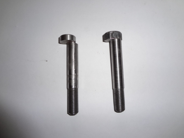

Дедила 187 Опубликовано 22 июля, 2013 (изменено) Дедила, да, я пребрал рессоры. Поставил обратно коренные, остальное с новых рессор взял. Я решил попробовать исправить эксцентричными болтами, чтобы не менять новый коренной. Заказывал токарю. Завтра займусь.Если одного не хватит, то на другую сторону можно поставить другой болт, но ножкой в другую сторону. Изменено 22 июля, 2013 пользователем Дедила Поделиться сообщением Ссылка на сообщение Поделиться на другие сайты

Кедр 1 654 Опубликовано 22 июля, 2013 Я решил попробовать исправить эксцентричными болтами, чтобы не менять новый коренной. Не понятно как то!.Зачем эксцентрики? :blink: Поделиться сообщением Ссылка на сообщение Поделиться на другие сайты
Alexq55 342 Опубликовано 22 июля, 2013 Не понятно как то!.Зачем эксцентрики? :blink:Чтобы сместить центр рессоры (там где отверстие) относительно выемки на мосту, куда головка центрового болта входит. Поделиться сообщением Ссылка на сообщение Поделиться на другие сайты
Дедила 187 Опубликовано 22 июля, 2013 Не понятно как то!.Зачем эксцентрики? :blink: Отверстие в коренном не совпадает с гнездом для центрового болта в мосту. Если принудительно подвинуть мост, то получишь перекос. Поэтому чтобы не двигать мост, болт сделан со смещённой шляпкой. 1 Поделиться сообщением Ссылка на сообщение Поделиться на другие сайты
Кедр 1 654 Опубликовано 22 июля, 2013 Отверстие в коренном не совпадает с гнездом для центрового болта в мосту. Если принудительно подвинуть мост, то получишь перекос. Поэтому чтобы не двигать мост, болт сделан со смещённой шляпкой.Аааааа! понял...хм...оригинально! Мне нравится... Поделиться сообщением Ссылка на сообщение Поделиться на другие сайты
Alexq55 342 Опубликовано 22 июля, 2013 Аааааа! понял...хм...оригинально! Мне нравится...Лучше нормальные рессоры бы продавались в магазинах, чем так оригинально извращаться. Но как известно, нас не победить, "голь на выдумки хитра". 2 Поделиться сообщением Ссылка на сообщение Поделиться на другие сайты
Slavyan 973 Опубликовано 22 июля, 2013 Т.е покупаю 2х листовую рессору на задок докупаю 1 лист + усиленный подрессорник ? (на 2,5-2,8т норм будет ??) А еще вопрос, есть обычные листы рессор, а есть усиленные. М/у ними вообще есть разница или только на словах ?По поводу усиленных, поездий померяй. А доп лист докупить лучше подкоренной (спереди загнутый к верху) Отверстие в коренном не совпадает с гнездом для центрового болта в мосту. Если принудительно подвинуть мост, то получишь перекос. Поэтому чтобы не двигать мост, болт сделан со смещённой шляпкой.Или как вариант снять этот колхоз, отвезти туда, где купил и перее..ть этим того, кто это продал :D Поделиться сообщением Ссылка на сообщение Поделиться на другие сайты
AHдрей 1 883 Опубликовано 22 июля, 2013 Отверстие в коренном не совпадает с гнездом для центрового болта в мосту"Бредовое" предположение - а не перепутал ли зад - перед рессоры? Поделиться сообщением Ссылка на сообщение Поделиться на другие сайты

alex134 1 962 Опубликовано 23 июля, 2013 Отверстие в коренном не совпадает с гнездом для центрового болта в мосту. Если принудительно подвинуть мост, то получишь перекос. Поэтому чтобы не двигать мост, болт сделан со смещённой шляпкой.а не пробовал стремянки с другой стороны расслабить ? при установке даже родной рессоры тяжело в отверстие попасть. а когда обе стороны раскручены все легко получается. Поделиться сообщением Ссылка на сообщение Поделиться на другие сайты
