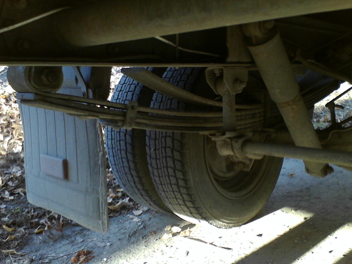

Spas750 327 Опубликовано 18 октября, 2013 Разберу и по одному листу добавлю в задние. Вроде листы в передних рессорах немного тоньше , чем в задних ?Я уже писал не раз, подресорник, кореной, подкореной старого образца 11мм,подкореной свой, третий лист стар. обр. 11мм и снизу можно наложить коротышей по 20-40 см парочку для поднятия самой машины, стремянки нужны длиньше, с 1500 приседает на глаз где то на 10см. Поделиться сообщением Ссылка на сообщение Поделиться на другие сайты

Spas750 327 Опубликовано 19 октября, 2013 офигеть вы че парни по три тонны возите???у меня первая с назрани-8 листов на жопе,перед от бычка...или как-то так,радиатор растрясало моментальноЛисты ставятся не параболлистические, а прямые, эластичность остается прежней, усиливаются концы параболистических листов, пропадает эффект неваляшки, машина идет сковано и одновременно мягко по кочкам. Залезу под свою, сфотаю, переделано так на многих машинах, первую так собирал еще в 2007 году, не одного листа не сломалось, до 2-х тонн регулярно возит. 65 кг одна :blink:Вот это точно на три тонны. Поделиться сообщением Ссылка на сообщение Поделиться на другие сайты

Spas750 327 Опубликовано 20 октября, 2013 Ждемс ))Ждемс ))Фото как обещал, в самом низу проставка от старой параболлы 60см, на ходу она практически не работает, единственно начинает работать когда листы совсем прямые и поддерживает предыдущий лист у стремянок, где обычно они обламываются. Еще по одному вставышу 30см надо сюда поставить, сразу небыло, теперь приготовленные лежат, приподымется еще на 13мм, а на работу влиять совсем не будут, стремянок меньше крутить. Т.к. листы 11мм с центральным на 12, а не 14мм, ставим новые болты на 12мм. 2 Поделиться сообщением Ссылка на сообщение Поделиться на другие сайты
Вовик 872 Опубликовано 20 октября, 2013 Spas750, Коренной переменного сечения? Поделиться сообщением Ссылка на сообщение Поделиться на другие сайты
Spas750 327 Опубликовано 20 октября, 2013 Spas750, Коренной переменного сечения?Да, родная 2-х листовая стояла, получилось:1. параболла (кор.),2. 2-й лист стар. образца прямой 11мм,3. параболла (подкор.),4. 3-й лист стар. обр. прямой 11мм,5. проставка 40-60см, + еще можно одну проставку 20-30см, машина на каждой поднимится на 13мм, делаются из старой параболлы.Стремянки длиньше приходится ставит, с проставками хоть меньше крутиш. Поделиться сообщением Ссылка на сообщение Поделиться на другие сайты

Вовик 872 Опубликовано 20 октября, 2013 Spas750, У тебя рессора не правильно работает,коренной выламывает Поделиться сообщением Ссылка на сообщение Поделиться на другие сайты
alex134 1 962 Опубликовано 20 октября, 2013 Spas750, У тебя рессора не правильно работает,коренной выламываетс чего его "выламывает" ? в конце концов 2-й лист не короче болта сайлентблока... объясни свою розицию. Поделиться сообщением Ссылка на сообщение Поделиться на другие сайты

Вовик 872 Опубликовано 20 октября, 2013 alex134, На фото видно,какой зазор образовался между коренным и подкоренным.Это из-за избыточной жесткости толстого листа постоянного сечения.В рессору из листов переменного сечения не стоит добавлять простые листы,они работают по разному. Поделиться сообщением Ссылка на сообщение Поделиться на другие сайты
alex134 1 962 Опубликовано 20 октября, 2013 В рессору из листов переменного сечения не стоит добавлять простые листы,они работают по разному.возможно, но подобный бутерброд очень даже хорошо работает, не смотря на теорию ;) Поделиться сообщением Ссылка на сообщение Поделиться на другие сайты
Вовик 872 Опубликовано 20 октября, 2013 alex134, Теорию вообще зря придумали,без нее и так все нормально ;) Поделиться сообщением Ссылка на сообщение Поделиться на другие сайты
