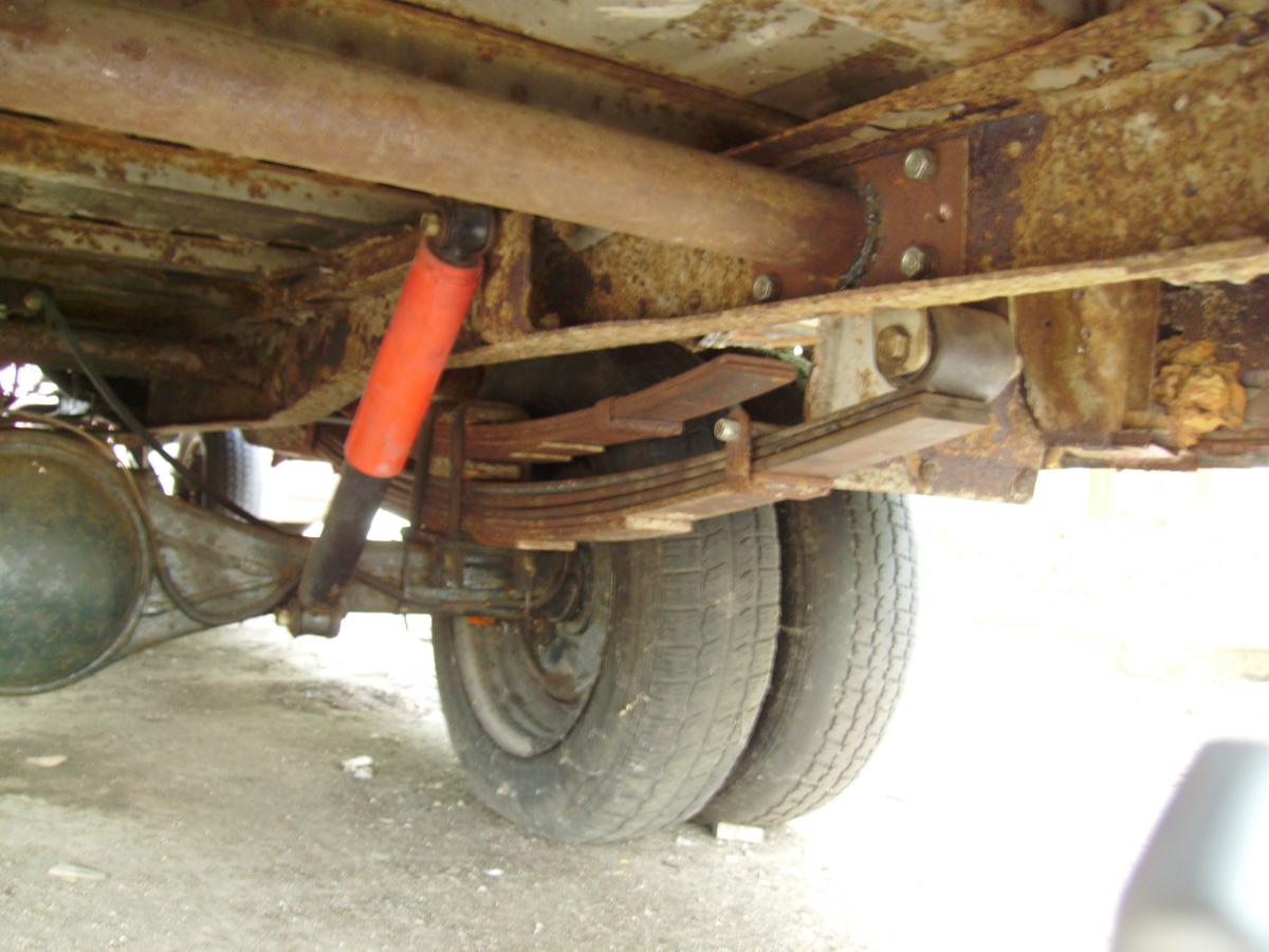

Spas750 327 Опубликовано 21 октября, 2013 Народ, перечитал почти всю ветку... ,но получается, что для общего развития ибо сомнения так и остались.Притащил себе газель 2705 с новой ходовой и хочу переставить з.рессоры и з.траверсу на длинную газель вместо её 2хлистовый просаженных...Но такой бутерброд тоже настораживает и подозрительно, что расстояния переднего и заднего концов надрессорника до упора разные(спереди меньше - см 5)... А у моей одинаковое, хотя стоит пустая с дифферентом как у груженой...Есть ли смысл?Так таких подресорников уже в помине нету, делались на первых газелях из обычных листов. Купи нормальный подресорник новые счас 15мм толщиной и изгиб у них круче. Который у тебя 4-й лист, поменяй на толстый, продаются третий длинный, третий короткий, моэеш оба воткнуть. Поделиться сообщением Ссылка на сообщение Поделиться на другие сайты
Балаганов 700 Опубликовано 22 октября, 2013 Постоянные, переменные, простые рессоры - парни в чем разница и как отличить? Поделиться сообщением Ссылка на сообщение Поделиться на другие сайты
ivan4310 255 Опубликовано 22 октября, 2013 Постоянные, переменные, простые рессоры - парни в чем разница и как отличить?ЫЫЫ... Ну тут различия в самом названии кроется ))) если разрезать рессорный лист поперек,то можно увидеть площадь его сечения,другими словами толщину!Так вот,все старые рессоры имели постоянную толщину от начала до конца рессоры!По этому их нормальный состав это вверху по всей длине,а чем ниже тем меньше!Получалась такая пирамидка вверх ногами!А вот нового образца сделаны таким образом что в середине их толщина на много толще чем по краям!Это сделано для того что бы отказаться от более коротких подпирающих рессорных листов под ними!Они и так работают всей длиной!У этого есть свои плюсы и минусы... Но главный плюс,меньшие затраты на 1 рессору в сборе!Именно по этому сейчас ставят именно рессорные листы с переменным сечением,в центре на много толще чем по краям :) Поделиться сообщением Ссылка на сообщение Поделиться на другие сайты

Сергей 56 3 Опубликовано 25 октября, 2013 Господа, подскажите...Старенькая газель , борт. 94 года. Задние рессоры стоят 5 листов, над рессорник 4 листа...1,5 груза кузов тащится по земле...Купил новые рессоры 6 листов, в магазинесказали газельевские, модель не знают...Так вот вопрос, не будет ди это очень круто??? 6 листов??? Больше 2 т , не вожу...Спасибо!!! Поделиться сообщением Ссылка на сообщение Поделиться на другие сайты
Дедила 187 Опубликовано 25 октября, 2013 Господа, подскажите...Старенькая газель , борт. 94 года. Задние рессоры стоят 5 листов, над рессорник 4 листа...1,5 груза кузов тащится по земле...Купил новые рессоры 6 листов, в магазинесказали газельевские, модель не знают...Так вот вопрос, не будет ди это очень круто??? 6 листов??? Больше 2 т , не вожу...Спасибо!!! Нормально, ставь, не переживай. Поделиться сообщением Ссылка на сообщение Поделиться на другие сайты
