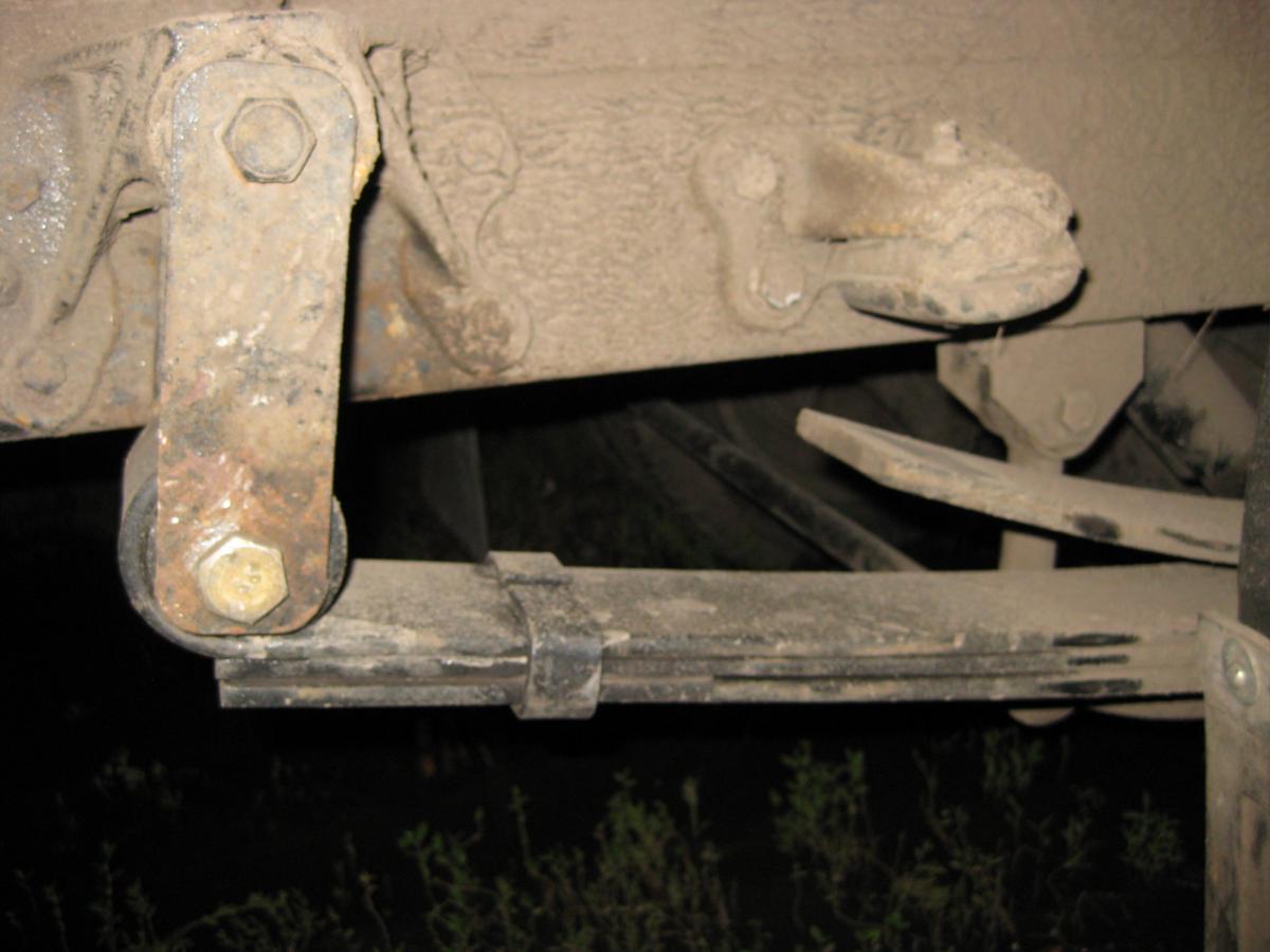

Dimitrovgrad 0 Опубликовано 3 ноября, 2013 поменял рессоры на новые и с правой стороны подрессорник упирется в подушку в чем проблема может быть подскажите Поделиться сообщением Ссылка на сообщение Поделиться на другие сайты
Gazeka 2 Опубликовано 3 ноября, 2013 (изменено) Это у всех так, посмотри как расположены упоры, они на одной линии, а уши рессоры нет. Переднее ухо в кронштейне, а заднее за счет серьги ниже. Когда нагрузишь, рессора распрямится и станет длиннее, серьга отработает назад и это расстояние станет меньше, соответственно и эта сторона подрессорника будет задействована. Изменено 3 ноября, 2013 пользователем Gazeka Поделиться сообщением Ссылка на сообщение Поделиться на другие сайты
Dimitrovgrad 0 Опубликовано 3 ноября, 2013 Это у всех так, посмотри как расположены упоры, они на одной линии, а уши рессоры нет. Переднее ухо в кронштейне, а заднее за счет серьги ниже.с левой стороны подрессорник не упирается нив одну из подушекЭто у всех так, посмотри как расположены упоры, они на одной линии, а уши рессоры нет. Переднее ухо в кронштейне, а заднее за счет серьги ниже.добавлять листы для подъема задка можно по такоому принципу ? Поделиться сообщением Ссылка на сообщение Поделиться на другие сайты
Gazeka 2 Опубликовано 3 ноября, 2013 (изменено) У тебя серьга и так прямо в землю смотрит, три разнопрофильные рессоры должно быть достаточно для двух тонн. Добавишь еще лист, будет как табуретка. Попробуй пару кусочков между мостом и рессорой, как писали ранее. с левой стороны подрессорник не упирается нив одну из подушекТы померяй расстояние от моста до рамы, слева и справа. У тебя подрессорник слева мог уже просесть от усталостиА еще я встречал, что новые рессоры имеют разную стрелу прогиба. Когда себе менял оказалось, что у новых меньше чем у старой снятой с машины, вот тогда постучать и пришлось Изменено 3 ноября, 2013 пользователем Gazeka Поделиться сообщением Ссылка на сообщение Поделиться на другие сайты

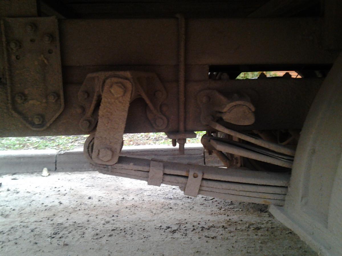

Bazil_B 2 Опубликовано 8 ноября, 2013 Мало листовые. Переменного сечения . Имхо Вот немного фото.У меня старая газель 1998 год.Не совсем понятно.Встанут ли они на мои кронштейны рессор и чем они лучше?Покупать буду все однозначно.И покупать буду может в другом городе.Просто поеду далеко.И хотелось бы совета знающих людей.Планирую возить много.Я как понял малолистовые есть двух и трех рессорные.Кто- то жалуется что быстро садятся.ТОгда что бы вы предложили.Стандартный заводской набор я думаю не протянет долго точно.Мне будет нужен комплект на зад и в перед.Двигатель тяжелый.Хочу 5вз.Уже лежит. Поделиться сообщением Ссылка на сообщение Поделиться на другие сайты
