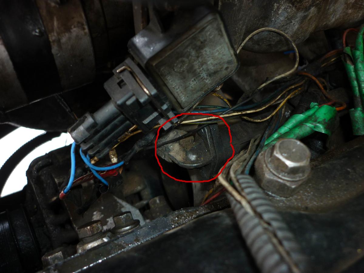

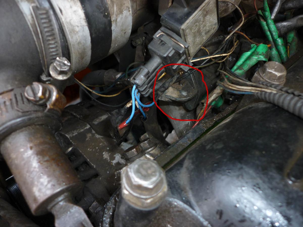

leopard77 0 Опубликовано 14 декабря, 2013 Кто подскажет, как называется деталь. На фото обведена красным. У шланга нормальная резьба, а у этого треугольника(уголка) сорвана. В магазине говорят, что это штуцер топливной рейки, но посмотрев фото я засомневался. Поделиться сообщением Ссылка на сообщение Поделиться на другие сайты
Кедр 1 654 Опубликовано 14 декабря, 2013 (изменено) Не понятно что обведен окрасным то? Место впринцмпе то ,где должен быть шланг подводящий бензин к топливной рейке( но ты как то сфоткал не видно ни рейки ни штуцера) Изменено 14 декабря, 2013 пользователем Кедр Поделиться сообщением Ссылка на сообщение Поделиться на другие сайты
leopard77 0 Опубликовано 14 декабря, 2013 Справа двигатель, слева воздушный фильтр. Если дальше фоткать, то треугольник не видно. Как раз шланг подводящий бензин и вкручивается в эту фиговину. Поделиться сообщением Ссылка на сообщение Поделиться на другие сайты
газель2005 2 693 Опубликовано 14 декабря, 2013 Странно она у тебя не такая как у всех. <_< Поделиться сообщением Ссылка на сообщение Поделиться на другие сайты
Crady 8 641 Опубликовано 14 декабря, 2013 Кто подскажет, как называется деталь.топливная рампа со штуцером.это пластик,если там резьба сорвана,то только замена.в этом уголке практически не реально нарезать ремонтнуюСтранно она у тебя не такая как у всех. <_<встречаются такие,пластик.было одно время ставили их.хлипкие достаточно Поделиться сообщением Ссылка на сообщение Поделиться на другие сайты
Кедр 1 654 Опубликовано 14 декабря, 2013 У меня алюминивая рампа.сломали ...я просто трубочку с резьбо вклеил( не нарезая резьбы в рампе) и гоняю 3 года... Поделиться сообщением Ссылка на сообщение Поделиться на другие сайты
leopard77 0 Опубликовано 14 декабря, 2013 топливная рампа со штуцером.это пластик,если там резьба сорвана,то только замена.в этом уголке практически не реально нарезать ремонтнуювстречаются такие,пластик.было одно время ставили их.хлипкие достаточно Что ж теперь новую топливную рампу покупать? Я бы на разборке поискал, но незнаю как им назвать деталь. Поделиться сообщением Ссылка на сообщение Поделиться на другие сайты
газель2005 2 693 Опубликовано 14 декабря, 2013 (изменено) Топливная рампа.)) С любого движка семейства 406инж-405 подходит(кроме е-3) Изменено 14 декабря, 2013 пользователем газель2005 Поделиться сообщением Ссылка на сообщение Поделиться на другие сайты
leopard77 0 Опубликовано 21 декабря, 2013 Уголков на пластиковую нигде нет, я так понял, что их несколько видов. Нашел на разборке метталическую топливную рампу, пришлось повозится, чтобы её поставить заместо пластиковой. Поделиться сообщением Ссылка на сообщение Поделиться на другие сайты
