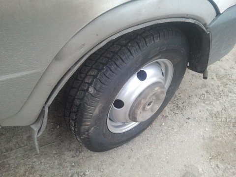

nikolay1 24 Опубликовано 23 ноября, 2012 (изменено) бери любой размер резина супер у меня пробег 45000км только на ней и катаюсь подкачиваю один раз в год ,резина работает как чёрт ,тоесть пока ты пустой она едет центральной частью при поворотах периходит на полный обьём поэтому наружные протекторы стираются быстрея ,проехав 40000тыс км переверни резину на оборот и проедишещё столькоже вот фотоhttp://fotki.yandex.06/view/653001/http://fotki.yandex. Изменено 23 ноября, 2012 пользователем nikolay1 Поделиться сообщением Ссылка на сообщение Поделиться на другие сайты

газель2005 2 730 Опубликовано 25 ноября, 2012 бери любой размер резина супер у меня пробег 45000км только на ней и катаюсь подкачиваю один раз в год ,резина работает как чёрт ,тоесть пока ты пустой она едет центральной частью при поворотах периходит на полный обьём поэтому наружные протекторы стираются быстрея ,проехав 40000тыс км переверни резину на оборот и проедешь ещё Может схождение проверить надо или балка с завода гнутая,и как определил когда что снашивается ? Наружная потому что обычно когда схождение или от недокачки шин Поделиться сообщением Ссылка на сообщение Поделиться на другие сайты
Влад 36 регион 2 099 Опубликовано 25 ноября, 2012 Может схождение проверить надо или балка с завода гнутая,и как определил когда что снашивается ? Наружная потому что обычно когда схождение или от недокачки шинНаверное, от недокачки.Мне непонятно, как можно подкачивать раз в год? Или такое возможно? Подкачиваю раз в 2 недели. Поделиться сообщением Ссылка на сообщение Поделиться на другие сайты

Vic123 261 Опубликовано 25 ноября, 2012 Это понятно. Непонятно, может ли быть частота подкачки раз в год?Очень сомневаюсь. Даже если предположить, что все колеса идеальны и не попал ни в одну яму!, то все равно получится два раза в год - по сезонному изменению температуры - хотя это у кого какие требования к давлению колес. Поделиться сообщением Ссылка на сообщение Поделиться на другие сайты
Влад 36 регион 2 099 Опубликовано 25 ноября, 2012 Очень сомневаюсь. Даже если предположить, что все колеса идеальны и не попал ни в одну яму!, то все равно получится два раза в год - по сезонному изменению температуры - хотя это у кого какие требования к давлению колес.Вот и меня сомнения терзают. Видно, Николай первый, мягко говоря, вводит в заблуждение. Поделиться сообщением Ссылка на сообщение Поделиться на другие сайты
