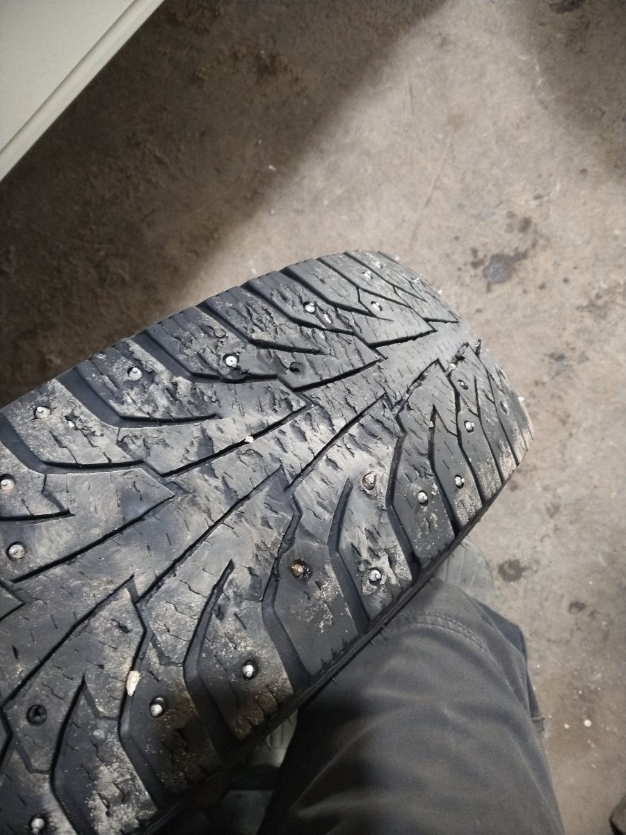

Vovchikk 973 Опубликовано 26 декабря, 2025 Поставил в оба колеса камеры. Оба Нордмана начали спускать по шипам. Пришлось недавно тормозить экстренно на сухом асфальте, на одном колесе пятак торможения пошел лахмотьями. На фото плохо видно, прокатались уже, а сразу резина точала кусками. Поделиться сообщением Ссылка на сообщение Поделиться на другие сайты
Татарин 7 686 Опубликовано 26 декабря, 2025 39 минут назад, Vovchikk сказал: Поставил в оба колеса камеры. Оба Нордмана начали спускать по шипам. Так получается, шипы уже брекер прогрызли,и проволока внутрь полезла.Значит грыжы полезут,да и камеру как иголкой колоть начнёт.Наверное отбегали они своё. Поделиться сообщением Ссылка на сообщение Поделиться на другие сайты

Vovchikk 973 Опубликовано 26 декабря, 2025 @Татарин Резина второй сезон. Пробег примерно полтинник плюс- минус. Просто сейчас такое дерьмо делают. Поделиться сообщением Ссылка на сообщение Поделиться на другие сайты
