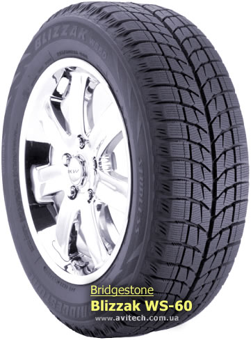

vidik 11 Опубликовано 15 января, 2010 Bridgestone Blizzak WS60[/u][/b][/u]размер 215\65 грузоподъёмность 98 (750кг)стиль езды - аккуратный, иногда агресивный (бывает)эксплуатация - 60 город 40 трассацена 4000...4500р ПРОХОДИМОСТЬ- отлично гребут только вперёд (направленные) назад очень тяжело. чем холодней - тем лучше сцепление (при -20 проходил не напрягаясь там где паркетники застревали на шиповках!). очень любят сухой снег. чистый лед в оттепель не любят по пятибальной шкале на тройку с минусом. общая оценка проходимость 4,5 ШУМ - тихие, единственно иногда пищат при езде по глубокой каше на асфальте. общая оценка 5 УПРАВЛЯЕМОСТЬ - на асфальте плавает (очень мягкая), на снегу стоит как влитая. тормозит хорошо (чистый лёд в оттепель плоховато- рано срабатывает АБС) общая оценка 5 ХОДИМОСТЬ - нагрузка редко максимальная в основном 200...400 кг за три зимы пробег примерно 40 тыс. шины как новые. с учётом тёплых предыдущих зим и эксплуатация в городе. общая оценка 5 ИТОГ - на Газель слабовата (750 кг), идеальна для Соболя Баргузина эксплуатирующихся в сухих морозных зимах. Поделиться сообщением Ссылка на сообщение Поделиться на другие сайты

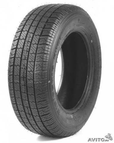

vidik 11 Опубликовано 15 января, 2010 Баргузин К180размер 215\65 грузоподъёмность 102\104 (помоему 850кг)стиль езды - аккуратный, иногда агресивный (бывает чаще чем зимой)эксплуатация - 50 город 50 трассацена 2000...2500р ПРОХОДИМОСТЬ- хорошо на лёёёгком бездорожье, при увеличении пробуксовки не зарываются -тянут. общая оценка проходимость 5 ШУМ - гудят, шуршат и т.д. не смертельно. общая оценка 4 УПРАВЛЯЕМОСТЬ - на сухом асфальте нормально, единственно нет чёткого нуля. достаточно жёсткие (без камер чуть лучше). на мокром средне, не всплывает. тормозит хорошо и посуху и на мокром общая оценка 5 ХОДИМОСТЬ - нагрузка основном 200...400 кг, при поездках с югов и на дачу (барахло и строй материалы) максимум. пробег 45 тыс. скушало внешнюю дорожку на морде (развал-схождения), общий износ в районе 50...60% общая оценка 5 ИТОГ - восторгов нет, но и притензий тоже. рабочая резина за нормальную цену. Поделиться сообщением Ссылка на сообщение Поделиться на другие сайты
