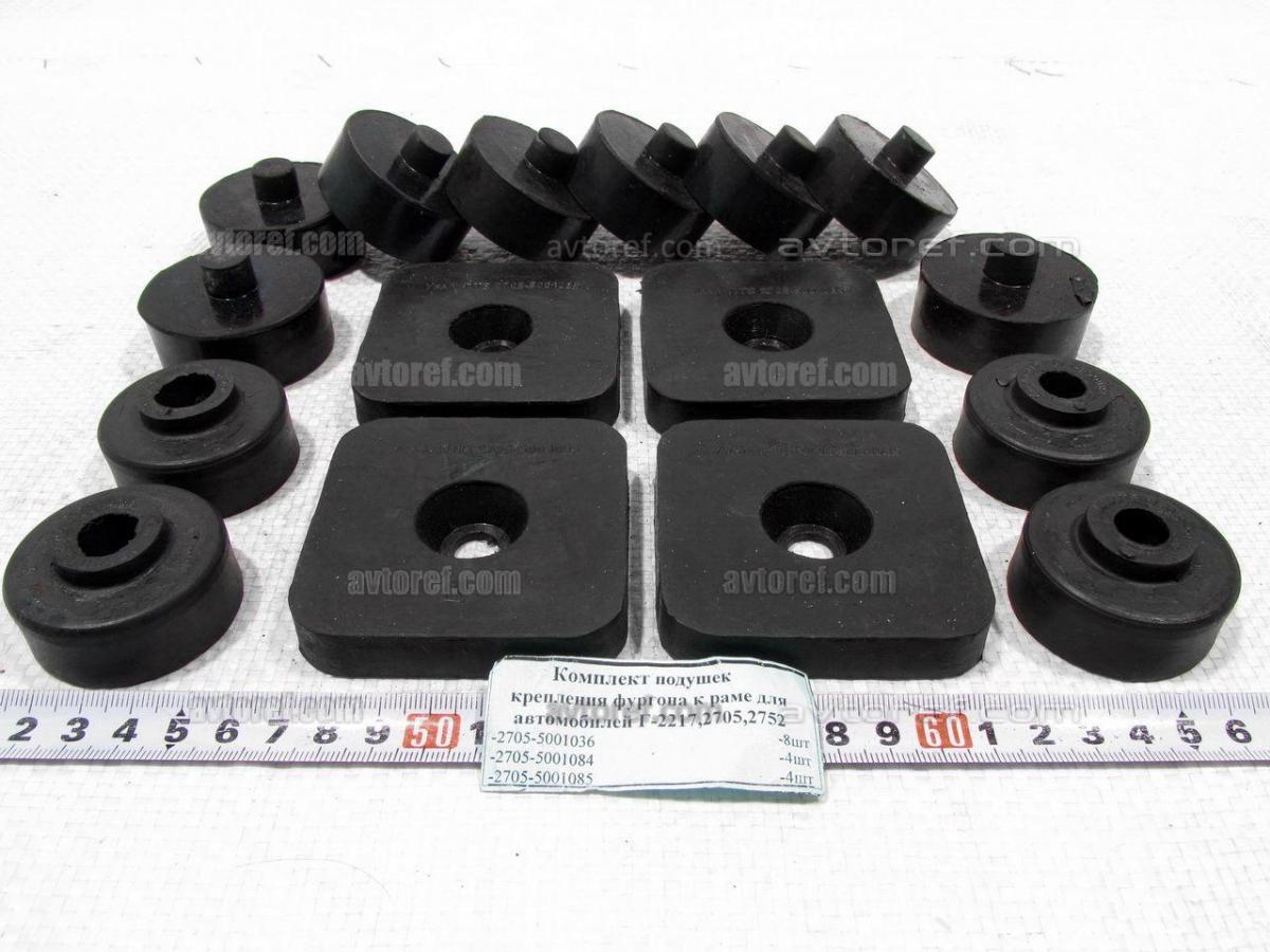

den_34 0 Опубликовано 12 мая, 2015 https://www.youtube.com/watch?v=nB3VZN4cPB0 ГАЗель 2705. куда устанавливаются квадратные подушки? а куда круглые с отверстием? у меня они вообще отсутствуют.квадратные подушки какие то тонкие, почти в 2 раза тоньше чем "грибки". грибки поставил - кузов висит в месте где я квадратные поставил, возникли сомнения. а куда ставить те что круглые и с отверстием - вообще ума не приложу Поделиться сообщением Ссылка на сообщение Поделиться на другие сайты
Toyota007 2 888 Опубликовано 12 мая, 2015 В каталоге таких резинок нет. Поделиться сообщением Ссылка на сообщение Поделиться на другие сайты
трям 162 Опубликовано 12 мая, 2015 Toyota007, В каталоге нет. Неправильный каталог. Квадратные резинки между кузовом и рамой.Там крепление не так как в твоём каталоге. Поделиться сообщением Ссылка на сообщение Поделиться на другие сайты

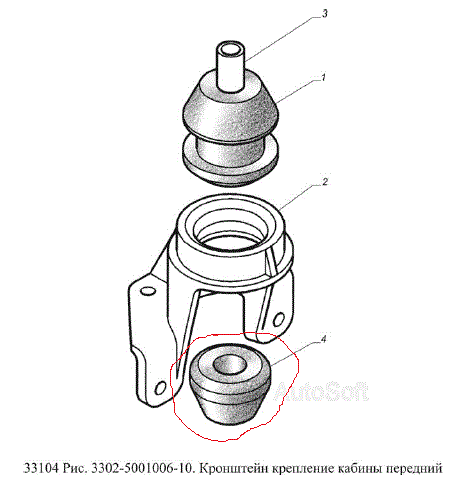

passat702 7 Опубликовано 29 ноября, 2015 всем привет. менял на своей 4 подушки, так вот на передних кронштейнах помимо подушки основной снизу стояли еще 2 конусных подушечки на фото красным обведено, так вот вопрос нужны ли они на передних кронштейнах они? в магазине потому что подушки всборе идут без этих конусных подушек и соответственно если их ставить ни длины болта ни длины втулки не хватает. Поделиться сообщением Ссылка на сообщение Поделиться на другие сайты
