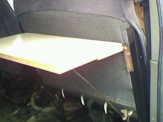

janavto 1 Опубликовано 23 ноября, 2010 Добрый всем день.Почитал ваши рассуждения и решил поделиться своим опытом. Во первых решил установить столик в пассажирском салоне.(2705 1997 г.) Мудрил куда его присобачить и в итоге вышло вот так. Народ сзади очень рад, едут поют, пьют, песни поют. Поделиться сообщением Ссылка на сообщение Поделиться на другие сайты

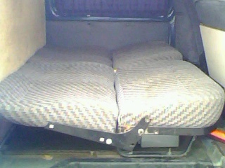

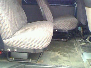

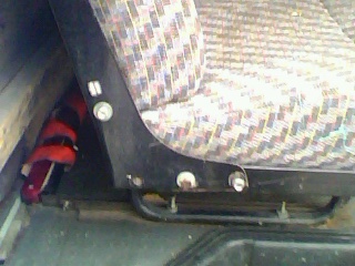

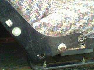

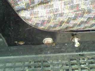

janavto 1 Опубликовано 23 ноября, 2010 Поскольку в своё время ходил на дальняк, вопрос отдыха в машине стоял очень актуально. Заморачиваться с переделкой сидения по типу опускания спинки как у водительского сидения счёл нецелесообразным.Во первых –задолбёшся крутить крутёлку, во вторых этот механизм сам по себе не очень надёжный, в третьих надо курёчить нормально сидение или пытаться купить механизм отдельно (в Нижнем на рынке продаётся, цен не помню давно это было).Разобрав двойное сидение покрутив его в руках, прикинув рулетку, пришёл к простому и самое главное дешёвому решению. Спинка сидения крепится к основанию на трёх болтах с каждой стороны. С внутренней стороны основания сидения, там где отверстия под болты приварил пластину толщиной 8мм. Засверлил отверстия соосно существующим и нарезал резьбу. В центральное отверстие вворачивается болт, который служит осью поворота спинки. В переднее отверстие (по ходу машины) вворачивается стопорный болт удерживающий спинку в вертикальном положении. Поделиться сообщением Ссылка на сообщение Поделиться на другие сайты

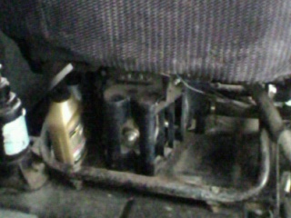

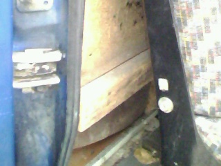

janavto 1 Опубликовано 23 ноября, 2010 Осталось решить вопрос о том, как двигать сидения вперёд. Посчитал, что если делать утопленный полоз в пол, то там будет очень быстро собираться грязь. Решил сделать полозья из уголков. В чём промахнулся, так это в выборе уголка. Сделал из 25х25 а надо было как минимум 40х40. Но данная конструкция благополучно перекочевала в новую машинку (2705 2004 г.), где и служит по сей день.Хочу переделать направляющие и спрятать их в пол, а то эти со временем разболтались и сидение начало покачиваться. Спинка разложенного сидения ложиться на брус Да остался вопрос с печкой. Я убрал её под водительское сидение. Пришлось его чуть поднять, разными методами, но зато печка никому не мешает. И сразу обнаружилось несколько плюсов этой переделки.1. Выше сидишь, удобнее стало, лучше видишь. 2. У разъёма печки, где она соединяется с основной проводкой срезал шип, переворачиваю разъём и втыкаю на место. Меняется + на - , и печка дует из под сидения мне в ноги. Когда еду один и нет пассажиров очень классно. Поделиться сообщением Ссылка на сообщение Поделиться на другие сайты

janavto 1 Опубликовано 23 ноября, 2010 На сидениях можно стоять, прыгать, ломаться нечему. Одно огорчает- профиль спинки таков, что боковины выступают и слегка врезаются в спину. Подушка сидения имеет небольшой уклон назад, для удобства сидения, а при лежании слегка скатываешься в середину. Так что для комфортного отдыха матрасик и улетел в рай. А если за рулём часов 8-15 хоть на голых сидушках найдёшь себе место всегда Поделиться сообщением Ссылка на сообщение Поделиться на другие сайты

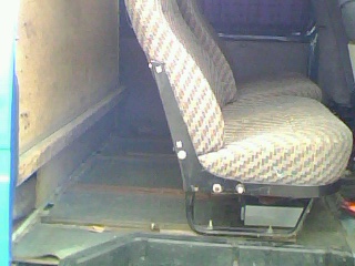

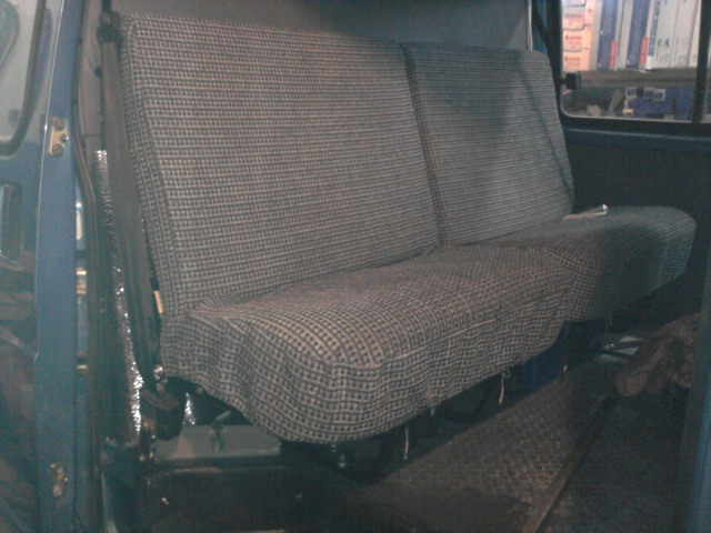

Михалыч S360VYM 619 Опубликовано 28 января, 2012 (изменено) Заднее сиденье сделал подёмным . Изменено 28 января, 2012 пользователем Михалыч S360VYM 1 Поделиться сообщением Ссылка на сообщение Поделиться на другие сайты

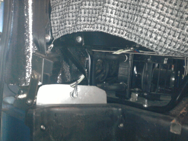

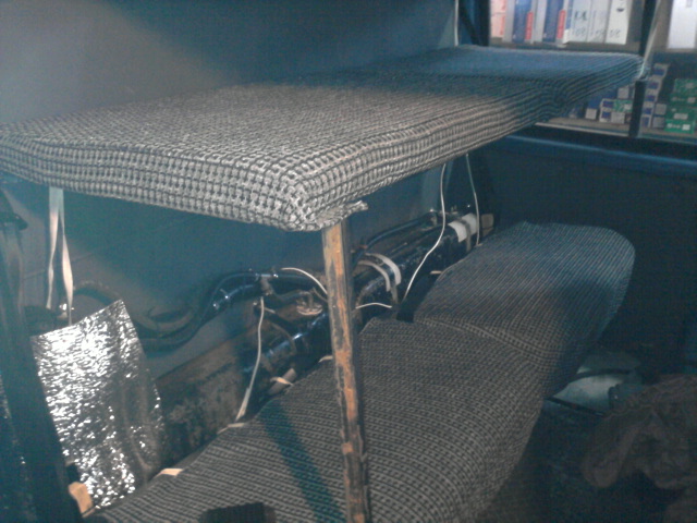

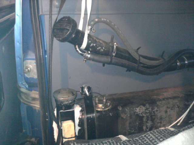

Михалыч S360VYM 619 Опубликовано 28 января, 2012 (изменено) Печку перенёс под задний диван. Для этого подрезал пласмасовое корыто сидения и поролон , положил фанеру. В пустоту за задним сидением, бензобаки от запорожца по 40л. Сливаются самотёком. Кран на право-правый ,на лево- левый. Теперь думаю переднее сидение пасажирское одиночное установить,разворачивающееся назад.И между ними столик. Ну а на сиденьяхпредних + задних , как видите размещаются три человека и остаётся место стоя раздется - одется. Изменено 28 января, 2012 пользователем Михалыч S360VYM Поделиться сообщением Ссылка на сообщение Поделиться на другие сайты
Smok 4 Опубликовано 28 января, 2012 Здорово! И с баками отлично придумано ! При расходе 15л на 1000 легко ! :rolleyes: А как в салоне с запахом бензина? Поделиться сообщением Ссылка на сообщение Поделиться на другие сайты

Михалыч S360VYM 619 Опубликовано 29 января, 2012 Здорово! И с баками отлично придумано ! При расходе 15л на 1000 легко ! :rolleyes: А как в салоне с запахом бензина?Сапуны выведены наружу. Крышки закрываются плотно, При заправке требуется акуратность.Если пролил то в салон. Соответственно запах. Поделиться сообщением Ссылка на сообщение Поделиться на другие сайты

al.karlowitch 60 Опубликовано 4 ноября, 2013 Фото_0007.jpg Заднее сиденье сделал подёмным . Фото_0005.jpg Фото_0012.jpgФото_0008.jpgприветствую Михалыч S360VYM!просмотрел все раскладные сидения молодцы мужики классно делают.но-подходит мне Ваш вариант да и он попрактичнее если ещё столик раскладной под окно поставить.хочу спросить Вас на втором ярусе какого роста человек может поместиться.и что если упор как в вагоне по диагонали сделать?заранее спасибо. Поделиться сообщением Ссылка на сообщение Поделиться на другие сайты
Михалыч S360VYM 619 Опубликовано 4 ноября, 2013 приветствую Михалыч S360VYM!просмотрел все раскладные сидения молодцы мужики классно делают.но-подходит мне Ваш вариант да и он попрактичнее если ещё столик раскладной под окно поставить.хочу спросить Вас на втором ярусе какого роста человек может поместиться.и что если упор как в вагоне по диагонали сделать?заранее спасибо.Я ростом 184см. Сплю всегда на втором ярусе. (Места больше по ширине.) Помещаюсь по размеру, ноги не подгибаю. Поделиться сообщением Ссылка на сообщение Поделиться на другие сайты

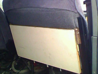

Михалыч S360VYM 619 Опубликовано 4 ноября, 2013 А столик у меня такой. https://www.gazelleclub.ru/forum/topic/35504-razvorotnoe-kreslo-perednego-pasazhira/page-3?do=findComment&comment=879776 Поделиться сообщением Ссылка на сообщение Поделиться на другие сайты
al.karlowitch 60 Опубликовано 4 ноября, 2013 А столик у меня такой. https://www.gazelleclub.ru/forum/topic/35504-razvorotnoe-kreslo-perednego-pasazhira/page-3?do=findComment&comment=879776посмотрел.понравилось. у меня столик такой-же толко столешница из дсп каркас из трубочек.а спалка двухярусная это-Вещь!куплю профиль квадратный и буду делать.сделаю выложу фото.Спасибо Михалыч! Поделиться сообщением Ссылка на сообщение Поделиться на другие сайты
