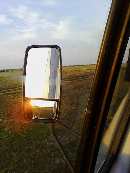

A_leks_k 31 Опубликовано 11 октября, 2013 Кстати, а всех устраивает расположение левого (водительского) зеркала? У меня при удобной посадке межоконная стойка перекрывает часть обзора - приходится отклоняться, один раз чуть не поймал легковушку. Форум поиском пошерстил - газели есть, валдаев не нашел. Никто не переделывал? Поделиться сообщением Ссылка на сообщение Поделиться на другие сайты
52RUS 1 856 Опубликовано 11 октября, 2013 Кстати, а всех устраивает расположение левого (водительского) зеркала? У меня при удобной посадке межоконная стойка перекрывает часть обзора - приходится отклоняться, один раз чуть не поймал легковушку. Форум поиском пошерстил - газели есть, валдаев не нашел. Никто не переделывал? Зеркала стандартные на валдае вообще фуфло, проморгать машину с ними вопрос времени...меняй их или дополняй линзой Поделиться сообщением Ссылка на сообщение Поделиться на другие сайты
RA3QBJ 586 Опубликовано 11 октября, 2013 Кстати, а всех устраивает расположение левого (водительского) зеркала? У меня при удобной посадке межоконная стойка перекрывает часть обзора - приходится отклоняться, один раз чуть не поймал легковушку. Форум поиском пошерстил - газели есть, валдаев не нашел. Никто не переделывал? Вот так сделал ,обрати внимание на стойки http://fotki.yandex.ru/users/ppra3qbl/view/545150/?page=0 Поделиться сообщением Ссылка на сообщение Поделиться на другие сайты
роман36 192 Опубликовано 11 октября, 2013 (изменено) У меня все гораздо проще, зеркало для мерса, естественно китай, в лосях 600-700 р. И ниче пилить и варить не надо. Изменено 11 октября, 2013 пользователем роман36 Поделиться сообщением Ссылка на сообщение Поделиться на другие сайты
RA3QBJ 586 Опубликовано 11 октября, 2013 роман36,У меня сильно высоко было и близко к кабине. Поделиться сообщением Ссылка на сообщение Поделиться на другие сайты
foma38 13 Опубликовано 12 октября, 2013 Кстати, а всех устраивает расположение левого (водительского) зеркала? У меня при удобной посадке межоконная стойка перекрывает часть обзора - приходится отклоняться, один раз чуть не поймал легковушку. Форум поиском пошерстил - газели есть, валдаев не нашел. Никто не переделывал? Два дополнительных повешал, с большей сферой. Вечером покажу Поделиться сообщением Ссылка на сообщение Поделиться на другие сайты
