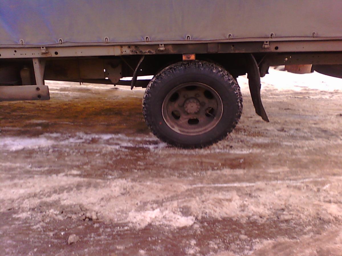

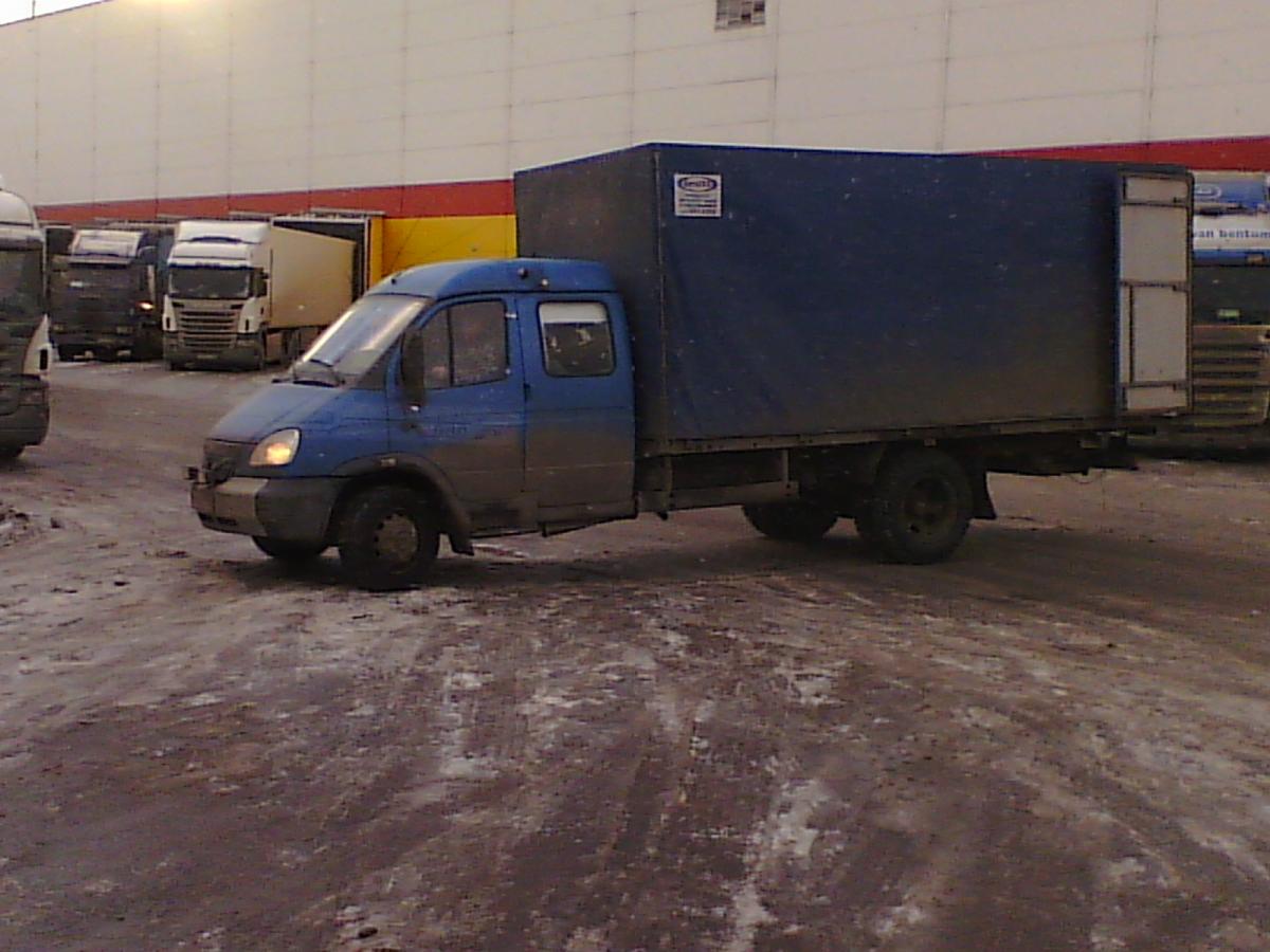

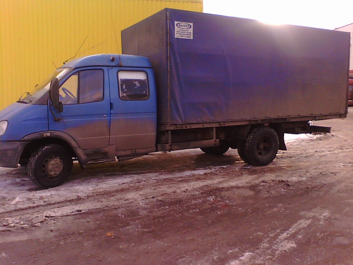

роман36 192 Опубликовано 14 декабря, 2013 Был в легком шоке, сегодня 6ыл на выгрузке в Подольске и вот что там увидел... Поделиться сообщением Ссылка на сообщение Поделиться на другие сайты
vfhfn 185 Опубликовано 14 декабря, 2013 И что тебя удивило? Поделиться сообщением Ссылка на сообщение Поделиться на другие сайты
роман36 192 Опубликовано 14 декабря, 2013 И что тебя удивило?На фото ничего не заметил? Поделиться сообщением Ссылка на сообщение Поделиться на другие сайты
vfhfn 185 Опубликовано 14 декабря, 2013 Диски и резина толи на 19.5 толи газоновская вроде... Поделиться сообщением Ссылка на сообщение Поделиться на другие сайты
Валдай22rus 41 Опубликовано 14 декабря, 2013 На фото ничего не заметил?Зимняя резина :D интересно сколько грузит чтоб не задевала за кузов Поделиться сообщением Ссылка на сообщение Поделиться на другие сайты
copr29 10 Опубликовано 14 декабря, 2013 диски газ 52, резина газоновская. Поделиться сообщением Ссылка на сообщение Поделиться на другие сайты
alex134 1 962 Опубликовано 14 декабря, 2013 гоночный Валдай :lol: полуторка ! Поделиться сообщением Ссылка на сообщение Поделиться на другие сайты
роман36 192 Опубликовано 14 декабря, 2013 Да колеса от 52, зазор между поперечинами и резиной минимальный, хоть он их (поперечены) порезал болгаркой и загнул. Он еще говорил что мазовский прицеп таскает на нем. Я ему рассказал про форум, он обещал тут появится. Поделиться сообщением Ссылка на сообщение Поделиться на другие сайты
vfhfn 185 Опубликовано 14 декабря, 2013 По весне жил четверо суток в Оренбурге, проезжал суровый челябинский валдай с будкой . Так у него калесы упирались в брызговики и кронштейны их креплений. И ночо, ехал и не парился. Поделиться сообщением Ссылка на сообщение Поделиться на другие сайты
alex134 1 962 Опубликовано 14 декабря, 2013 а какой индекс у газоновской резины ? можт лучше уж от ПАЗа тогда на 19,5 х 245 ? Поделиться сообщением Ссылка на сообщение Поделиться на другие сайты
роман36 192 Опубликовано 14 декабря, 2013 Ему они на халяву достались, поэтому и поставил. пробег у машины всего 77 тыщ коробку заменил уже. На этих колесах говорит ездит недавно. Поделиться сообщением Ссылка на сообщение Поделиться на другие сайты
Каякер 786 Опубликовано 14 декабря, 2013 На таких колесах скорость будет около 100 км/ч при 2000 об.мин Как только на них в гору трогаться груженым на Валдае не знаю, не ездил. Сам думаю о подобных колесах, хочется увеличить максималку, запас по тяге есть. На 19.5 не вариант, слишком широкие. Поделиться сообщением Ссылка на сообщение Поделиться на другие сайты
