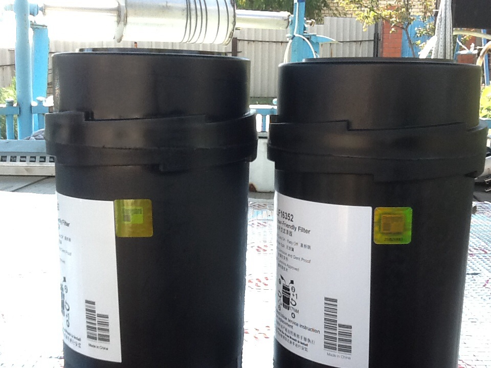

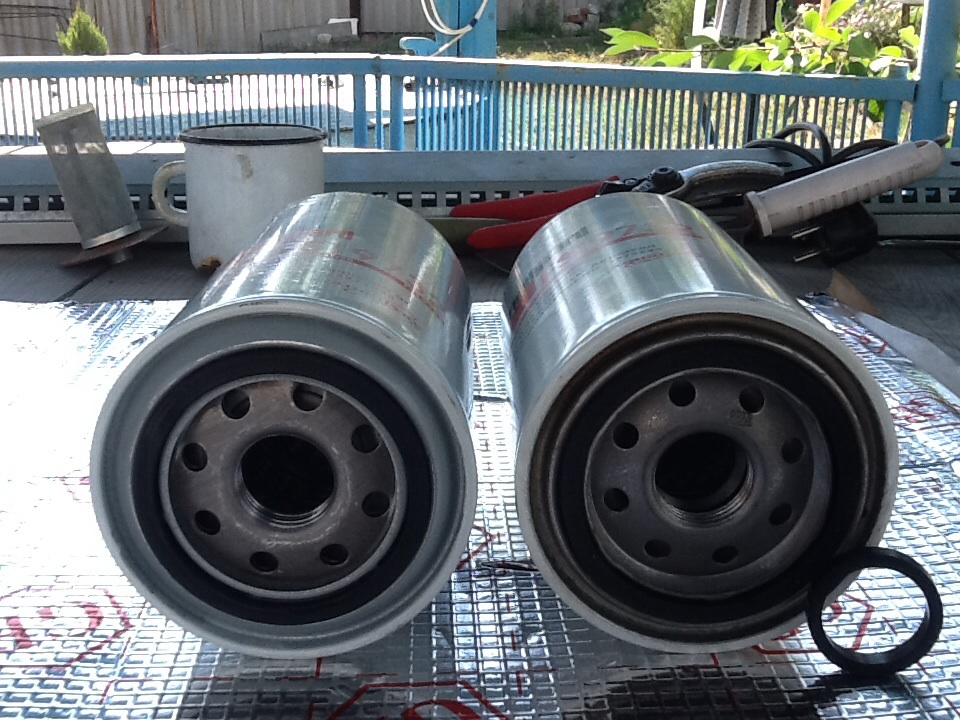

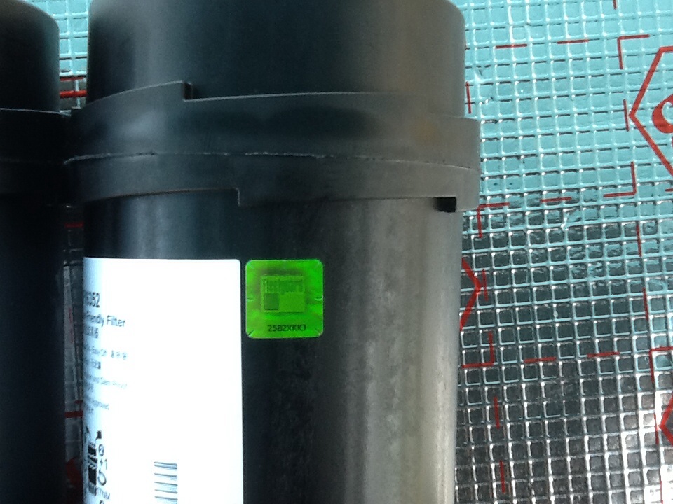

alex134 1 962 Опубликовано 6 сентября, 2014 1. Голограмма отличается от оригинала. Нет точек по кроям. 2. С боку фильтра нет номера, должен быть оттиск на пластмассе. 3. С низу фильтра два значка вместо четырех. 4. На сипораторе дадписи полностью красного цвета, у оригинала название фирмы написано черным. 5. В нутри сипоратора видны потеки клея, на оригинале такого я не замечал.это очень странно все ! в понед-к обязательно позвоню им и выясню ! желательно подтвердить фотками, чтоб не голословно ! Поделиться сообщением Ссылка на сообщение Поделиться на другие сайты

игорь 656 108 Опубликовано 6 сентября, 2014 alex134, фотки сделаю обязательно, правда фильтры стоят уже на машине. Завтра постараюсь купить оригиналы. Тогда и сделаю фото отчет в сравнении. До магазина придется прокатится на этих. Да кстати вспомнил, на голограмме кроме точек нет цифрового кода. Поделиться сообщением Ссылка на сообщение Поделиться на другие сайты

игорь 656 108 Опубликовано 7 сентября, 2014 alex134, Вот как и обещал. Правда внутри сипоратора сфоткать не получилось. Там потеки клея и в одном месте похоже не про клеено. На фотографиях оригинал справа, слева то что прислали. 2 Поделиться сообщением Ссылка на сообщение Поделиться на другие сайты

B.V.A 4 684 Опубликовано 7 сентября, 2014 если цыфры и буквы на голограме жирным (иногда размытым) шрифтом то это тоже подделка ( Поделиться сообщением Ссылка на сообщение Поделиться на другие сайты
Вадим Александрович 69 Опубликовано 7 сентября, 2014 Вот блин,озадачили.Сейчас сходил посмотрел фильтра,на одной машине уже все поменял,на своей пока только собираюсь.Итог осмотра...Маслянный,голограмма как на сайте,все точки есть,дата-код снизу эмблема.Топливный ,голограмма даже не трехмерная,дата код отсутствует,снизу все знаки есть,есть еще наклейка на китайском с надписью фотон и каким то номером. Сипаратор,написано черным с красным,произведен в мехикоНа сайте написано про топливный и масленный про сипаратор ни звука.Фильтра всегда беру в магазине Валдай во владимире,никогда не заморачивался на эту тему,а тут что то подсел на измену,Ну что получается топливный брак?Сипаратор ,то же брак? Поделиться сообщением Ссылка на сообщение Поделиться на другие сайты
игорь 656 108 Опубликовано 7 сентября, 2014 Вот блин,озадачили.Сейчас сходил посмотрел фильтра,на одной машине уже все поменял,на своей пока только собираюсь.Итог осмотра...Маслянный,голограмма как на сайте,все точки есть,дата-код снизу эмблема.Топливный ,голограмма даже не трехмерная,дата код отсутствует,снизу все знаки есть,есть еще наклейка на китайском с надписью фотон и каким то номером.Сипаратор,написано черным с красным,произведен в мехикоНа сайте написано про топливный и масленный про сипаратор ни звука.Фильтра всегда беру в магазине Валдай во владимире,никогда не заморачивался на эту тему,а тут что то подсел на измену,Ну что получается топливный брак?Сипаратор ,то же брак?. Посмотрим что AIEX 134 узнает. Возможно и ни чего страшного, просто производители разные. Поделиться сообщением Ссылка на сообщение Поделиться на другие сайты
