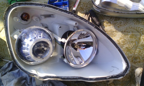

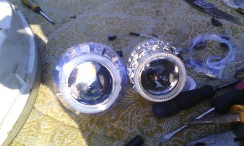

роман36 192 Опубликовано 9 октября, 2014 Приподниму тему головного света, заморочился я в очередной раз и установил себе другие линзы, а именно моримото. толком еще не поездил. Вчера ехал по сумеркам первое впечатление-понравились. Надо еще новые блоки розжига купить. больше фото и информации тут http://www.drive2.ru/l/4721883/ Поделиться сообщением Ссылка на сообщение Поделиться на другие сайты

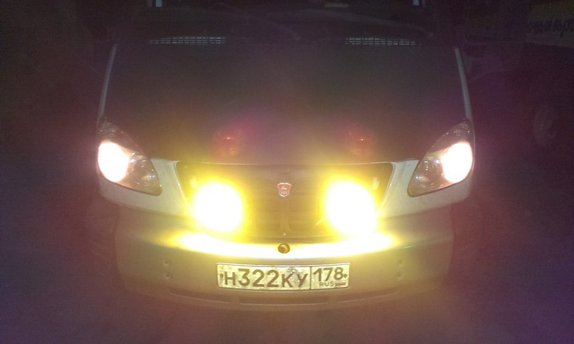

alex134 1 962 Опубликовано 9 октября, 2014 (изменено) прикольно !а я не верю в линзы и прочие модные штуки)) поставил "советские автобусные туманки" )) по 100Вт.как то так получилось http://fotki.yandex.ru/users/alex-1342007/album/443639 Изменено 9 октября, 2014 пользователем alex134 Поделиться сообщением Ссылка на сообщение Поделиться на другие сайты
