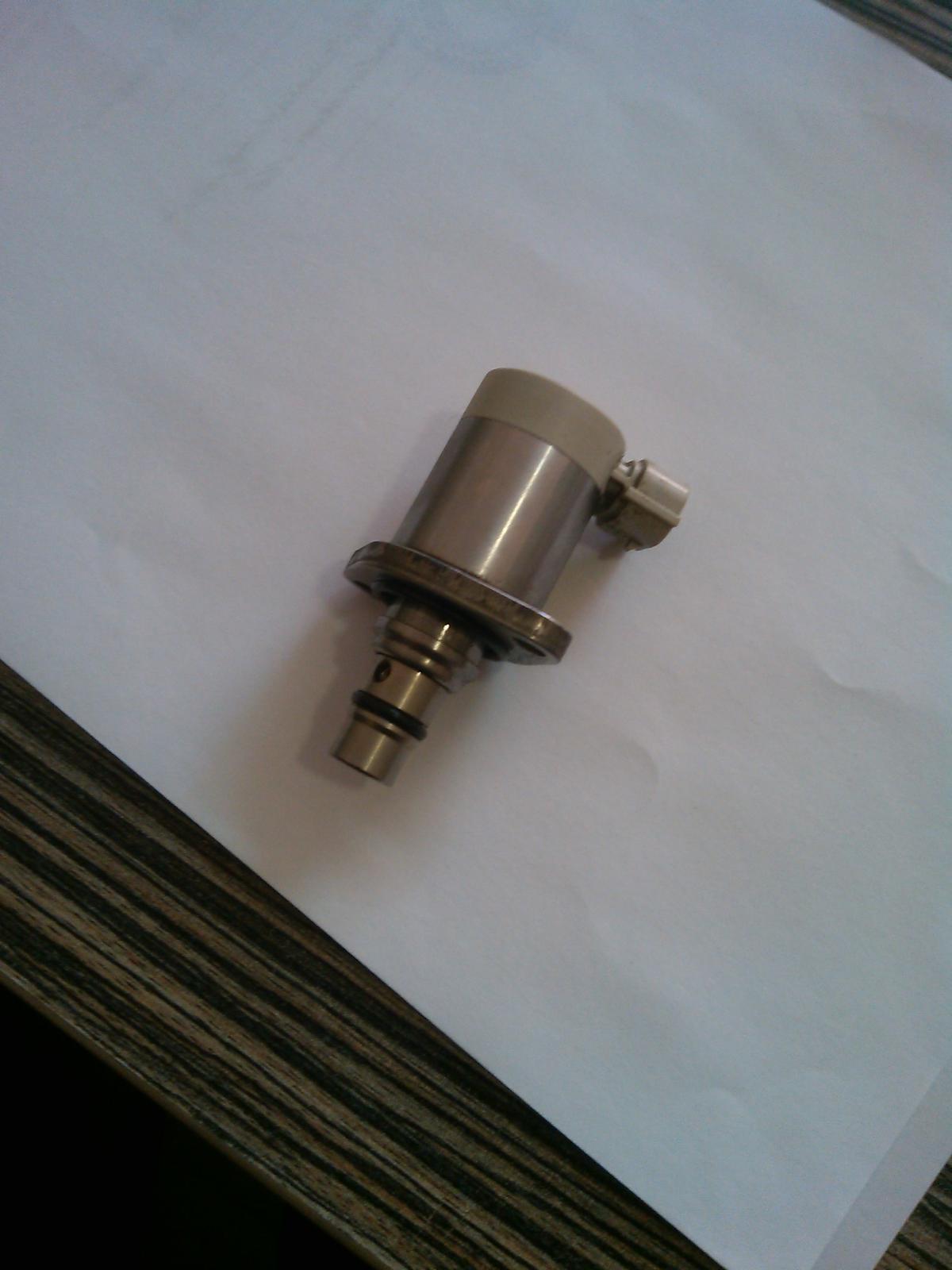

Толик это (наверно) актуатор 36265884_w200_h200_dscf3706.jpgв тернете стоит от  четырех рублей, случись у меня такая беда я б заклеил и ездил дальше )

tdn6111
Да именно он.на газель стоит от двух рублей там крепление на трёх болтах, наш на двух, пол часа на холостых и кружок по городу держит защиту пока не ставлю надо хотябы тыщенку катнуть посмотреть.

RA3QBJ
Хозяин  - барин )
Смысл в другом , как он будет выполнять свои функции , он регулирует давление в топливной рампе (на форсунках) ,да и управляется ШИМ сигналом , а не простым напряжением , а это нужно контролировать  диагностикой .

votum2000
Короче вот он этот датчик, на фото. Я его заклеил очень крутым оружейным клеем, теперь не течет, но авто не едет.

А течёт то в каком месте?

Я купил за 6750, но это НН, в регионах цену умножай на 2
Что есть, то есть. Он с самого начала был какой то странный

Видимо этот только для дензо с е4,не такой как скидывали на первом фото за 4 тр.

tdn6111
Поксипол не держится при постоянных перепадах температуры
Поддон 245 клеил, поездил не долго, начал течь. Кулер клеил, тоже самое... всё обезжиривал, зачищал, выдерживал время на то чтобы схватился, пофиг, ходит немного и потом костенеет и пластом отходит..
Если на насосе перепады не большие, то будет ходить.tdn6111, стукнешь если что.. 4рубля всяко не 12...
Обзвонил сегодня пол страны на евро 4 актуатора нет ни где только насос в сборе за 50 рублей. Я в шоке, походу попал на насос. Тнвд евро3 на евро4 поставить можно? С перепрошивкой?
