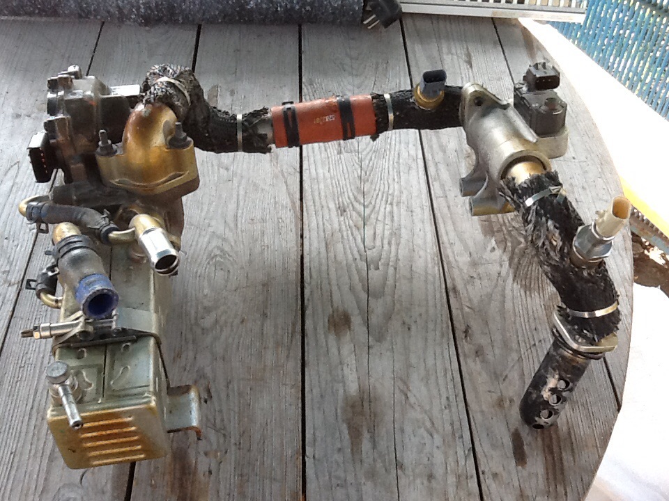

игорь 656 108 Опубликовано 24 декабря, 2014 Давно собирался выложить да спроса не было. Отверстия на коллекторах глушил металлом на 6 мм через паранит. Вход и выход под охладитель закольцевал патрубком от дополнительной печки (той что под сидением) подошел как там и был. Поделиться сообщением Ссылка на сообщение Поделиться на другие сайты
tdn6111 20 Опубликовано 25 декабря, 2014 Давно собирался выложить да спроса не было. Отверстия на коллекторах глушил металлом на 6 мм через паранит. Вход и выход под охладитель закольцевал патрубком от дополнительной печки (той что под сидением) подошел как там и был.Спасибо за фото, по приезду буду глушить полностью, пока просто закольцевал охлаждение дым пропал. Еду домой дома доделаю. Поделиться сообщением Ссылка на сообщение Поделиться на другие сайты
