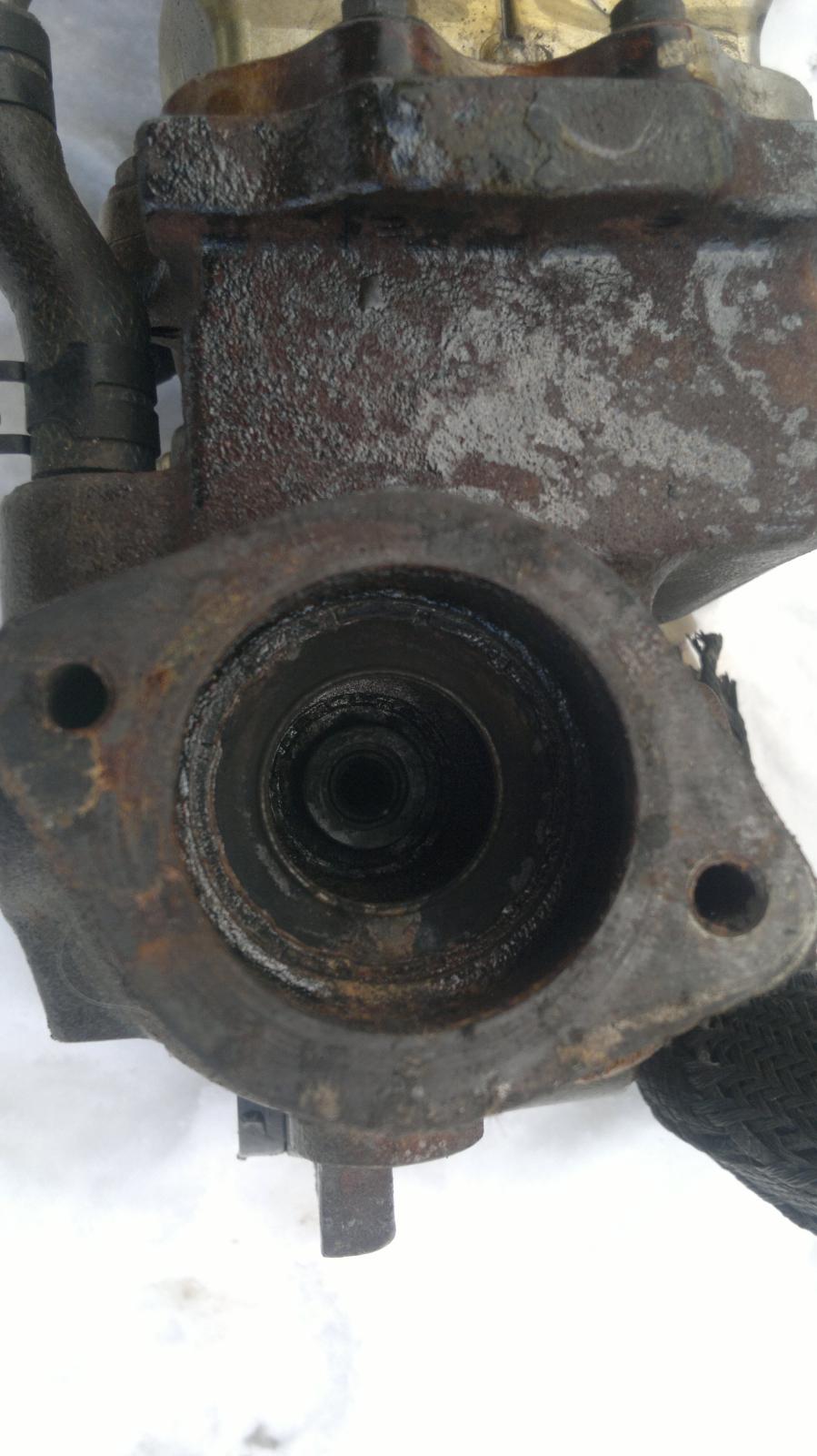

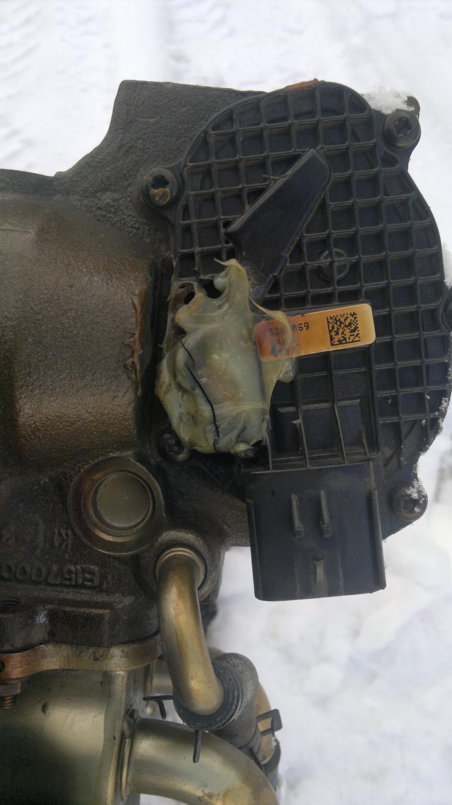

Наиль1977 36 Опубликовано 15 января, 2015 (изменено) Вот из за этого можете попасть на насос ТНВД , лента отслаивается и всё это добро летит в насос , а потом и форсунки . Прочтите пост под номером 918 и пониже http://forum.dizelist.ru/index.php?PHPSESSID=7dcde2ddef894828431facb1760d94b6&topic=3146.915Сергей приветствую.вчера снял шнягу эту что клапаном ЕГР обзывается , заглушил , закольцевал , электрику обвязал .а самого то клапана внутри и нет !!!!)))) вот поэтому и прогорел у меня сразу ибо весь огонь прямиков шел в верхнюю часть .надо фотку сделать и кого тут костерить ? китайцев или нижгарцев? ))) Изменено 15 января, 2015 пользователем Наиль1977 Поделиться сообщением Ссылка на сообщение Поделиться на другие сайты

игорь 656 108 Опубликовано 17 января, 2015 Наиль1977, Круто. Как она у тебя вообще работала? А клапан не нашел? Поделиться сообщением Ссылка на сообщение Поделиться на другие сайты

Наиль1977 36 Опубликовано 18 января, 2015 Наиль1977, Круто. Как она у тебя вообще работала? А клапан не нашел?работал на прямую и поэтому и прогорела верхняя часть клапана, что бы доехать пытался замазать холодной сваркой , ну а клапан же не сгорел.его просто не было Поделиться сообщением Ссылка на сообщение Поделиться на другие сайты

игорь 656 108 Опубликовано 20 января, 2015 работал на прямую и поэтому и прогорела верхняя часть клапана, что бы доехать пытался замазать холодной сваркой , ну а клапан же не сгорел.его просто не было С завода вряд ли забыли поставить, и сгореть он целиков тоже не мог. Он скорее всего в выпускном коллекторе или в глушителе. Поделиться сообщением Ссылка на сообщение Поделиться на другие сайты
