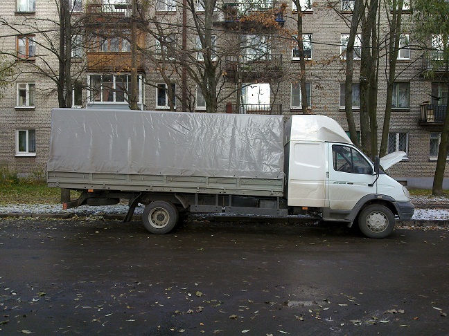

alex134 1 962 Опубликовано 28 октября, 2012 парни, всем привет. вот и я пригнал Валдайку. до него лет 10 не вылезал из газели, поэтому тут же возник ряд вопросов :1. какой-то "ватный" руль - усилие на нем постоянное, но нет возврата назад при завершении маневра в прямое положение. колеса(К-166) плохо держат прямую - дорогу все время приходится ловить и подруливать.2. очень шумная КПП ! особенно 3-я и 4-я передачи. у всех так ?3. передачи включаются довольно туго (по сравнению с газелью) ,да и "кочерга" ваще добила - слишком кривая и длинная :). у меня одиночное пасс.сиденье, а рычаг под двойное - думаю переделать.4. педаль тормозов очень тугая, а срабатывают они, на первый взгляд, неожиданно резко. у всех так ? правда, нашел утечку на одном из 4 штуцеров главного крана...вобще, был немного удивлен слишком(на мой взгляд) тугим и ватным управлением. повторяю, сравниваю с газелью, т.к. на более грузоподъемных машинах не ездил давно. но даже в камазе(на мой взгляд) управление полегче.прошу не пинать, предвижу посты типа: а чего ты ожидал? это другая, большая машина... ответьте, пож-ста, по существу - у кого как. мне пока не с чем сравнить, а мобыть у меня что не так, мобыть шкворни надо смазать и масло в КПП залить :lol:пысы: очень доволен 2-х этажным спальником от Автомаша - реально половина ж.д. купе с рундуком и люстрами. понравился круизконтроль и кнопка увеличения оборотов Х.Х.впереди доводки и переделки, поэтому буду рад любым советам. :) Поделиться сообщением Ссылка на сообщение Поделиться на другие сайты
вилли 925 Опубликовано 28 октября, 2012 Тоже раньше приглядывался,но поголовный ремонт форсунок отпугнул,но узнал,что надо доп.фильтр на Камень обязательно;все гидроусилители недовозвращают руль;колеса все меняют на импорт ибо позвоночник вытрясет;на шум КПП забей,придет время выличишь;тормоза у всех такие,привыкнешь,это лучше чем ватные.А какой длины борт,и за сколько взял? Поделиться сообщением Ссылка на сообщение Поделиться на другие сайты
alex134 1 962 Опубликовано 28 октября, 2012 А какой длины борт,и за сколько взял?борт-тент 5,2 + спальник = 980р.5. еще забыл про вибрацию на ХХ(она все-таки присутствует)6.какой то шелест и типа хруст в трансмиссии при разгоне(кардан с одним подвесным)прошу ответить РЕАЛЬНЫХ владельцев !!! Поделиться сообщением Ссылка на сообщение Поделиться на другие сайты
Витал 89 Опубликовано 28 октября, 2012 1. какой-то "ватный" руль - усилие на нем постоянное, но нет возврата назад при завершении маневра в прямое положение. колеса(К-166) плохо держат прямую - дорогу все время приходится ловить и подруливать. Вот тут внимательно осмотри рычаги, особенно слева верхний, может быть люфт или заводской брак.У меня рычаг был закручен до конца, судя по гайке,но по сути тело рычага было пр...но в размере и резьбы не хватало.Пришлось подложить четыре шайбы и вроде процес остановился.К дилеру не ездил,не люблю я их. А по остальному все проидет или привыкнишь. Поделиться сообщением Ссылка на сообщение Поделиться на другие сайты
alex134 1 962 Опубликовано 28 октября, 2012 кузов, ест-но, буит другой... Поделиться сообщением Ссылка на сообщение Поделиться на другие сайты
B.V.A 4 636 Опубликовано 28 октября, 2012 alex134 Поздравляю с приобретением Валдая , к машине привыкнешь, кабину утепляй, ставь подкрылки,меняй резину, подвесное у меня тоже одно, тяни крути как и газель , масло в карабасе с завода залито нармальное, а вот в мосту обкаточное меняй . Поделиться сообщением Ссылка на сообщение Поделиться на другие сайты
52RUS 1 856 Опубликовано 28 октября, 2012 парни, всем привет. вот и я пригнал Валдайку. до него лет 10 не вылезал из газели, поэтому тут же возник ряд вопросов :1. какой-то "ватный" руль - усилие на нем постоянное, но нет возврата назад при завершении маневра в прямое положение. колеса(К-166) плохо держат прямую - дорогу все время приходится ловить и подруливать.2. очень шумная КПП ! особенно 3-я и 4-я передачи. у всех так ?3. передачи включаются довольно туго (по сравнению с газелью) ,да и "кочерга" ваще добила - слишком кривая и длинная :). у меня одиночное пасс.сиденье, а рычаг под двойное - думаю переделать.4. педаль тормозов очень тугая, а срабатывают они, на первый взгляд, неожиданно резко. у всех так ? правда, нашел утечку на одном из 4 штуцеров главного крана...вобще, был немного удивлен слишком(на мой взгляд) тугим и ватным управлением. повторяю, сравниваю с газелью, т.к. на более грузоподъемных машинах не ездил давно. но даже в камазе(на мой взгляд) управление полегче.прошу не пинать, предвижу посты типа: а чего ты ожидал? это другая, большая машина... ответьте, пож-ста, по существу - у кого как. мне пока не с чем сравнить, а мобыть у меня что не так, мобыть шкворни надо смазать и масло в КПП залить :lol:пысы: очень доволен 2-х этажным спальником от Автомаша - реально половина ж.д. купе с рундуком и люстрами. понравился круизконтроль и кнопка увеличения оборотов Х.Х.впереди доводки и переделки, поэтому буду рад любым советам. :)привет,поздравляю!1. у меня газель со штайером с гур была,и 2 валдая с ним же,так вот я думаю "ватность" руля,это особенность борисовского гур,т.к. на бизнесе ощущения от рулевого управления явно лучше и явно чётче. по движению могу сказать,что валдай водит по дороге(где колея) на к166 ещё меньше,чем на импорте,т.к. у импорта борта жёсче.2.кпп у меня дребезжала на 5 передаче,вылечил декоративной ручкой кпп от классики. на 3-4 ни чего подобного не было3. передачи постепенно будут вкл. лучше..4. к тормозам привыкнешь,конечно это не гидравлика и информативность ниже на много,но это дело времяни. можешь так же проколоть шприцом резинку со стороны кабины у главного крана и влить туда масла касторового или на крайняк тормозухи,но масло предпочтительней. у меня так убралось заедание внутри крана 1 Поделиться сообщением Ссылка на сообщение Поделиться на другие сайты
Алексей Ф. 9 629 Опубликовано 28 октября, 2012 alex134, поздравляю! Спальник шикарный !У меня был опыт покупки практически нового ГАЗ 3307 ( 4000км пробег) с такой же КПП - ужастно выла то ли 3я, то ли 4 передача(( Но на ХХ ходу меньше шумела по сравнению с Валдаем . Рычаг КПП конечно жесть, но потом приработается, помягче будет. Тормоза на ГАЗоне ещё хуже - гидропневматические , очень трудно было плавно затормозить. Трясло не по детски на плохой дороге.. Пару тысяч км я проехал и продал по чём покупал.Дураку ясно , что Валдай , это не Ивеко Дейли седьмой серии, но зато стоит в два раза дешевле.. 1 Поделиться сообщением Ссылка на сообщение Поделиться на другие сайты
52RUS 1 856 Опубликовано 28 октября, 2012 alex134 Поздравляю с приобретением Валдая , к машине привыкнешь, кабину утепляй, ставь подкрылки,меняй резину, подвесное у меня тоже одно, тяни крути как и газель , масло в карабасе с завода залито нармальное, а вот в мосту обкаточное меняй .на ТО1000 масло меняется и в коробке тожеalex134, задний брус поднимай, свес большой и на перевалах будешь на гружёную им цеплятьвибрация на холостом это норм. вибрация больше проявляется когда качает компрессор,как только модуль сброс делает,колбасить мотор перестаёт.. маленький запас воздуха в системе и в пробках компрессор качает постоянно.кстати говоря,купи себе в запас шланг высокого давления который идёт от компрессора,в пятницу у другана он лопнул,ладно мы его нашли во Владимире и отправили с попутной машиной. он лопнул и воздух весь вышел 1 Поделиться сообщением Ссылка на сообщение Поделиться на другие сайты
alex134 1 962 Опубликовано 28 октября, 2012 ну правильно, пока я не устраню утечку(а тормоз я держу постоянно) будет колбасить из-за компрессора. спасибо, буду лечить и писАть. Поделиться сообщением Ссылка на сообщение Поделиться на другие сайты
