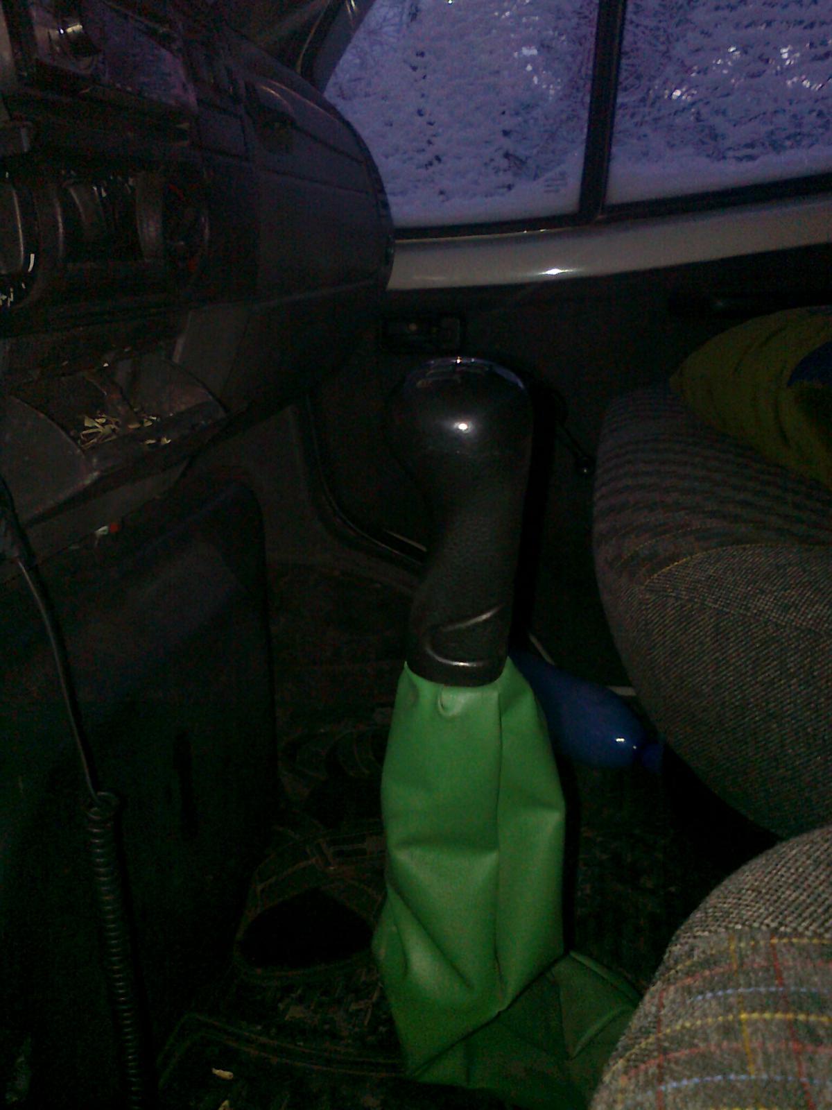

ТолстоПуз 333 Опубликовано 13 января, 2013 по поводу шума и рычага КПП. читал, что рукоятку рычага КПП меняют. вобще то и сам рычаг - каркалыга та еще! он такой формы видимо под спаренное пасс сиденье(огибает), но на мой взгляд еще слишком высокий. может, просто газоновский поставить? он попрямее. или родной перегнуть под газом и подрезать? кто-нить думал об етом? я когда сел после газели(у меня и там укорочен на 5-7см) сразу подумал - "чудо инженерной мысли"! у многих же спалка или фермер с одиночным сиденьем и рычаг буквой "зю" не нужен, а я вобще хочу правую сидуху снять. что делать с рычагом, братья ?приятель на валдае со спальником укоротил рычаг, вырезал сантиметров 10 или 15 рычага, потом сварил , резал он для того чтобы резьба осталась под рукоятку. Я сам пробывал на его машине переключать, стало удобнее, но на трехместке надо гнуть , а потом укорачивать. Поделиться сообщением Ссылка на сообщение Поделиться на другие сайты

copr29 10 Опубликовано 13 января, 2013 десятошная ручка Поделиться сообщением Ссылка на сообщение Поделиться на другие сайты
