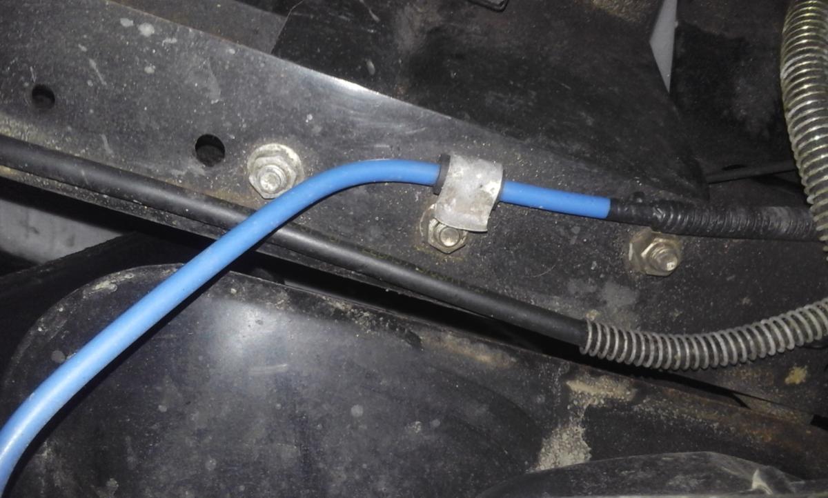

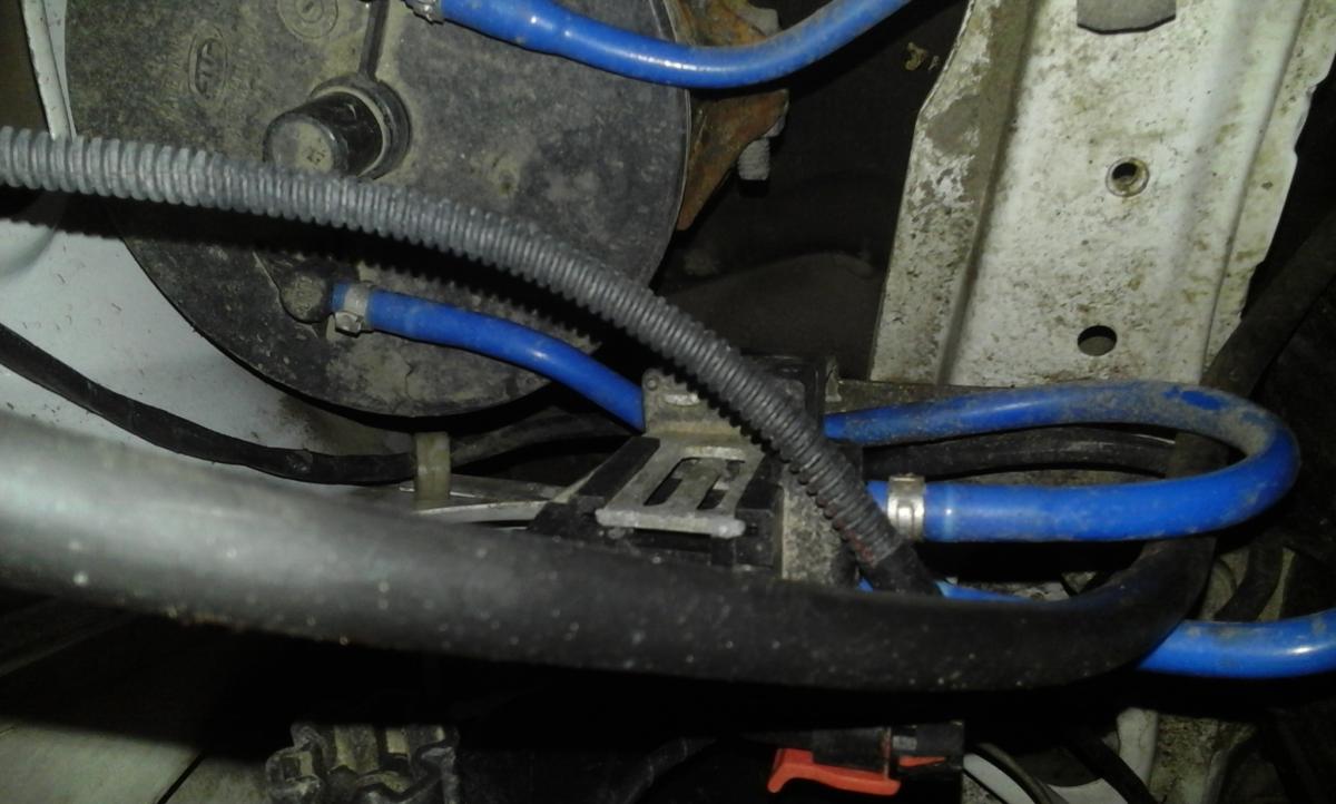

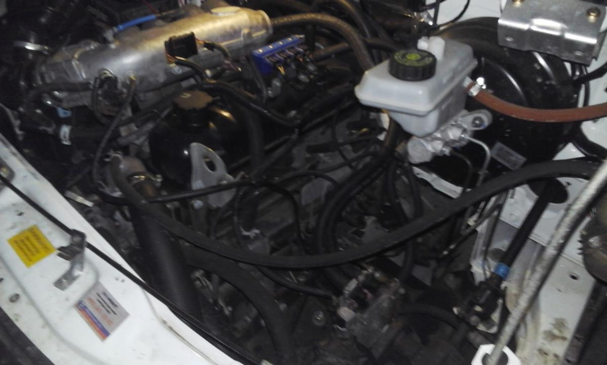

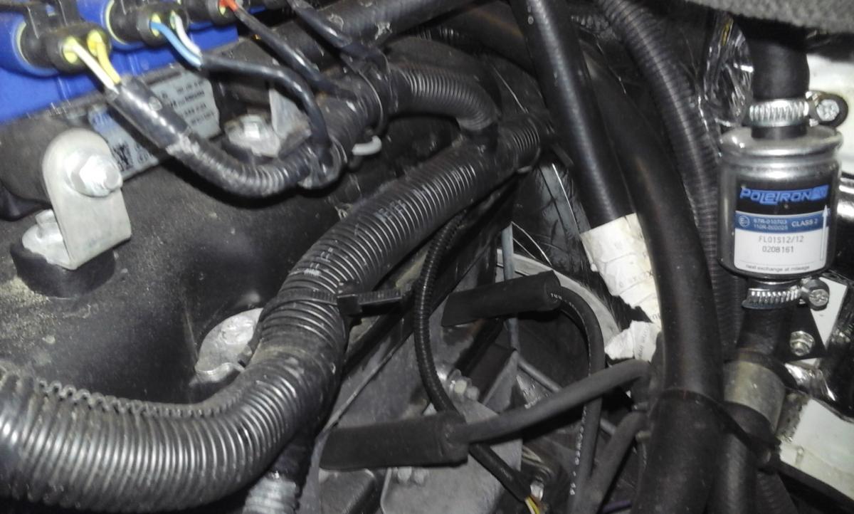

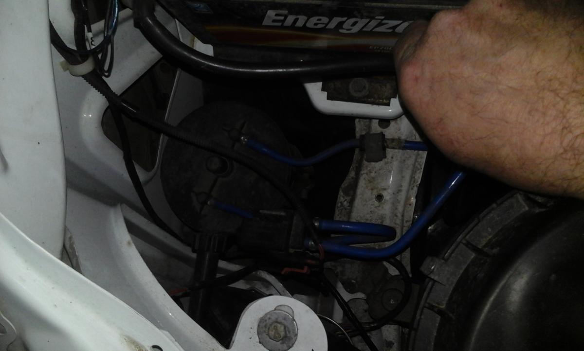

Solomon_Kage 5 Опубликовано 2 декабря, 2016 Мужики! У кого мотор евро4 с заводским OMVL скиньте фото пожалуйста подкапотного пространства, с шлангами и проводами запутался,Сзади трубка идёт тоже куда она там вставляется? Поделиться сообщением Ссылка на сообщение Поделиться на другие сайты

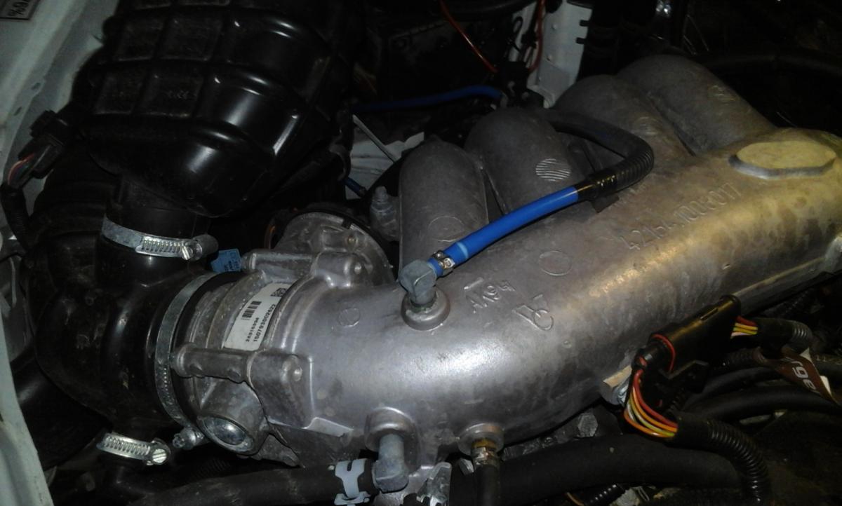

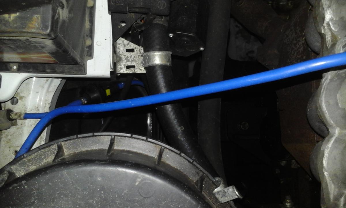

Александр11 75 Опубликовано 2 декабря, 2016 2 Поделиться сообщением Ссылка на сообщение Поделиться на другие сайты
Solomon_Kage 5 Опубликовано 2 декабря, 2016 Александр11, спасибо тебе , мил человек. Поделиться сообщением Ссылка на сообщение Поделиться на другие сайты
Александр11 75 Опубликовано 2 декабря, 2016 Александр11, спасибо тебе , мил человек.да о чём разговор, ночь на дворе качество не очень. Поделиться сообщением Ссылка на сообщение Поделиться на другие сайты

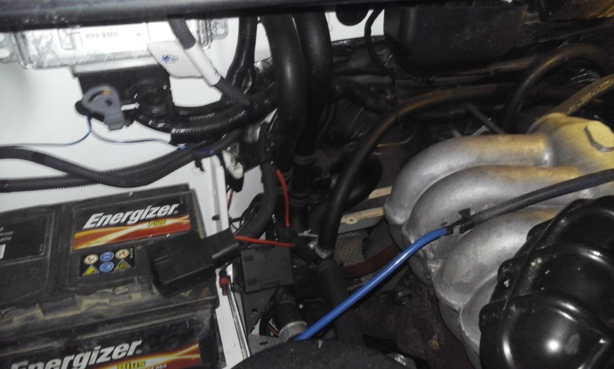

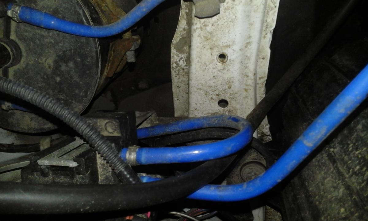

Solomon_Kage 5 Опубликовано 2 декабря, 2016 От абсорбера как трубки синие уходят и куда каждая из них? Поделиться сообщением Ссылка на сообщение Поделиться на другие сайты
Александр11 75 Опубликовано 2 декабря, 2016 От абсорбера как трубки синие уходят и куда каждая из них?Погодь сфоткаю Поделиться сообщением Ссылка на сообщение Поделиться на другие сайты
Александр11 75 Опубликовано 2 декабря, 2016 1 Поделиться сообщением Ссылка на сообщение Поделиться на другие сайты
Solomon_Kage 5 Опубликовано 2 декабря, 2016 Один шланг идет от бака(в бак) другой через коробок на верх ресивера, так? Поделиться сообщением Ссылка на сообщение Поделиться на другие сайты
газель2005 2 720 Опубликовано 2 декабря, 2016 Solomon_Kage, клапан там стоит рядом с фарой.С коллектора идет на клапан,а с клапана на адсорбер. Поделиться сообщением Ссылка на сообщение Поделиться на другие сайты

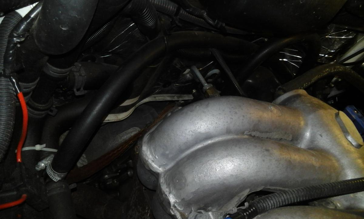

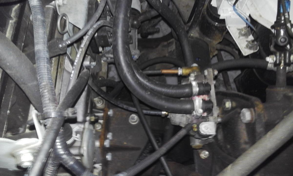

Solomon_Kage 5 Опубликовано 3 декабря, 2016 Что за отверстие с резьбой на блоке между 3 и 4 цилиндром по выпускным коллектором . А так же на газ редукторе омвл сбоку(со стороны рулевого редуктора. С редукционного клапана куда идет шланг? Поделиться сообщением Ссылка на сообщение Поделиться на другие сайты
