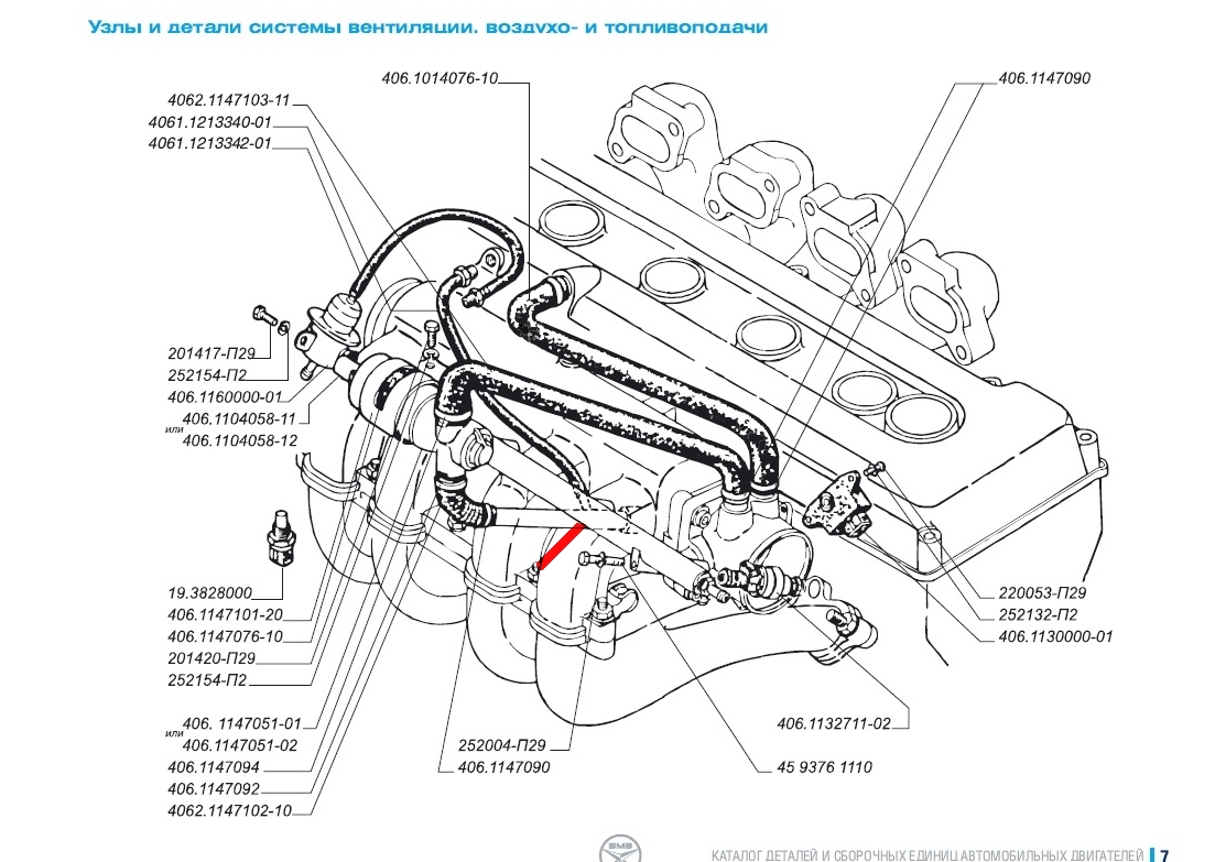

aland 51 Опубликовано 29 сентября, 2016 Всем привет ! Нашел подсос у себя на штуцере верхнем шланг идет к крышке головы. ,а вот на втором ничего нет (на рисунке красным его отобразил. Куда от этого штуцера шланг должен идти ? Или заглушка там долна быть ? Спасибо большое. Поделиться сообщением Ссылка на сообщение Поделиться на другие сайты
aland 51 Опубликовано 29 сентября, 2016 (изменено) через этот штуцер идет засасывание воздуха. видно что был шланг , а куда идет не понимаю или не вижу . В каталоге не нашел.ПС. ДВС 405.22. Изменено 29 сентября, 2016 пользователем aland Поделиться сообщением Ссылка на сообщение Поделиться на другие сайты
Татарин 7 556 Опубликовано 29 сентября, 2016 Чего там непонятного? Всё красиво нарисовано. С клапанной крышки на дроссельный узел,с него РДВ ,с РДВ на патрубок впускного коллектора,(стальная трубка (куда-же он делся,неуж-то отгнил?))там-же маленький шланг с клапанной крышки. Поделиться сообщением Ссылка на сообщение Поделиться на другие сайты
aland 51 Опубликовано 29 сентября, 2016 Татарин, от красного штуцера (он есть на трубке) , куда должон идти шланг ? Спасибо. Поделиться сообщением Ссылка на сообщение Поделиться на другие сайты
Татарин 7 556 Опубликовано 29 сентября, 2016 Татарин, от красного штуцера (он есть на трубке) , куда должон идти шланг ? Спасибо.Вот ведь а.Я-ж тебе расписал.С нижнего выхода РДВ через гофрированный патрубок на стальную трубку,которая в свою очередь запрессована во впускной коллектор.На этой-же трубке(примерно в середине) припаян дополнительный "сосок" меньшего диаметра.На него одевается тонкий шланг выходящий с меньшего патрубка(ф 3-5 мм)клапанной крышки, рядом с большим.Ты картинку-то каталожную, внимательно смотри.Там всё красиво и понятно разрисовано. Поделиться сообщением Ссылка на сообщение Поделиться на другие сайты
aland 51 Опубликовано 29 сентября, 2016 я ничего не понял опять на картинке (извини) , ткни на картинке цветом пожалуйста ! спасибо Поделиться сообщением Ссылка на сообщение Поделиться на другие сайты
Рюрик35 557 Опубликовано 29 сентября, 2016 если у тебя евро2, то это отвод на адсорбер, если евро 0, то просто заглушка должна быть. За глуши и не парься) 1 Поделиться сообщением Ссылка на сообщение Поделиться на другие сайты
aland 51 Опубликовано 29 сентября, 2016 (изменено) у тебя евро2, то это отвод на адсорбер, если евро 0, то просто заглушка должна быть. За глуши и не парься)Спасибо. Евро - нет никакого у меня .. если глушу заглушкой , то шаги РХХ падают со 100 до 32 на ХХ (что были на 3000 об/мин) , раньше было 51-57 шагов РХХ на ХХ и 32 на 3000 - что делать ? Хотя расход 1,1 л/ч, воздух 14, впрыск 4,1-4,3. - вроде все в норме. Изменено 29 сентября, 2016 пользователем aland Поделиться сообщением Ссылка на сообщение Поделиться на другие сайты
