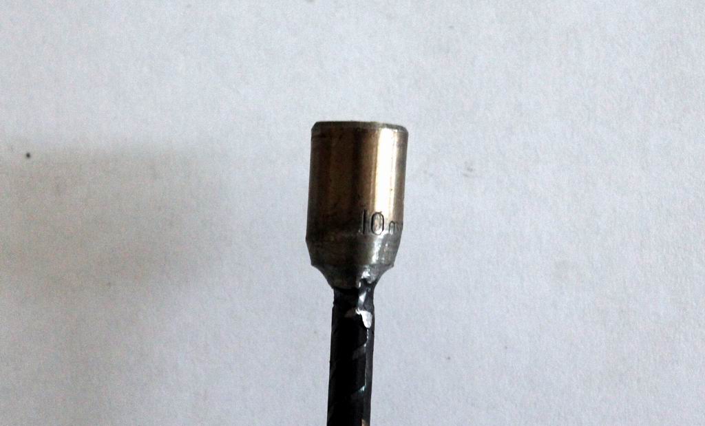

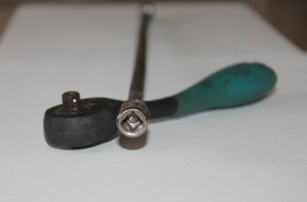

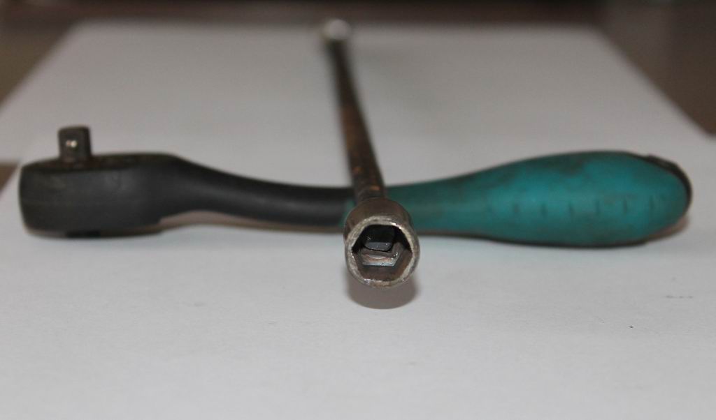

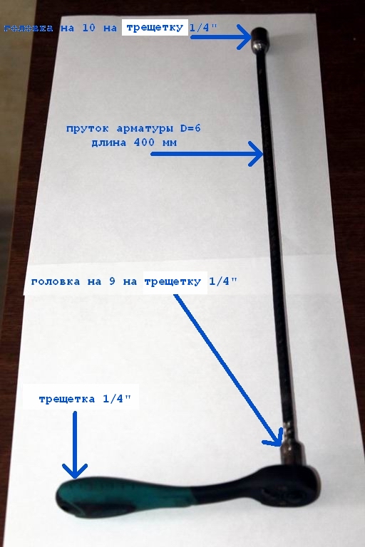

aland 51 Опубликовано 19 февраля, 2017 (изменено) Ловкость рук,рожковый ключ на 12 и головка на 10 с длинным удлинителем. и торцевой на 10 с карданчиком. Спасибо братцы.Сделал сегодня ключик-удлиннитель для подтяжки ремня на 405.22 : из старой головки на 10 под трещетку 1/4" , куска арматуры 6 мм длиной 400 мм и старой головки на 9 под трещетку 1/4". Головки приварил к прутку, немного подровнял наждаком и готово. Изменено 19 февраля, 2017 пользователем aland Поделиться сообщением Ссылка на сообщение Поделиться на другие сайты
