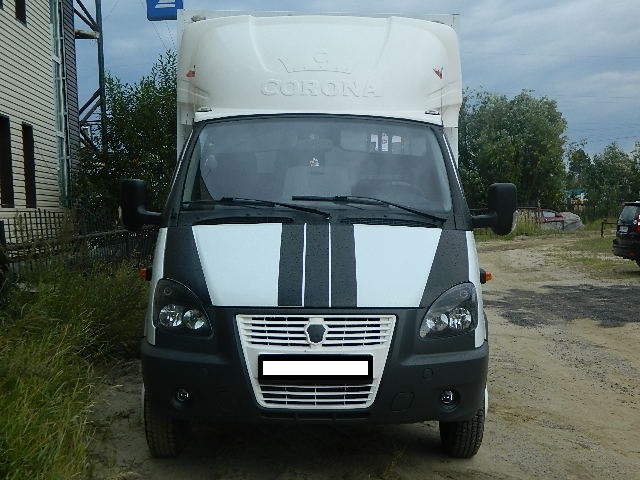

Балаганов 695 Опубликовано 26 января, 2014 Ни чего страшного,высохнут в дороге..Да не сохнут, с новья тоже потели. Потом снимал, проклеивал занаво (заодно покрасил), долго не потели, а к зиме после мойки потеют. Клеил герметиком силиконовым "момент", мож от этого? Летом по любому снимать и промазывать сверху шов. Только чем??? На фото после мойки - не потные Поделиться сообщением Ссылка на сообщение Поделиться на другие сайты
